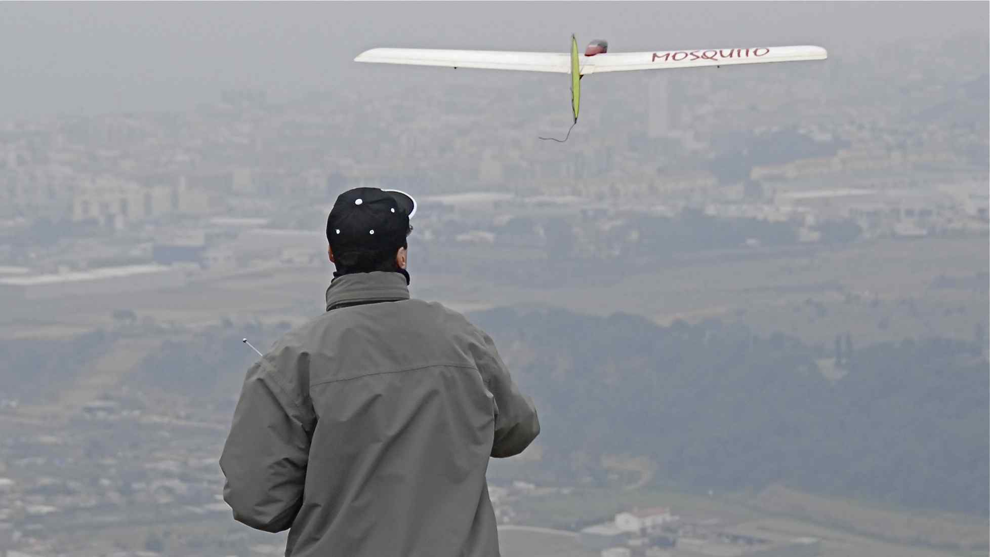

Hoy el Mosquito ha vuelto a su elemento, aunque por muy poco rato porque tenia problemas de interferencias :evil:
