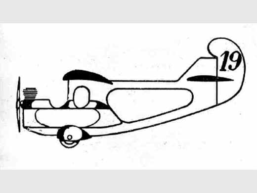

Estoy liado con el motoplaneador Sablier Type 19 biplaza, un modelo diseñado por Georges Sablier y construido por la Vizcaina de aviación en 1935. Aquí teneis algo de información: https://www.j2mcl-planeurs.net/dbj2mcl/ ... ?code=4147

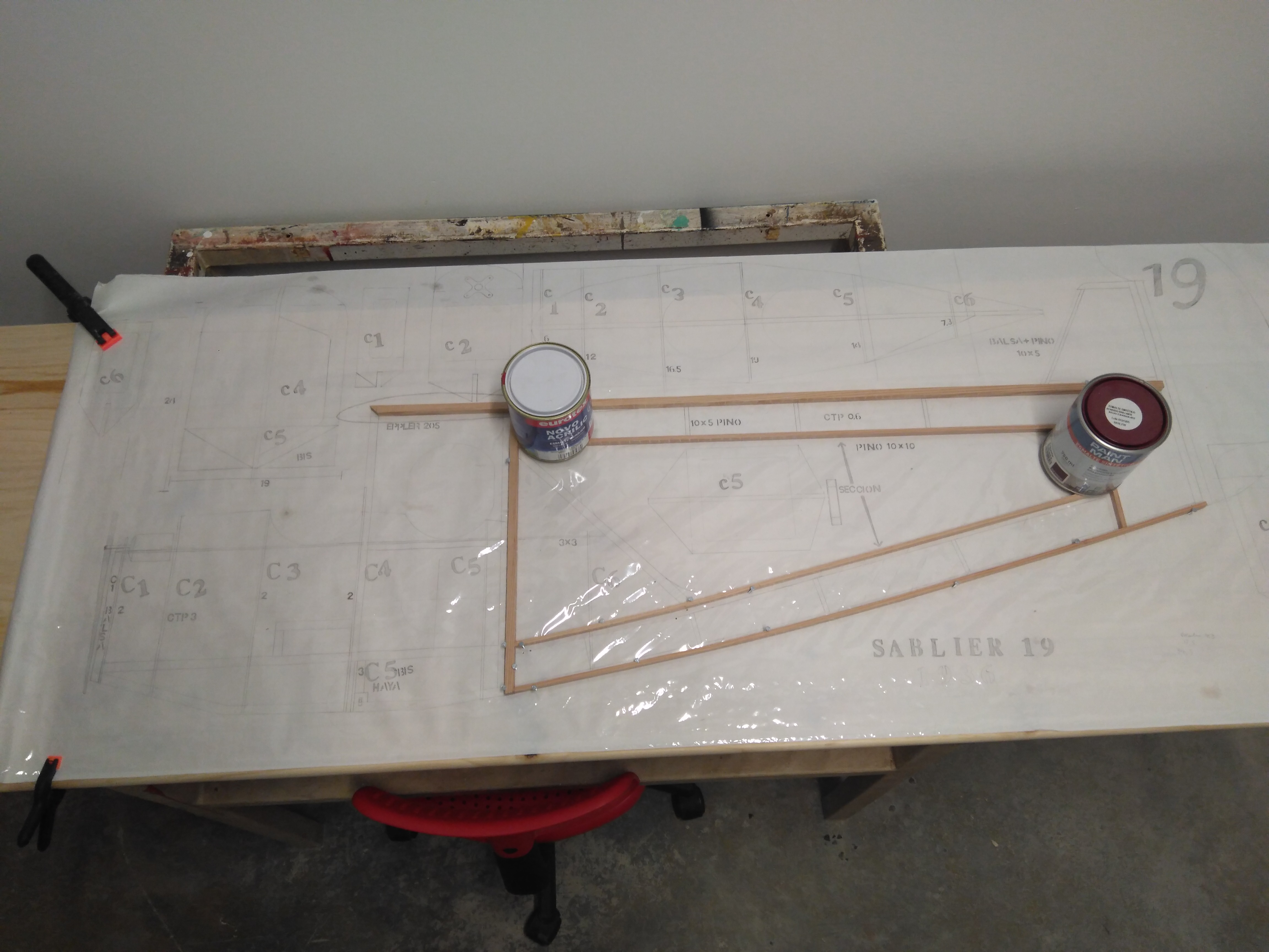

Tendrá 3200mm de envergadura con un perfil Eppler 205 (si no recuerdo mal) y un peso aproximado de 3-3.5kg (ojalá). Como no tengo demasiadas fotos del modelo y los planos me los he hecho yo, dejaré parte a la imaginación, así que podréis llamarlo semimaqueta.
El type19 fue un planeador con distintas variantes, monoplaza, biplaza, motorizado, velero puro... Os dejo algunas imágenes:

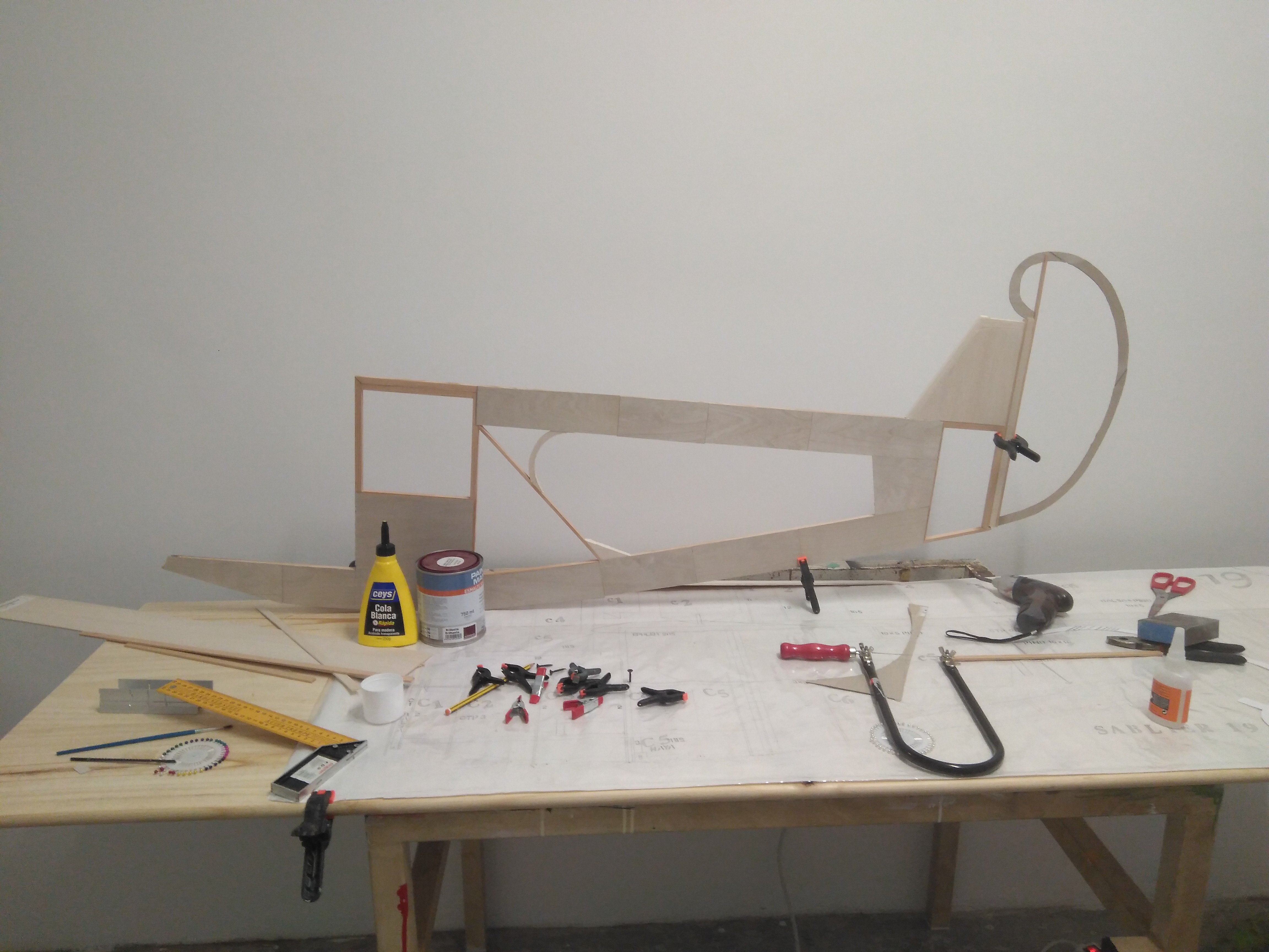

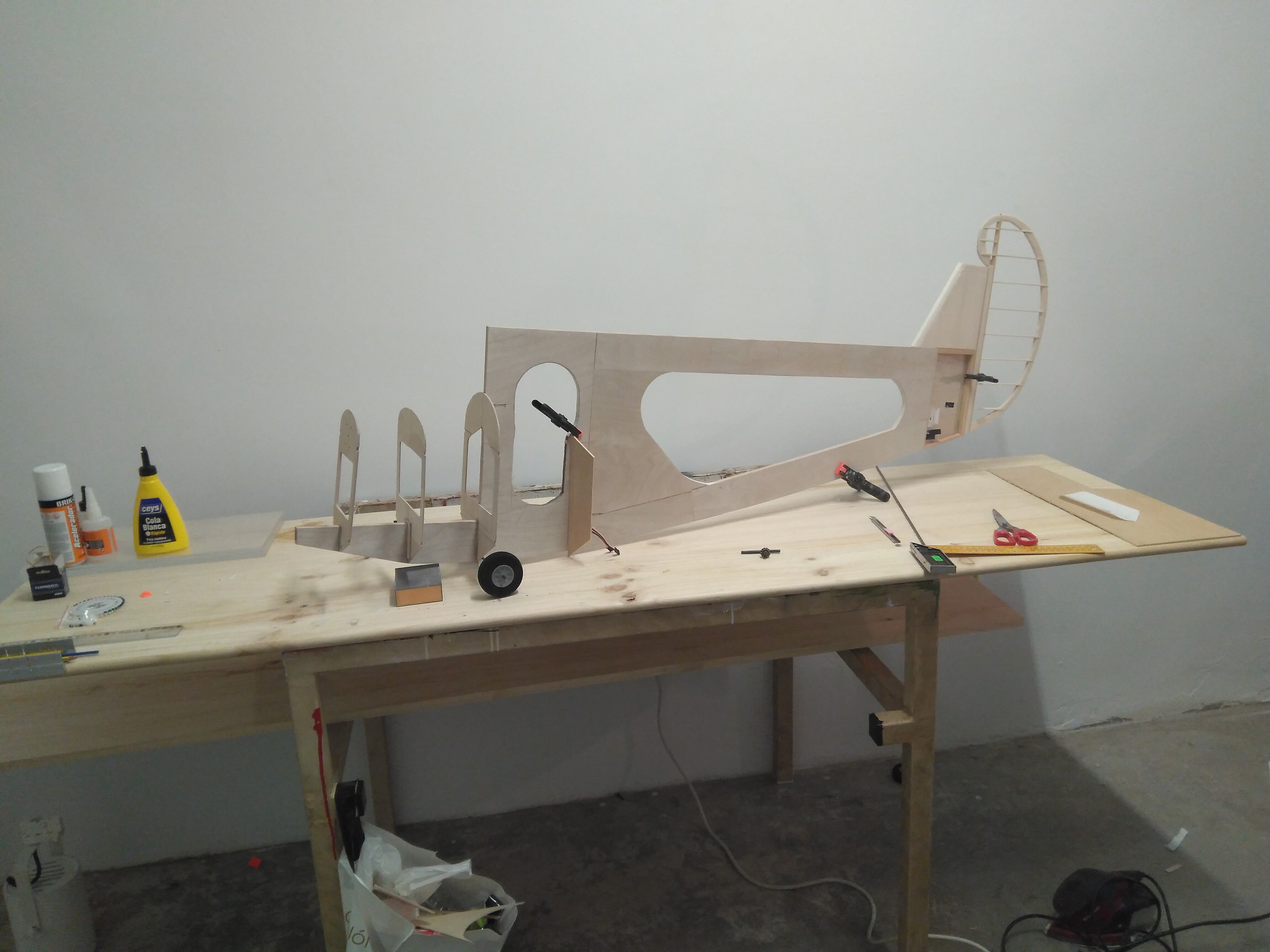

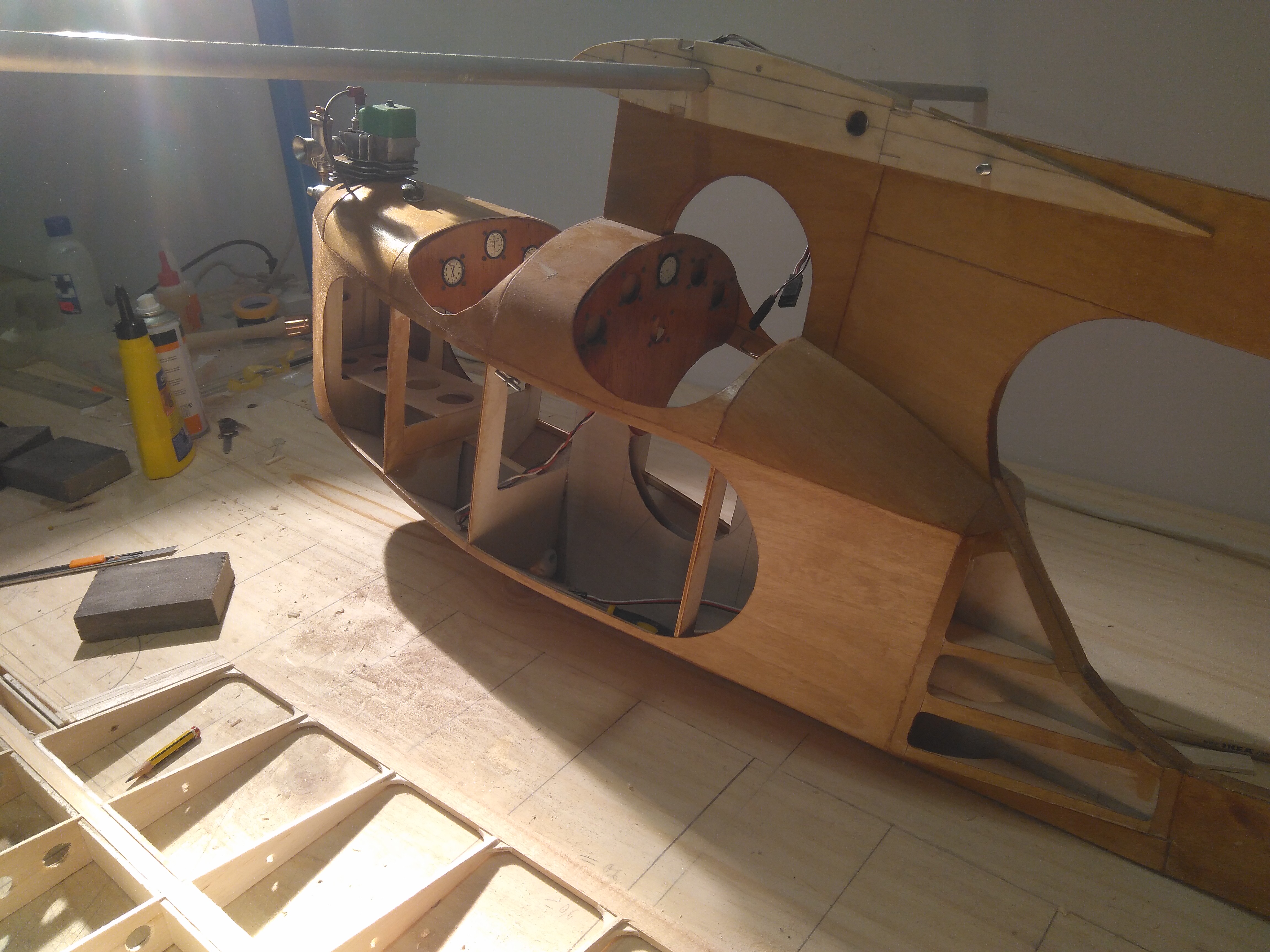

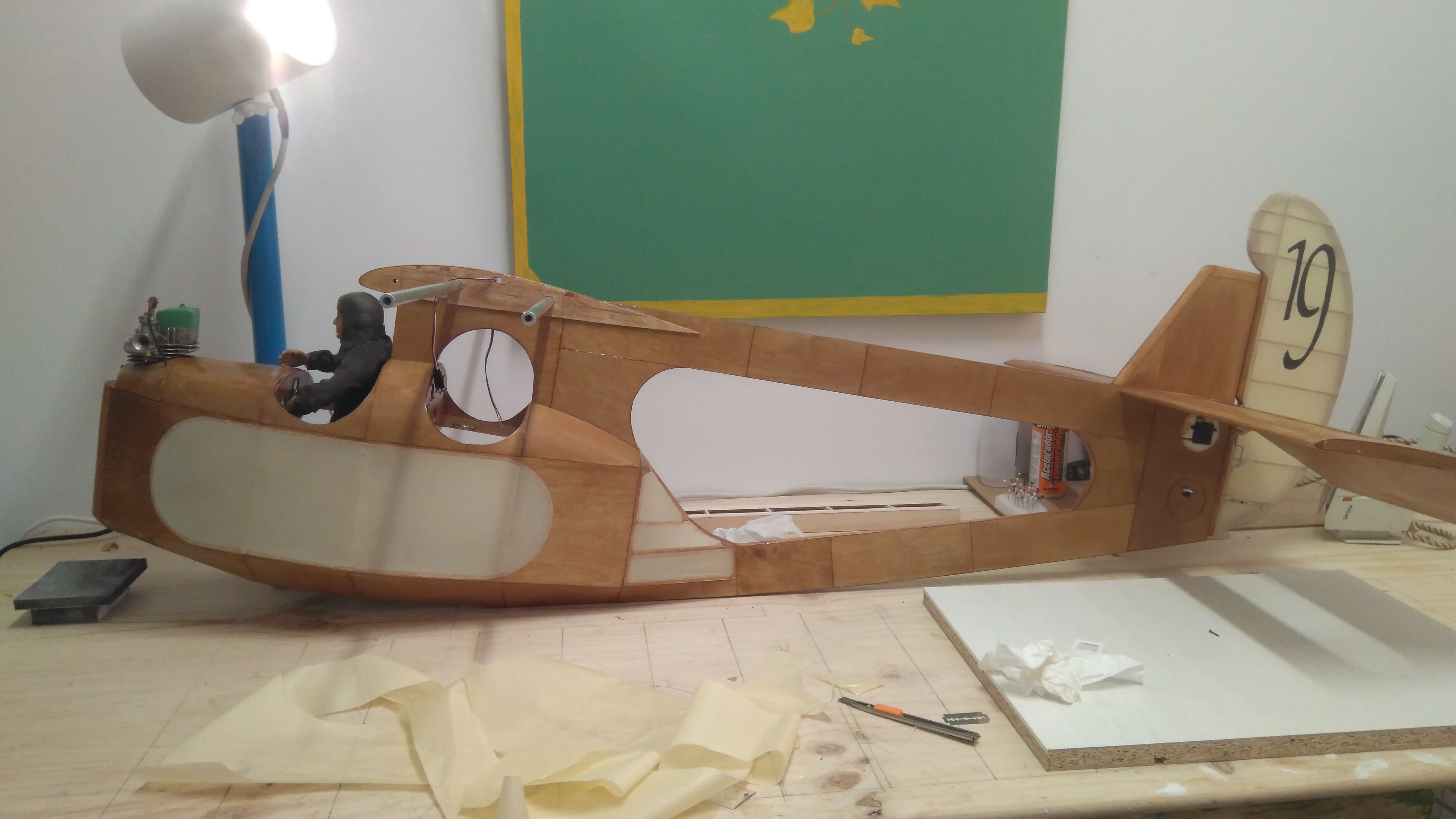

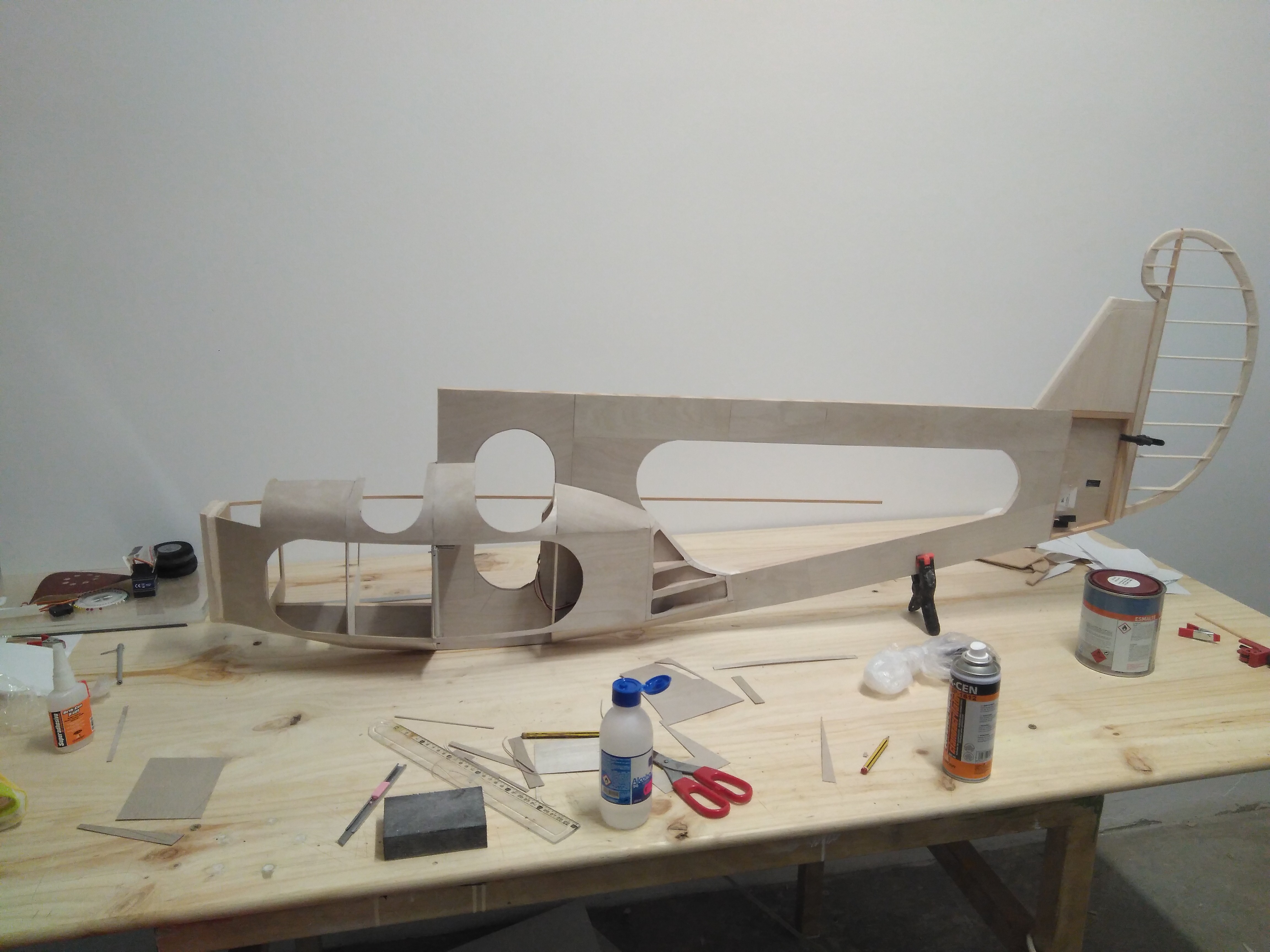

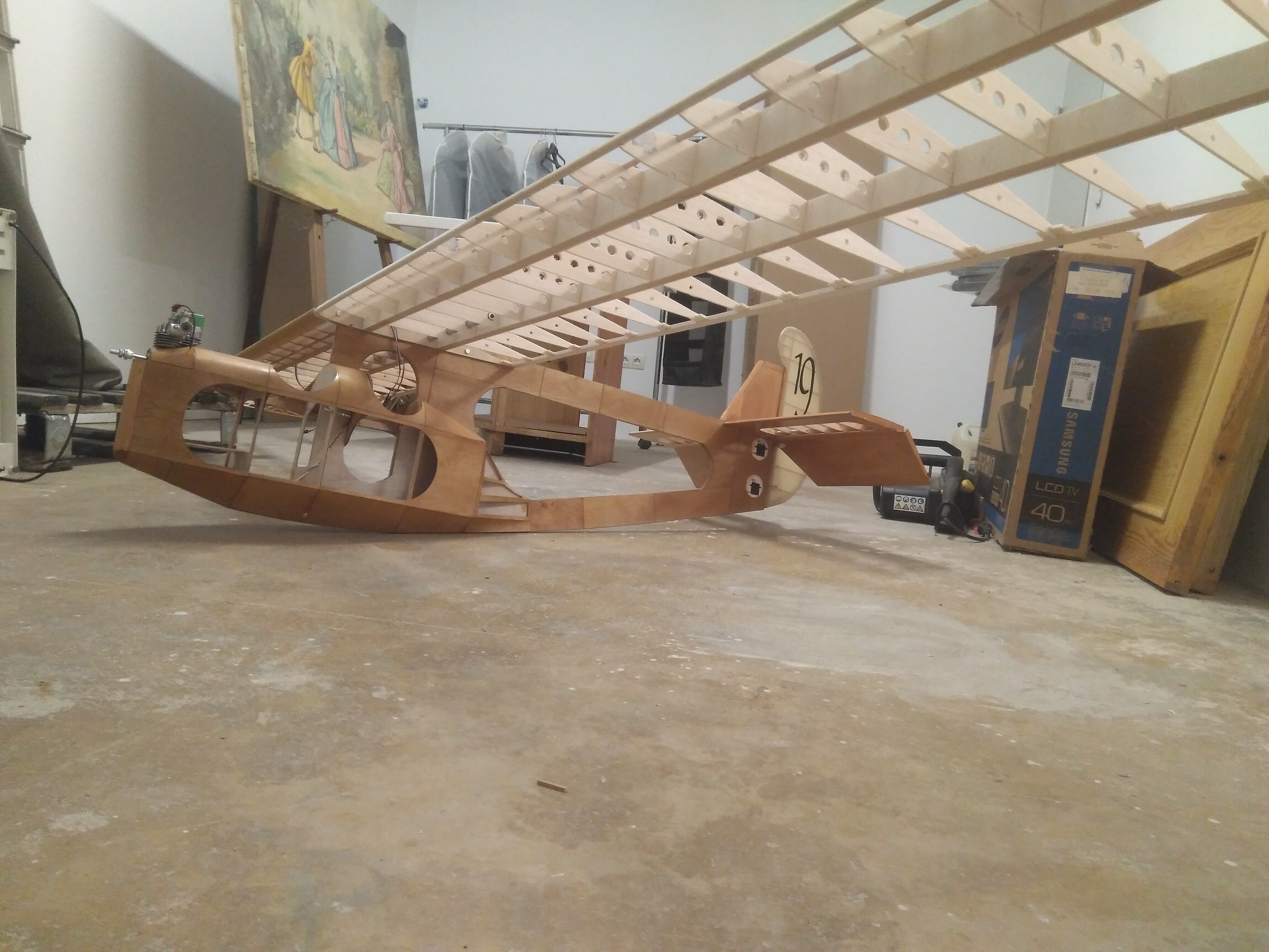

El fuse está realizado a partir de listones de pino de 10x10 y 10x5 forrado con CTP de 0.6mm. Las cuadernas también en CTP de 2 y 3 mm según la zona, unidas por listones de pino de 5x3mm y forrado también con CTP 0,6mm.

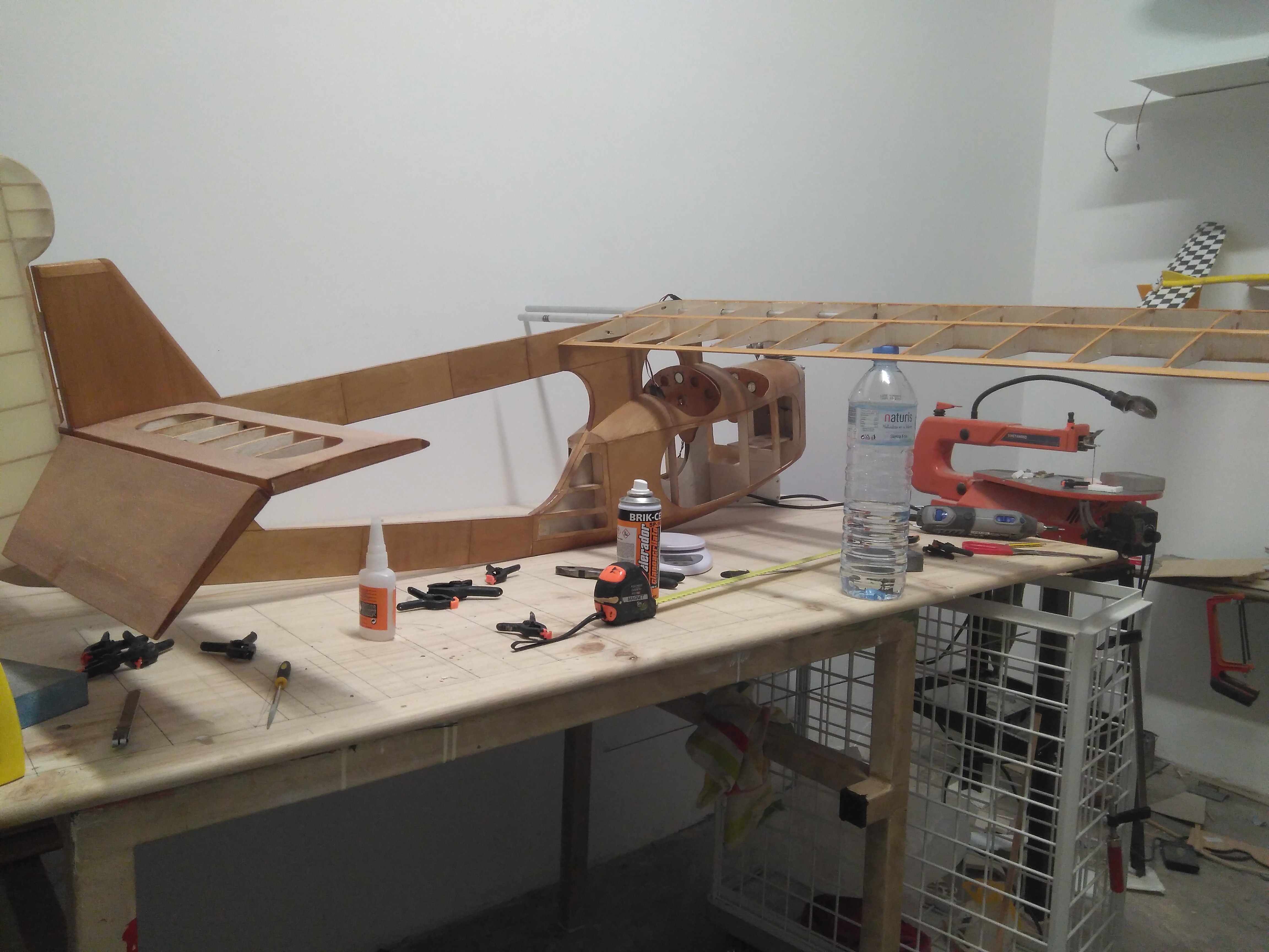

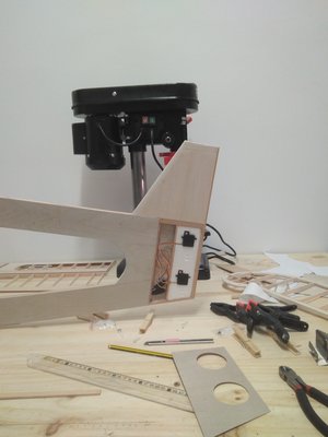

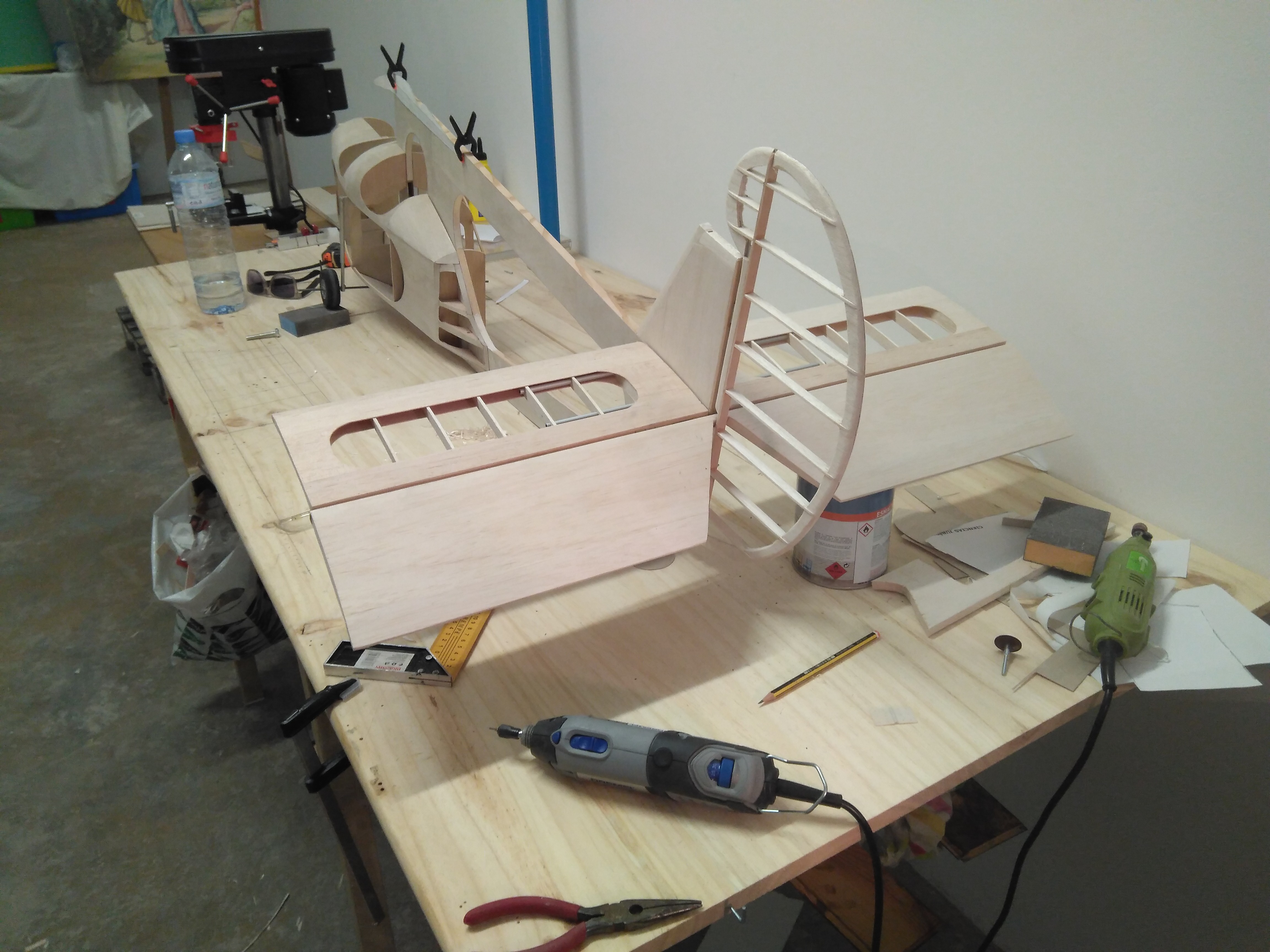

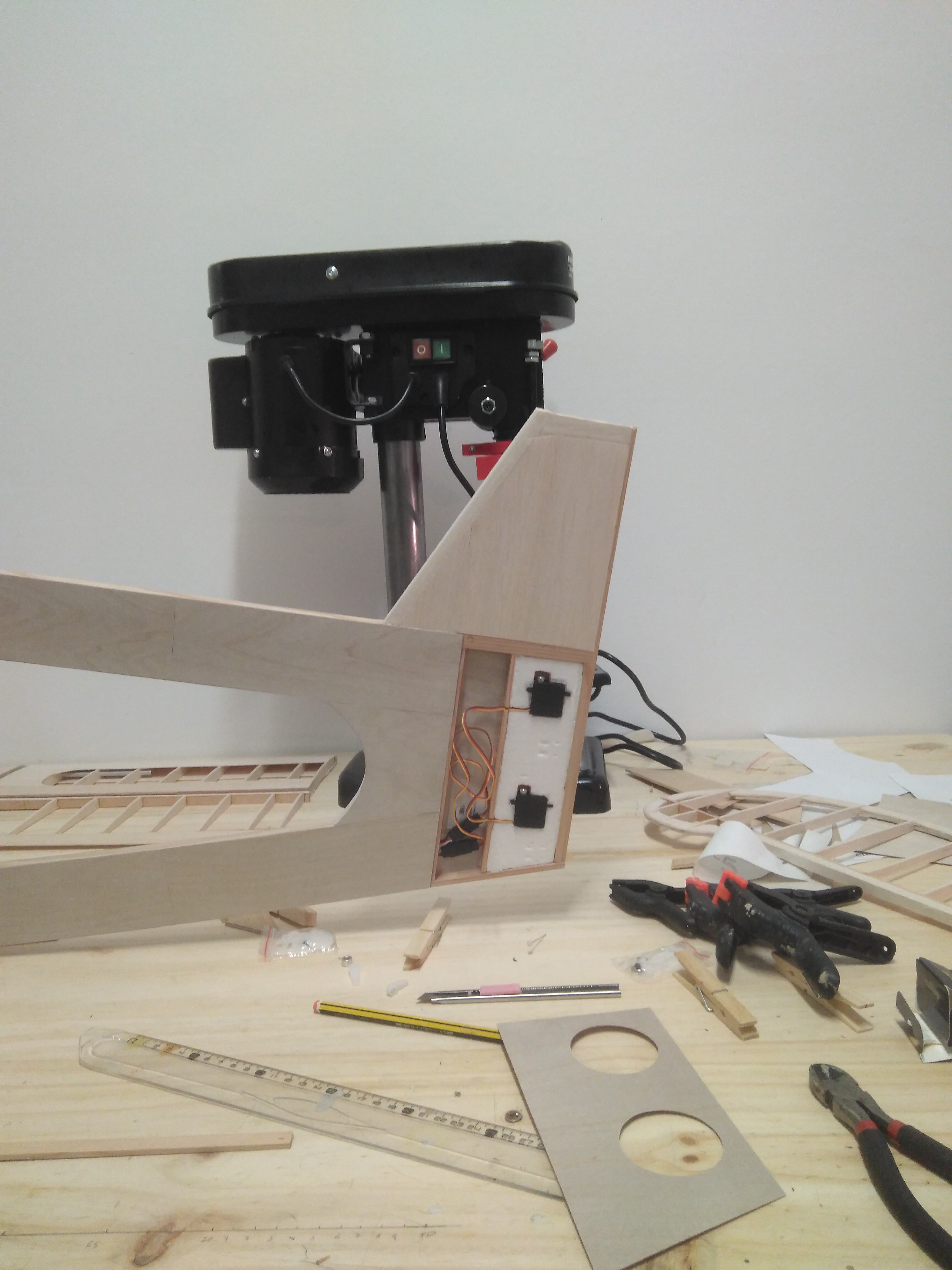

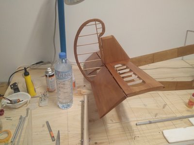

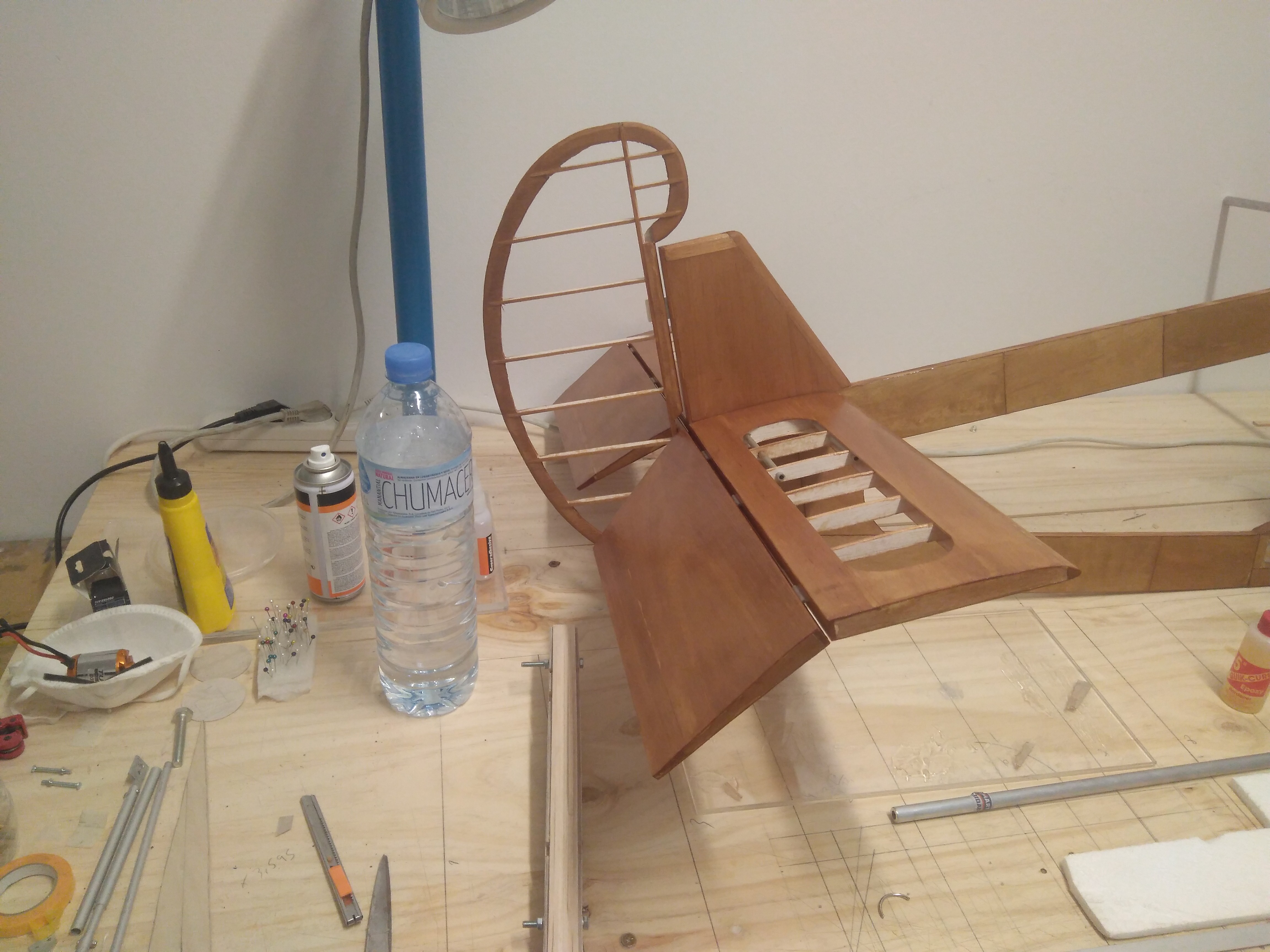

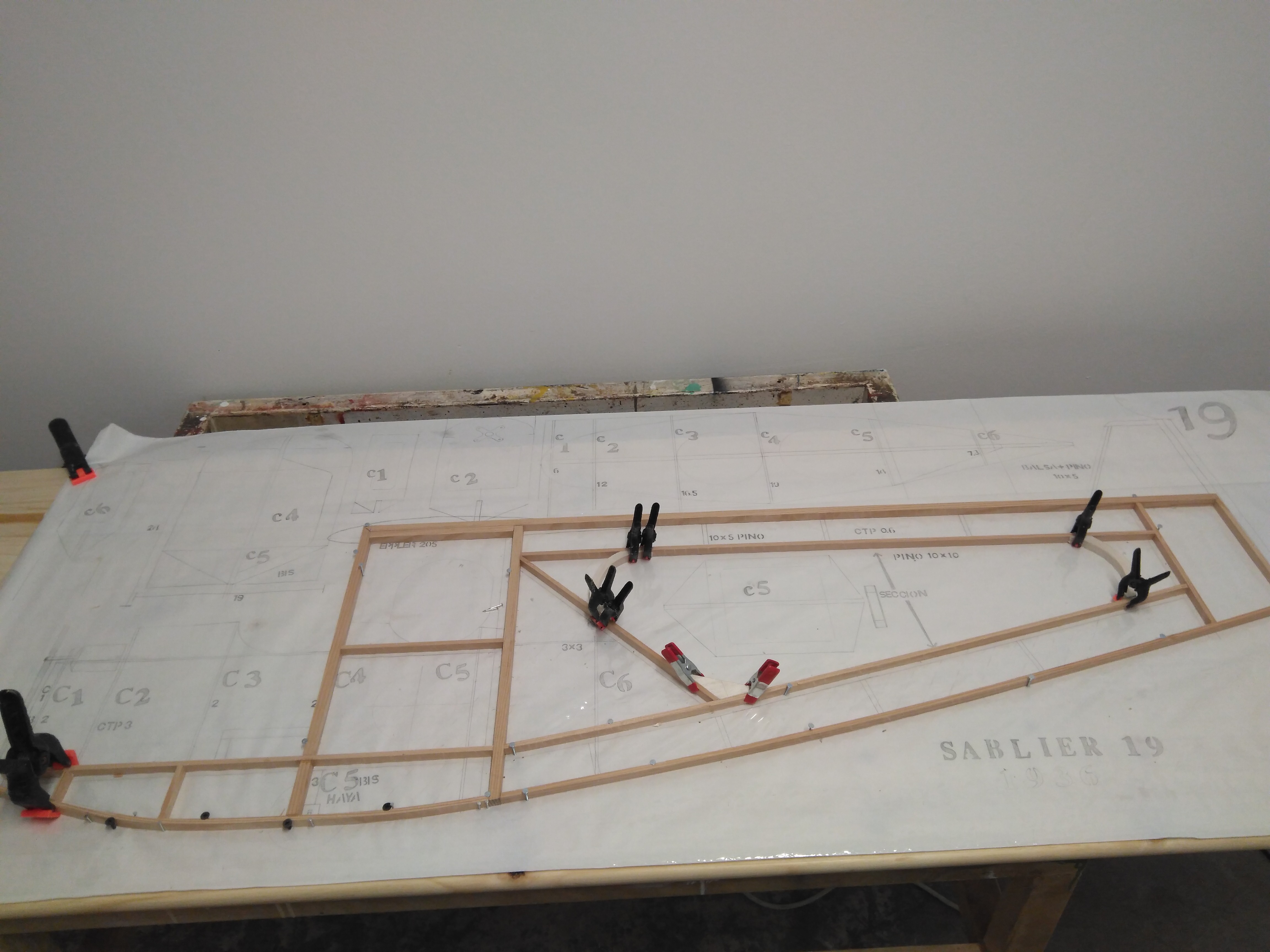

Para el conjunto de la cola he utilizado además de listones de 10x2 y 5x3, balsa de 3mm para las costillas y forrado con chapa de balsa de 1mm. Los servos los he encastrado en corcho blanco, polietileno, poliestireno o como se llame, bordeado con listones de pino de 10x3. He hecho pruebas de tensión y fuerza y no bailan ni una micra. Si me estoy equivocando el resultado será obvio: el avión se irá a la puta :lol: :lol:

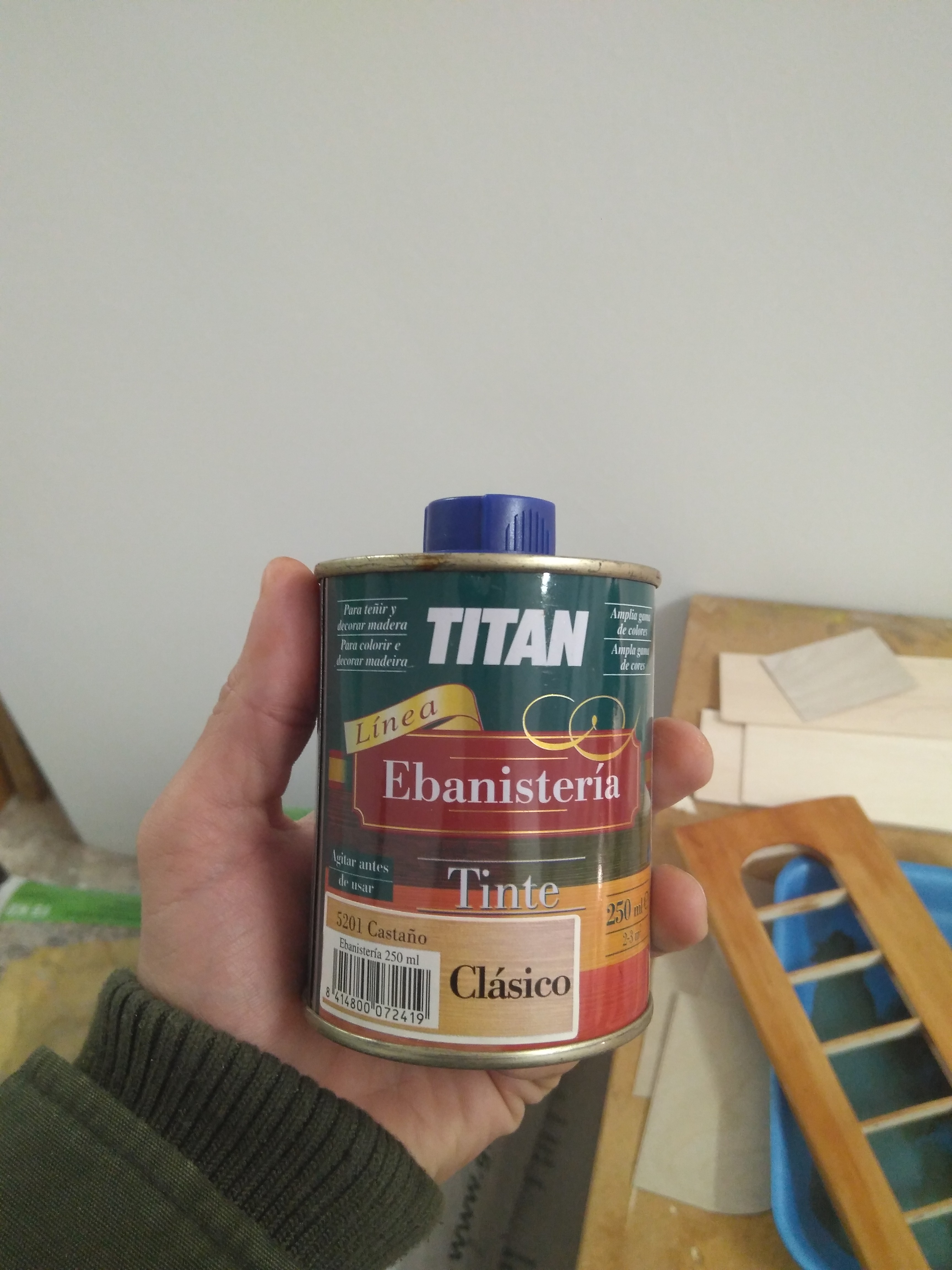

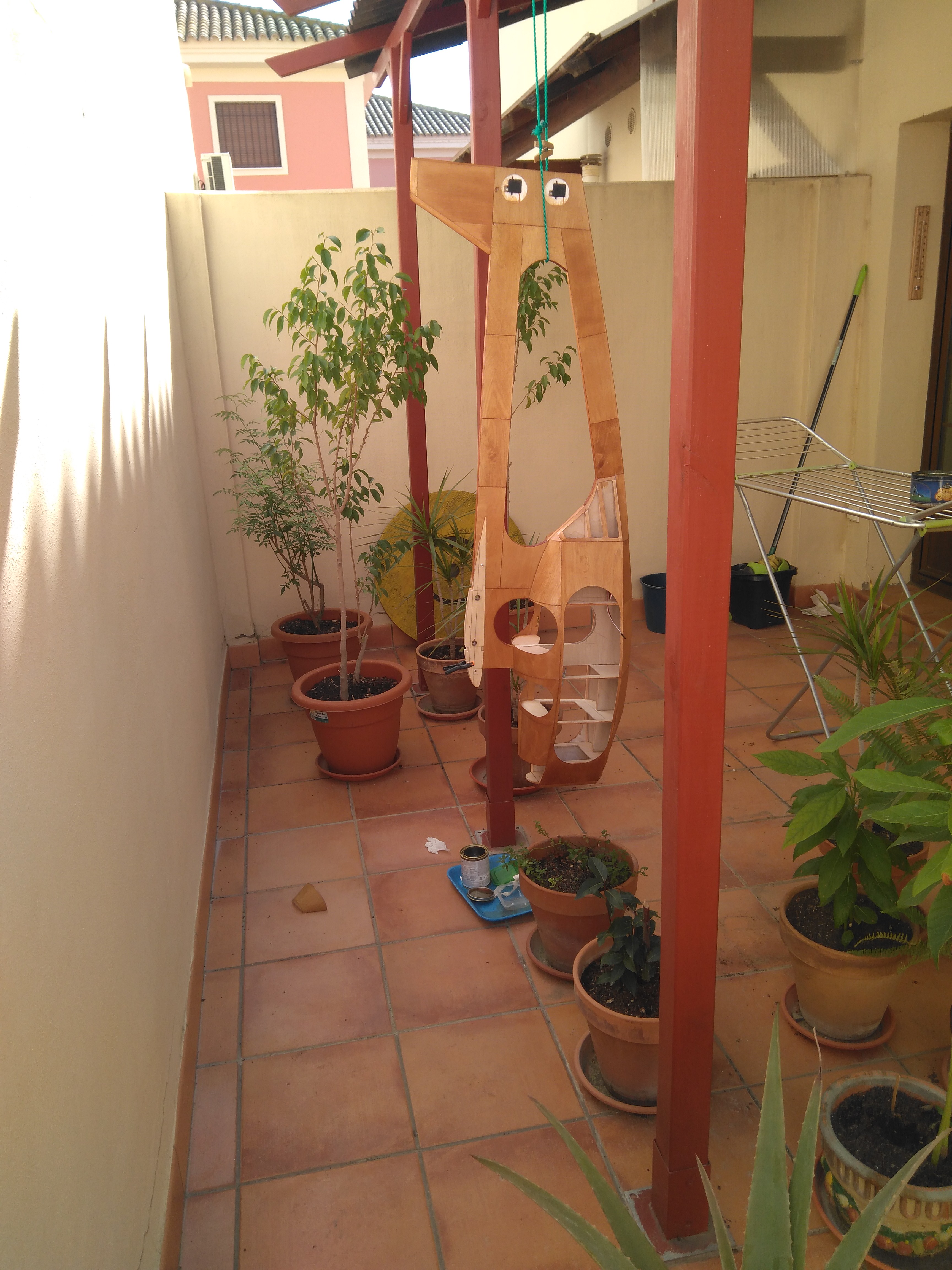

Una vez terminado todo eso, les he dado un tinte color castaña, una sola mano y un par de manos de barniz satinado.

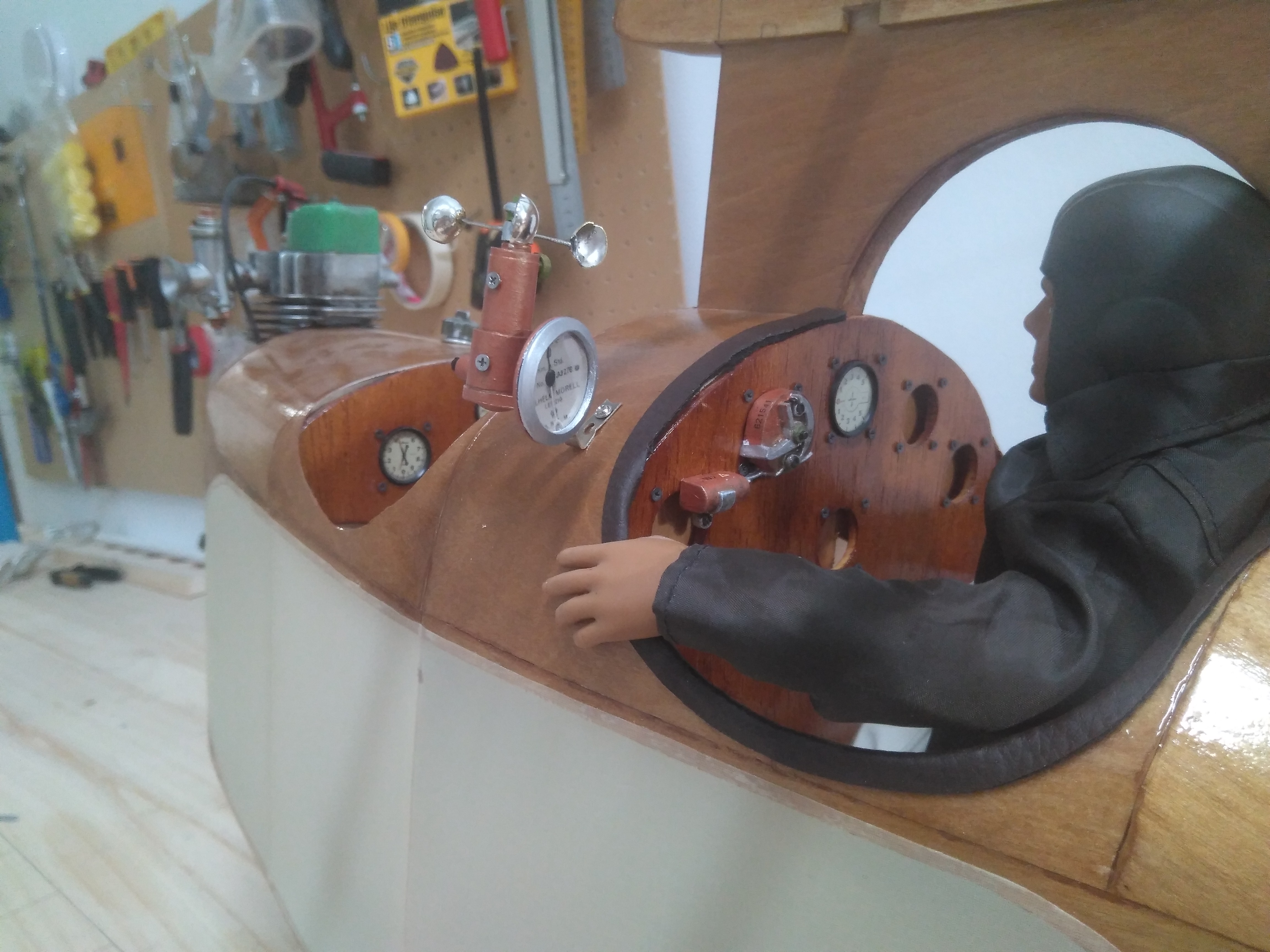

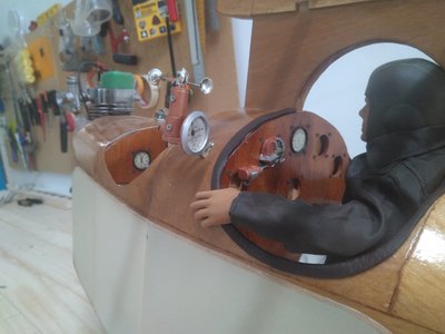

El cockpit tiene 3 manos de tinte porque quería un resultado diferente, al igual que el barnizado, que ha sido con barniz brillante. Los instrumentos son de aerocockpit, los de velero alemán de los años 30. He elegido estos porque son blancos y no quería oscurecer demasiado la cabina.

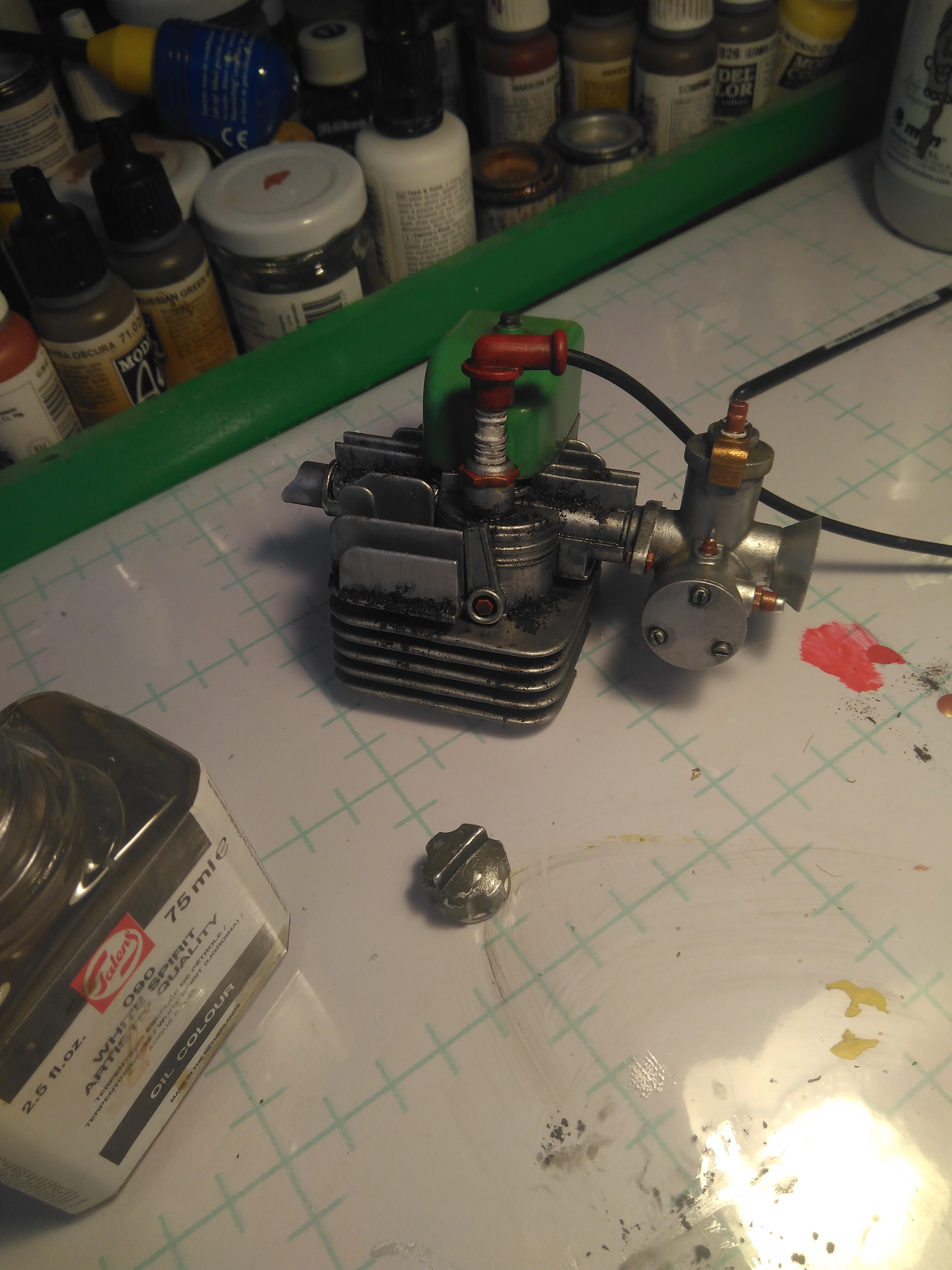

Este modelo iba motorizado, como a mi solo me gusta lo eléctrico lo que he hecho es reproducir un motor de combustión a partir de un kit de Airfix que da bastante el pego. Os pongo una imagen del motor aún sin terminar ( le falta enguarrarlo un poco, grasas, humo, sacar las luces...etcetc).
Para el entelado Oratex Antique y para los números he utilizado la tipografía GABRIOLA. Están pintados a Spray Negro Mate.

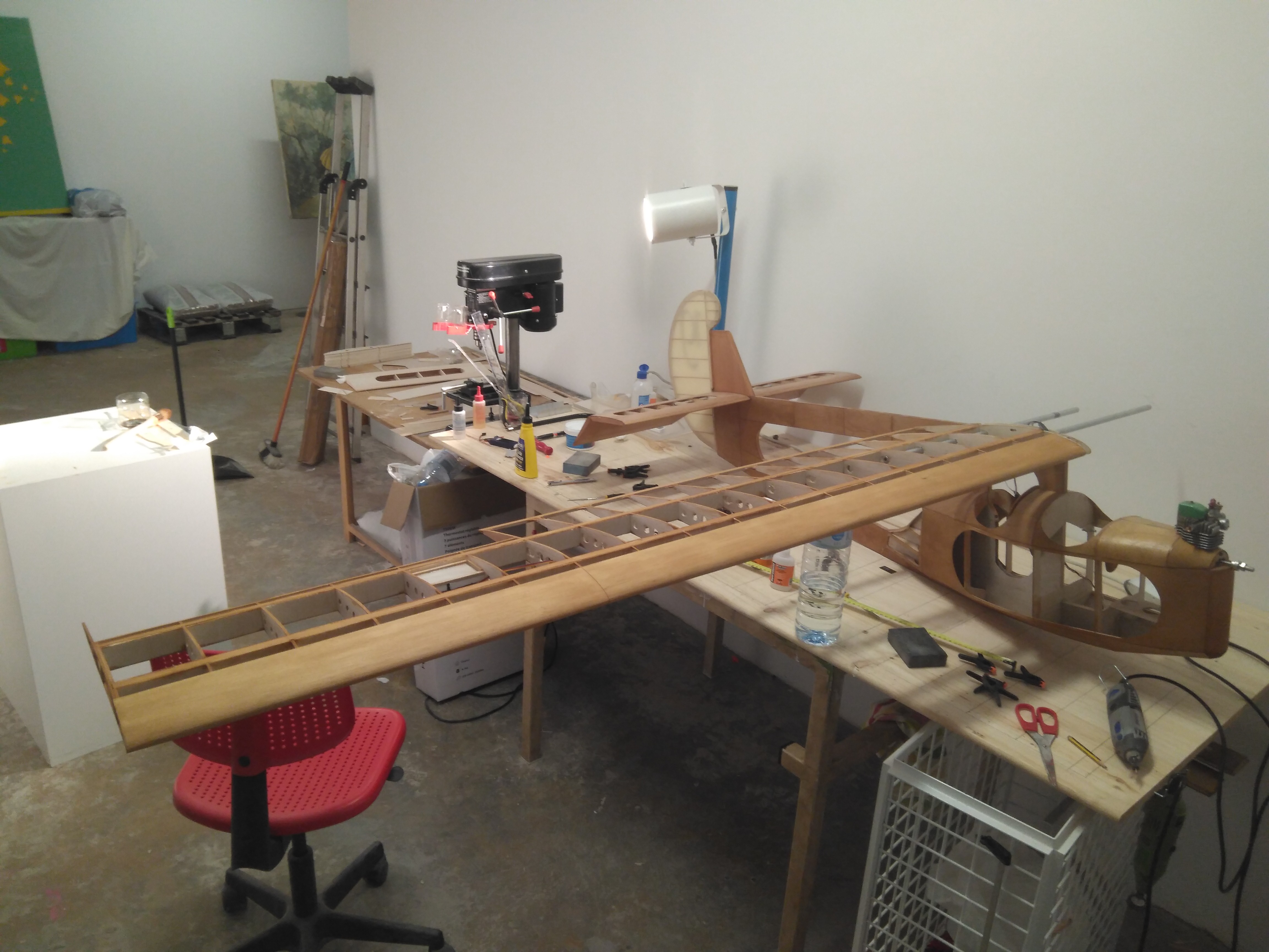

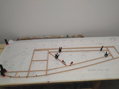

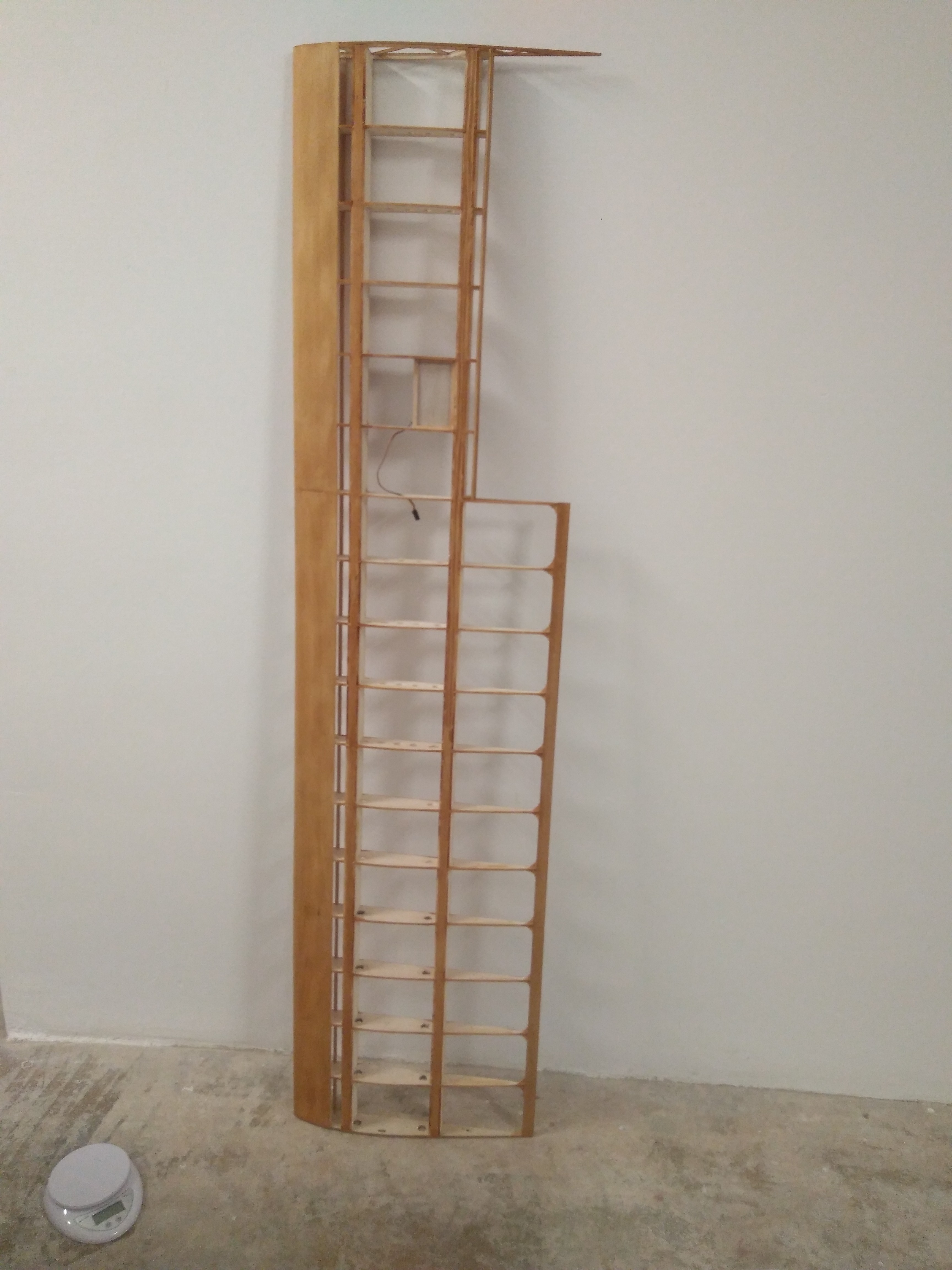

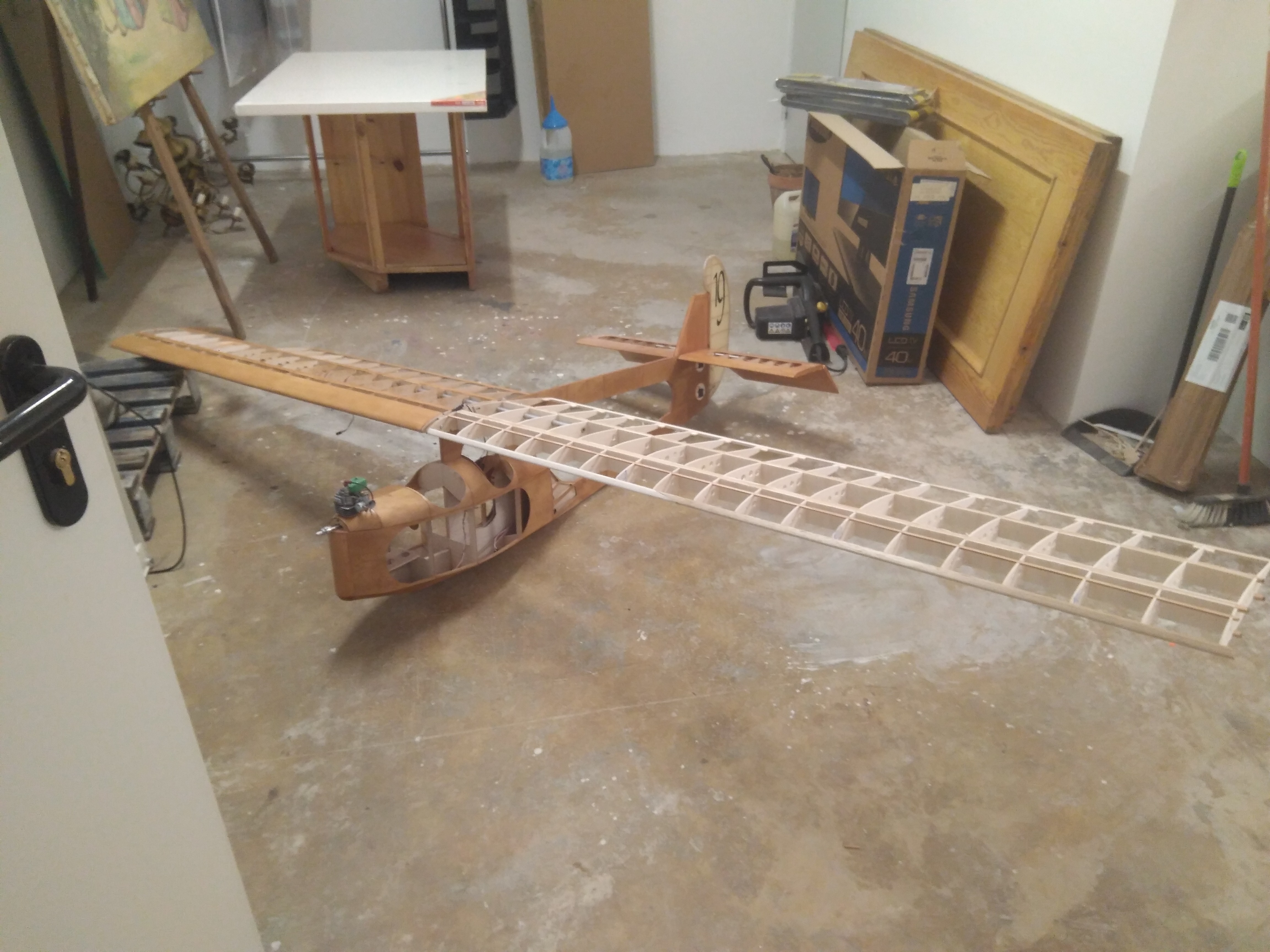

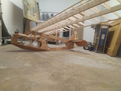

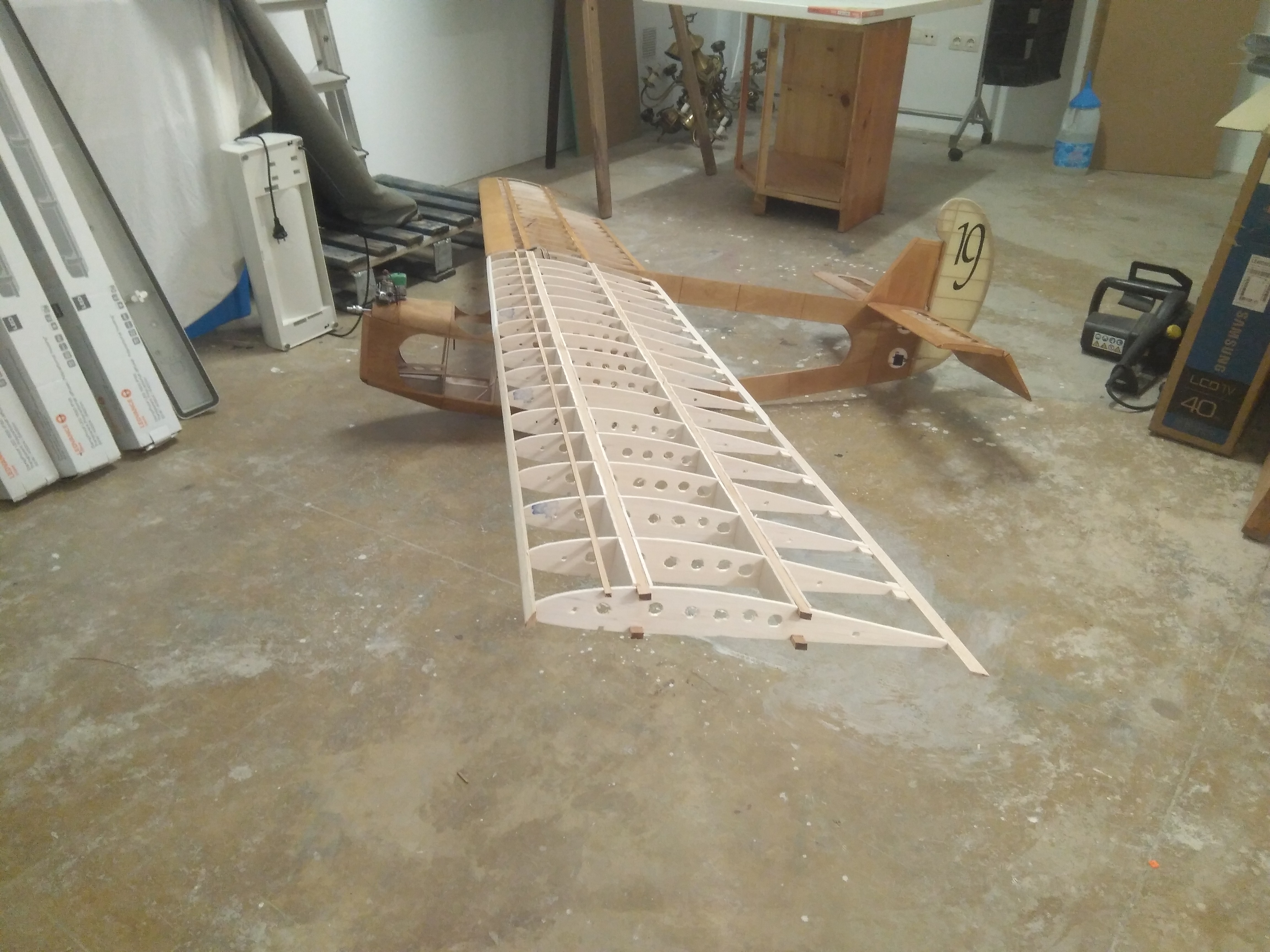

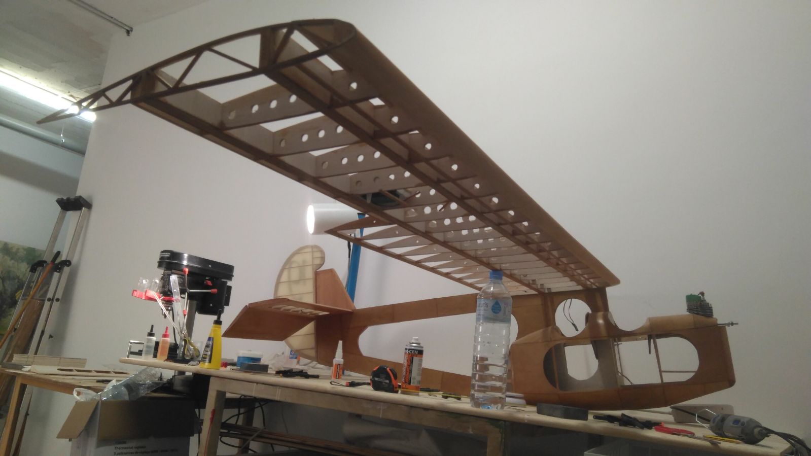

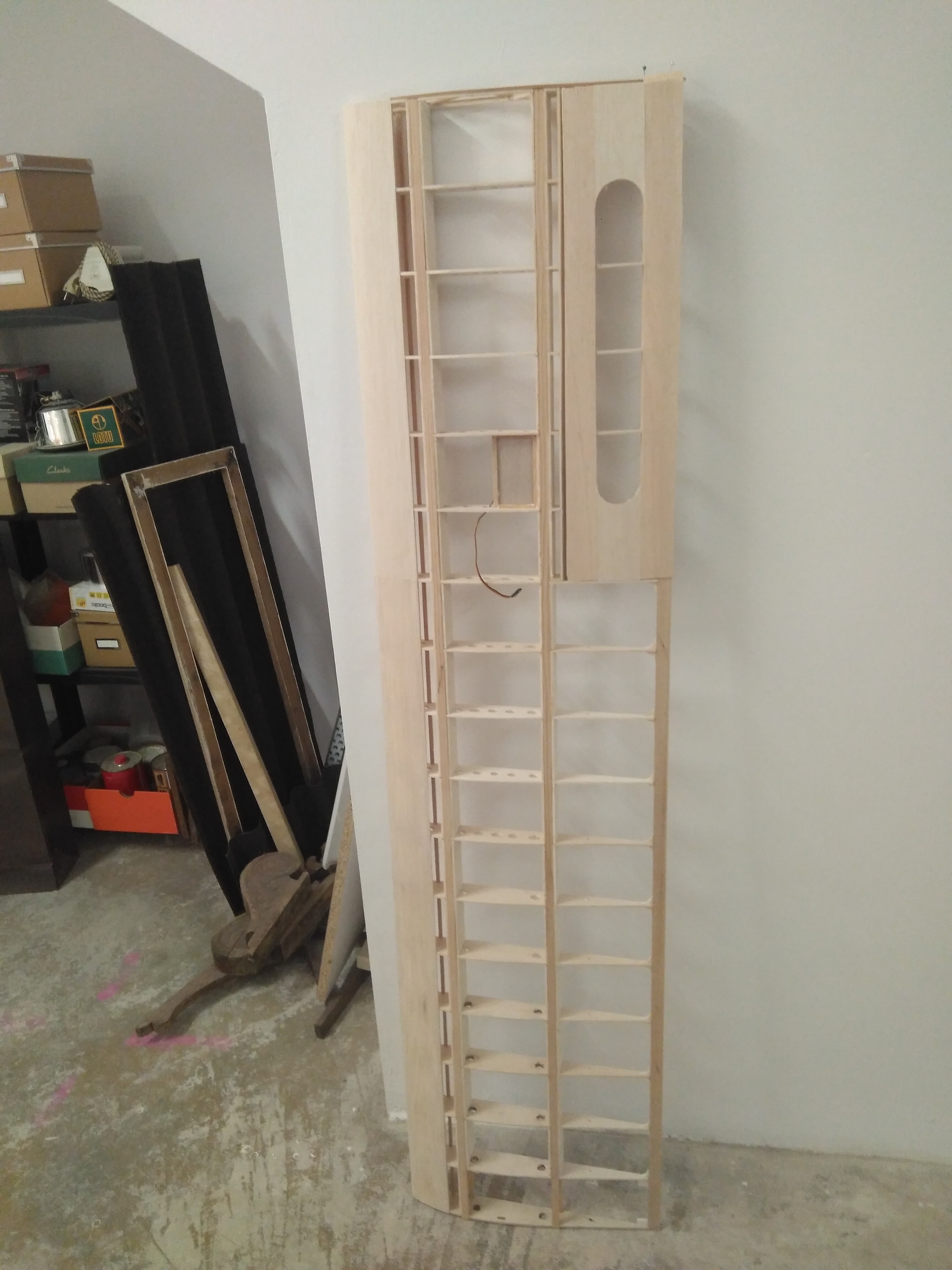

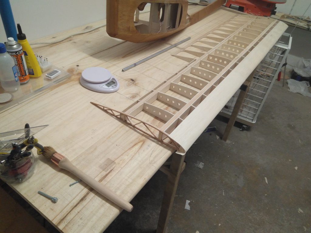

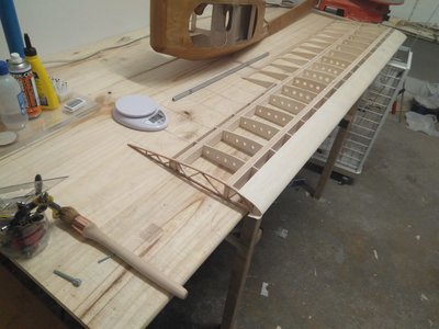

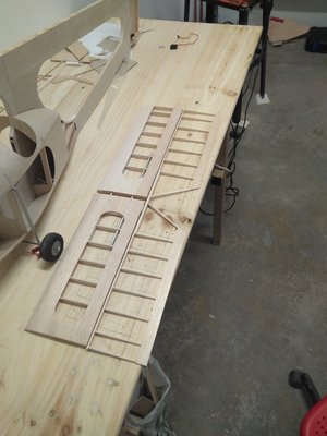

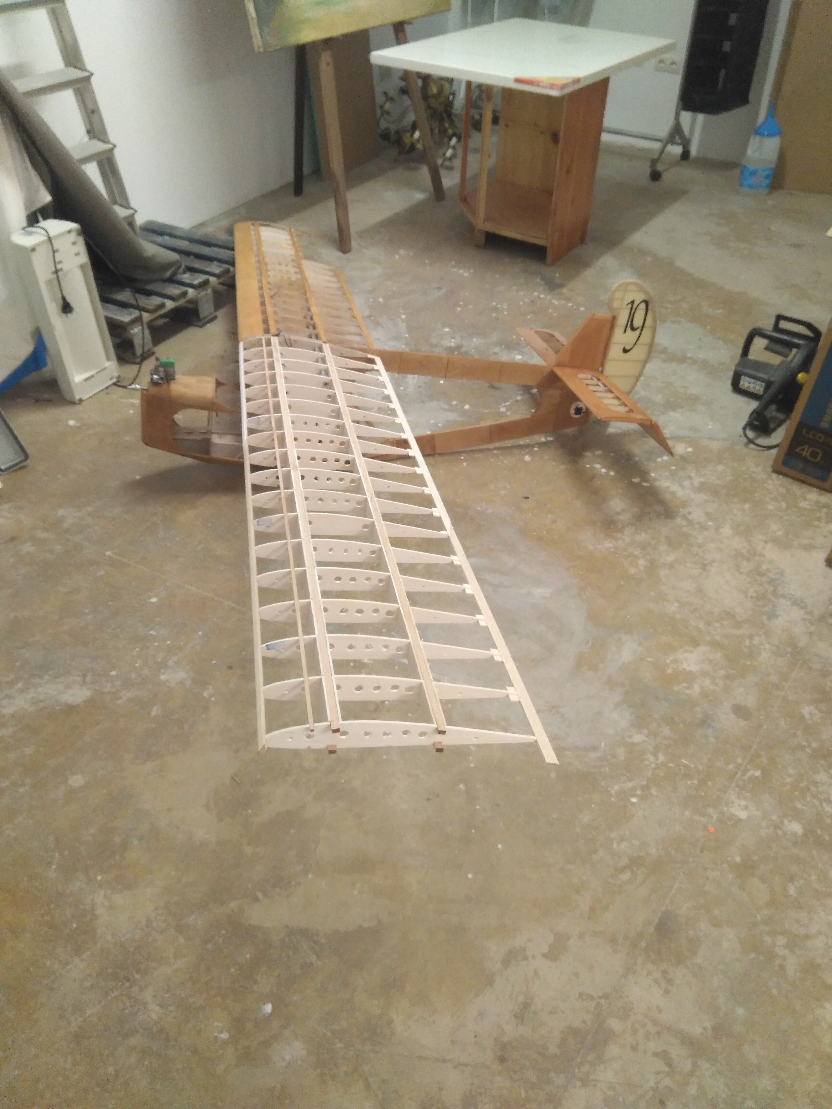

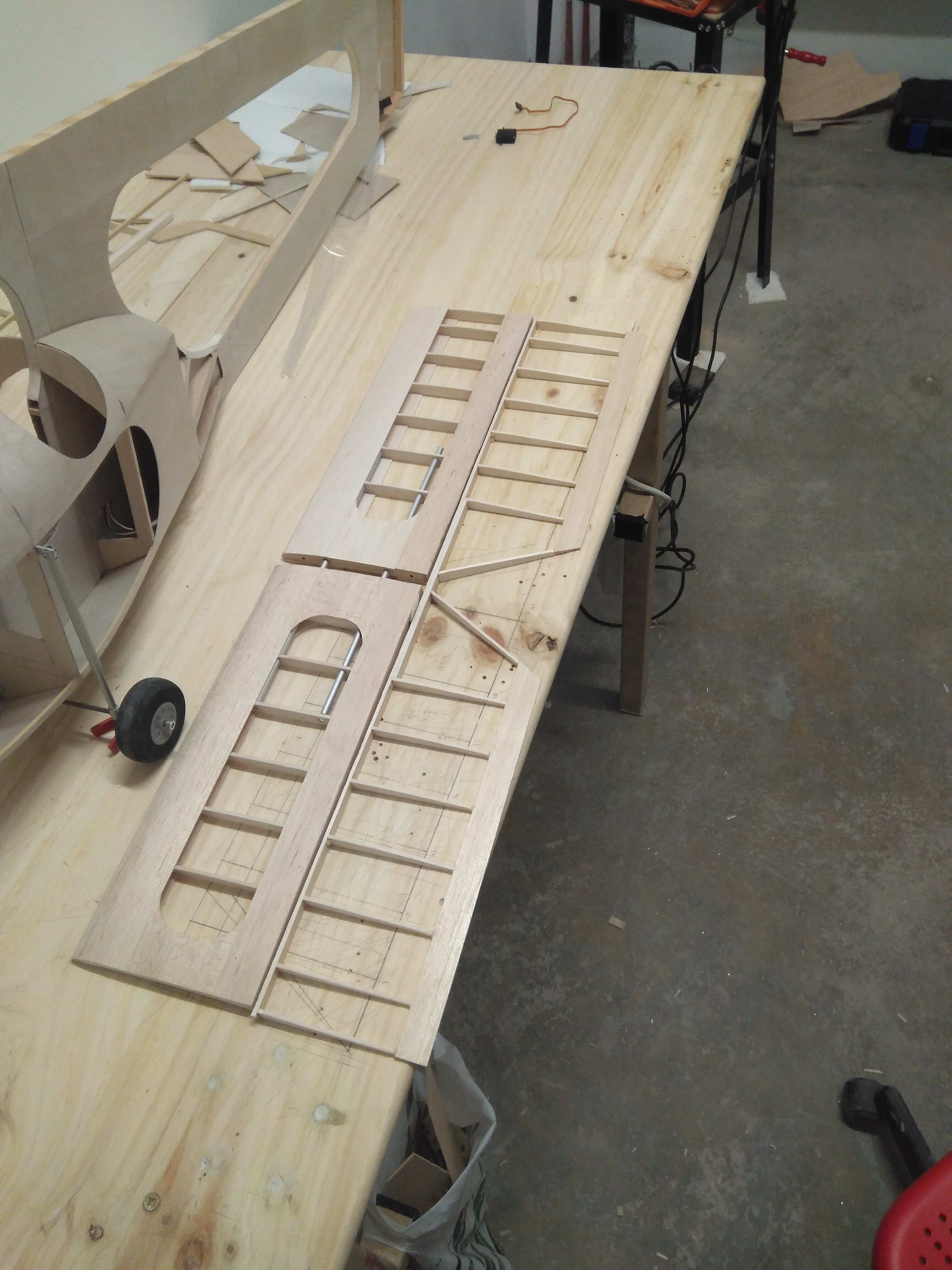

Las alas, que ahí es por donde voy, están realizadas a base de costillas de balsa de 3mm, listones de pinto de 10x5 y 5x3. Las bayonetas en aluminio de 12mm de diámetro y diámetro interior no se si era 4, lo tendría que mirar.

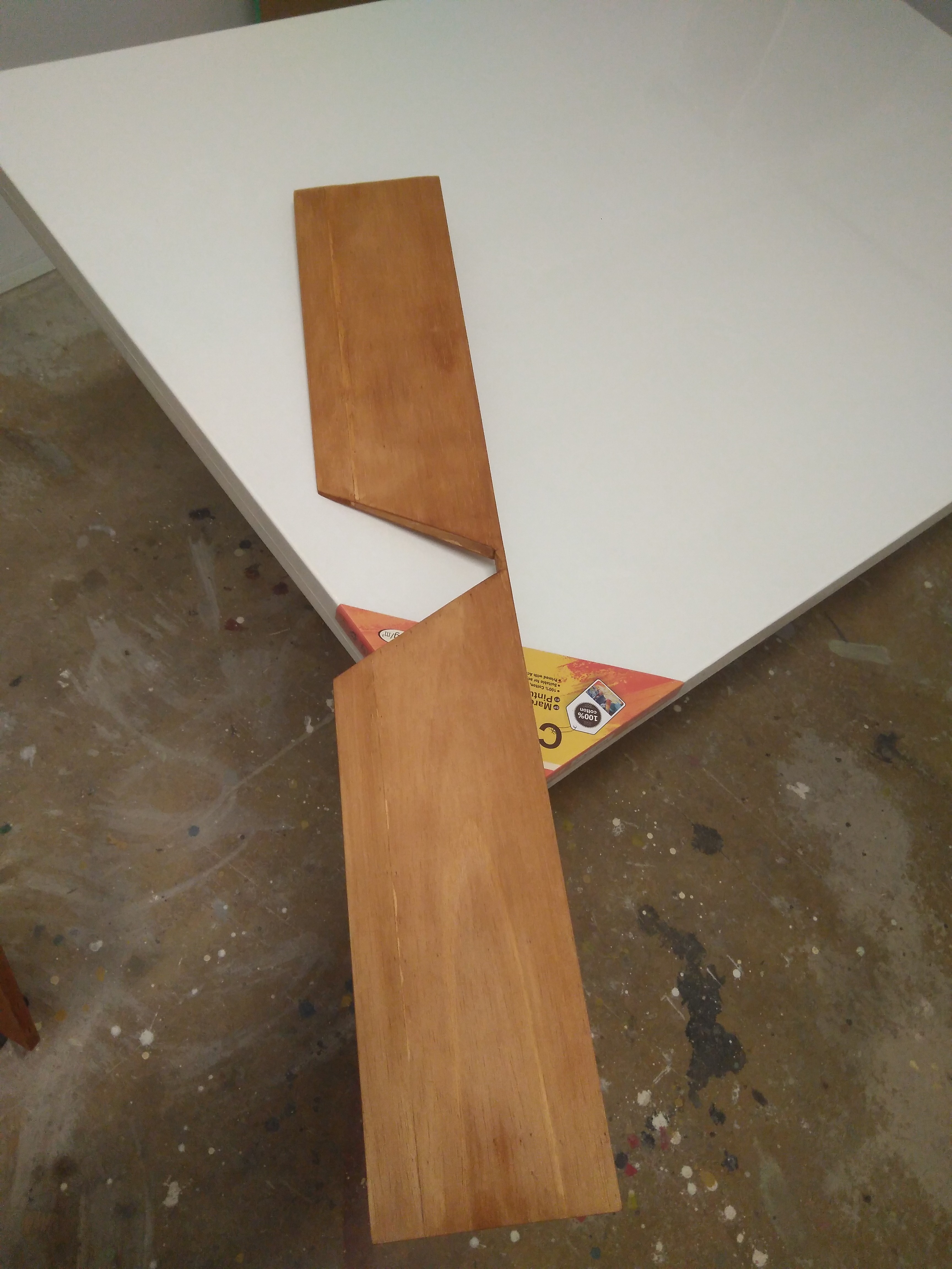

Hola Fran, pues... parte la tengo enchapada pero parte es en balsa como tu Grunau y queda muy bien. Te paso una foto de una parte q es toda balsa... realmente no hay diferencia, al menos que yo vea. Lo que hay que tener cuidado es con la cola, en cuanto te salgas un poco, al barnizar se ve blanca y da todo el cante. En la foto algo se aprecia.

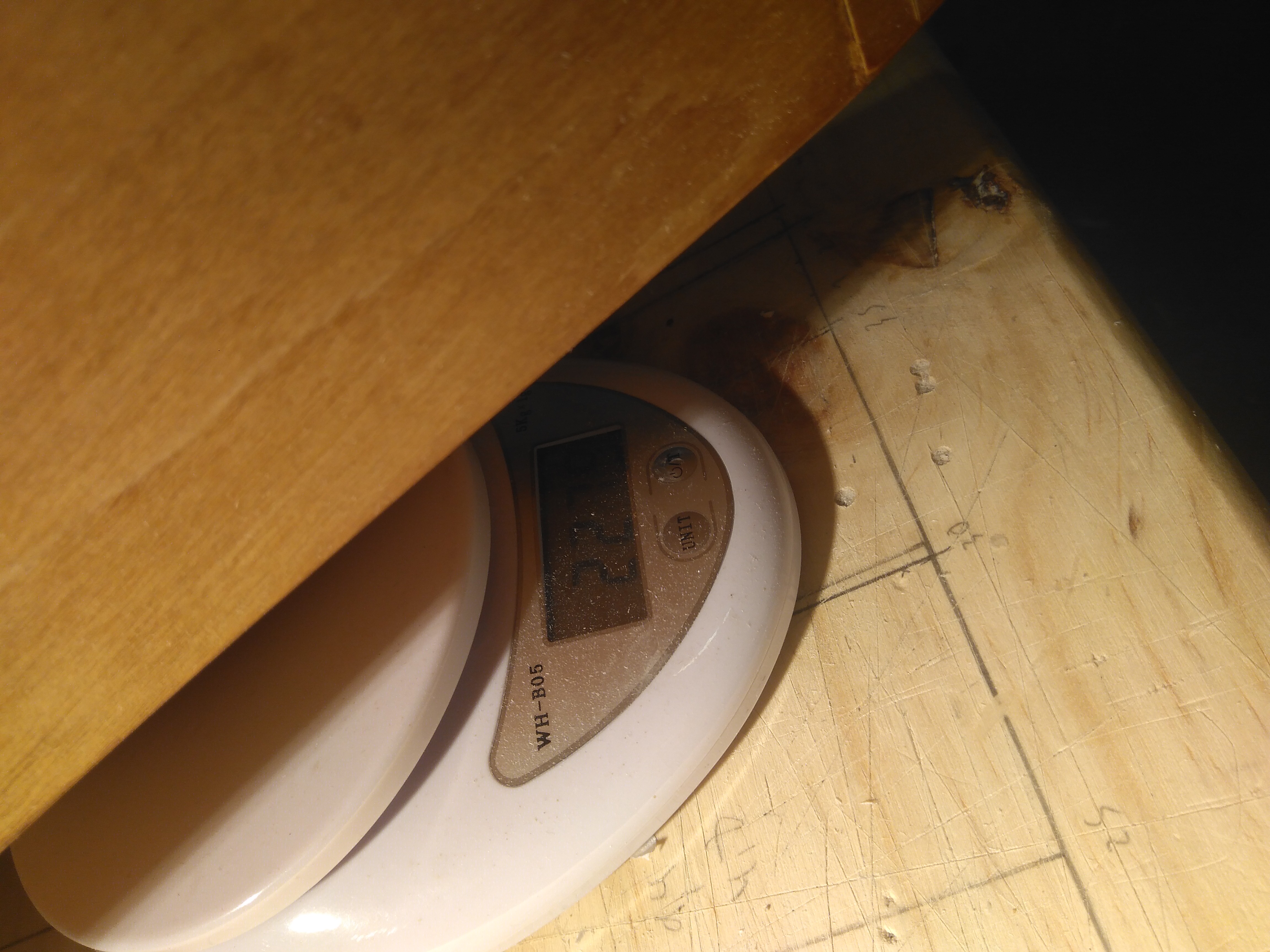

Hola compañeros, gracias por escribir e interesaros. Ésto está casi listo... A ver si de aquí a un mes lo termino.
Me queda por terminar el semiala izquierdo ( además de tintar y barnizar ), y entelar todo lo que haya que entelar.
A día de hoy el peso no está del todo mal para 3.20 de envergadura. 2270 gramos. Eso sí, a falta de electrónica, batería y entelado.

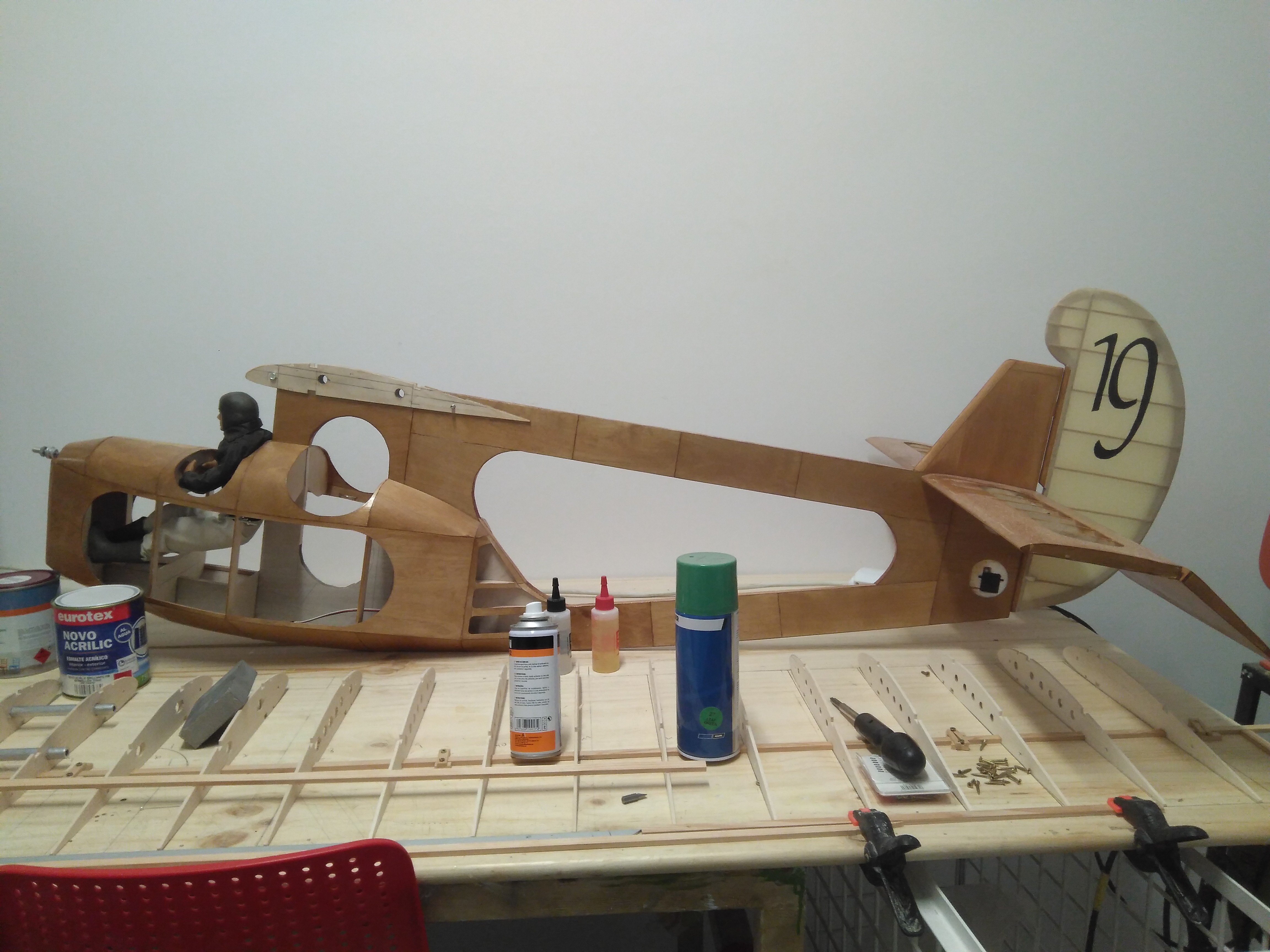

No estoy avanzando demasiado pero os pongo una foto del entelando del fuselaje. Solo me queda entelar las alas y poco más.

Estoy liado con la decoración de los cockpit.

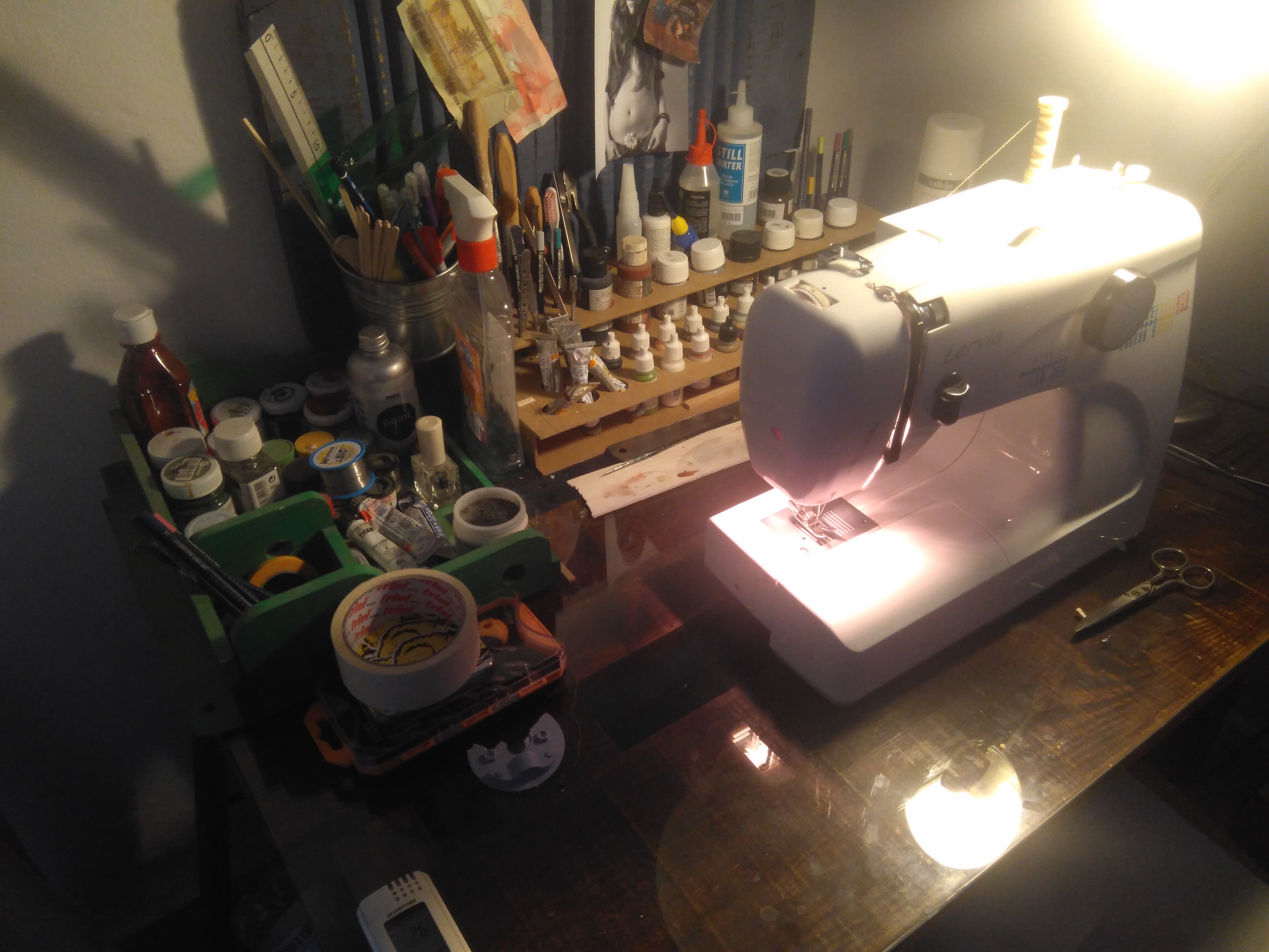

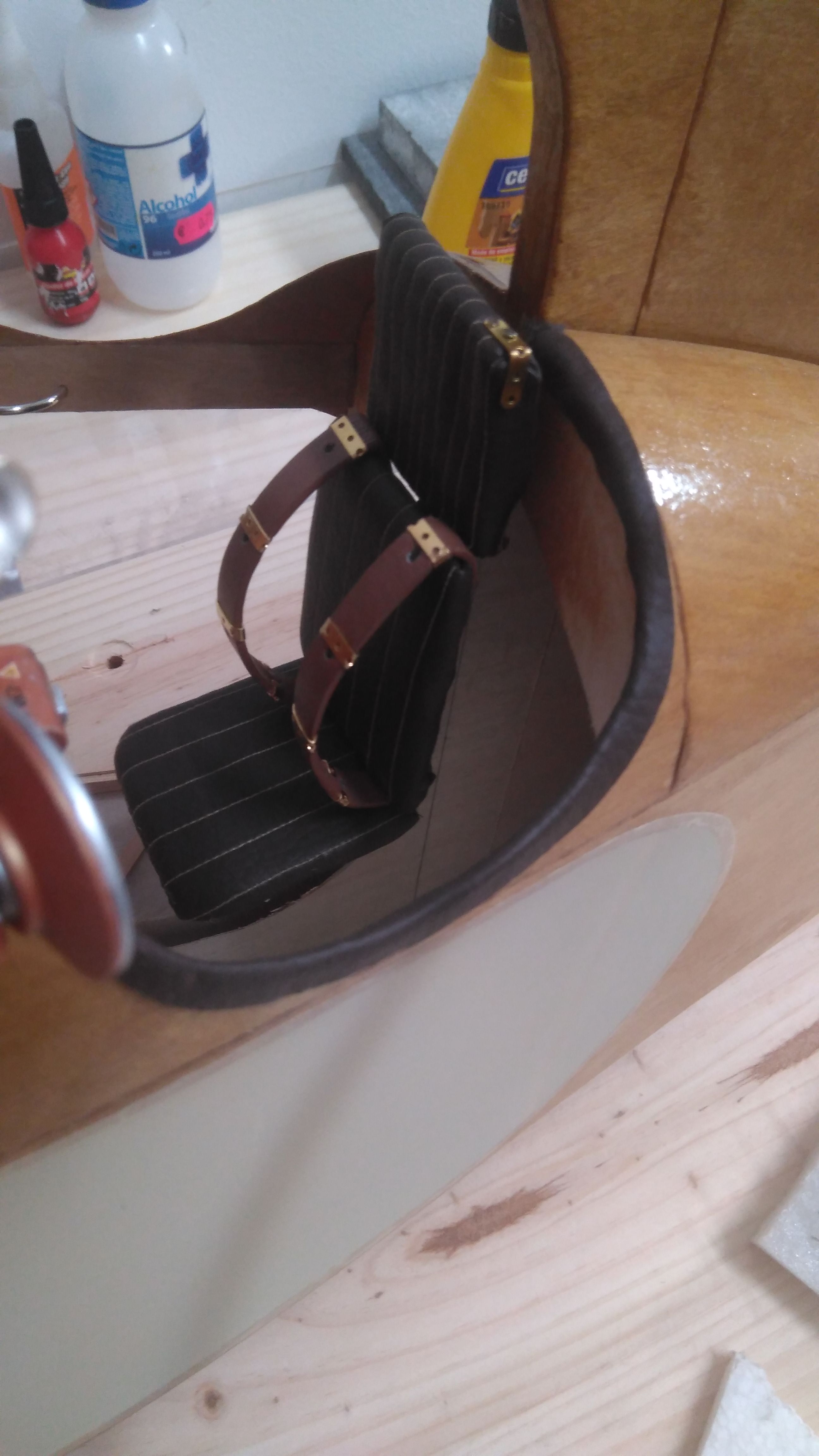

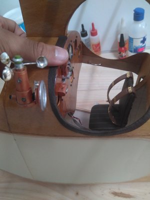

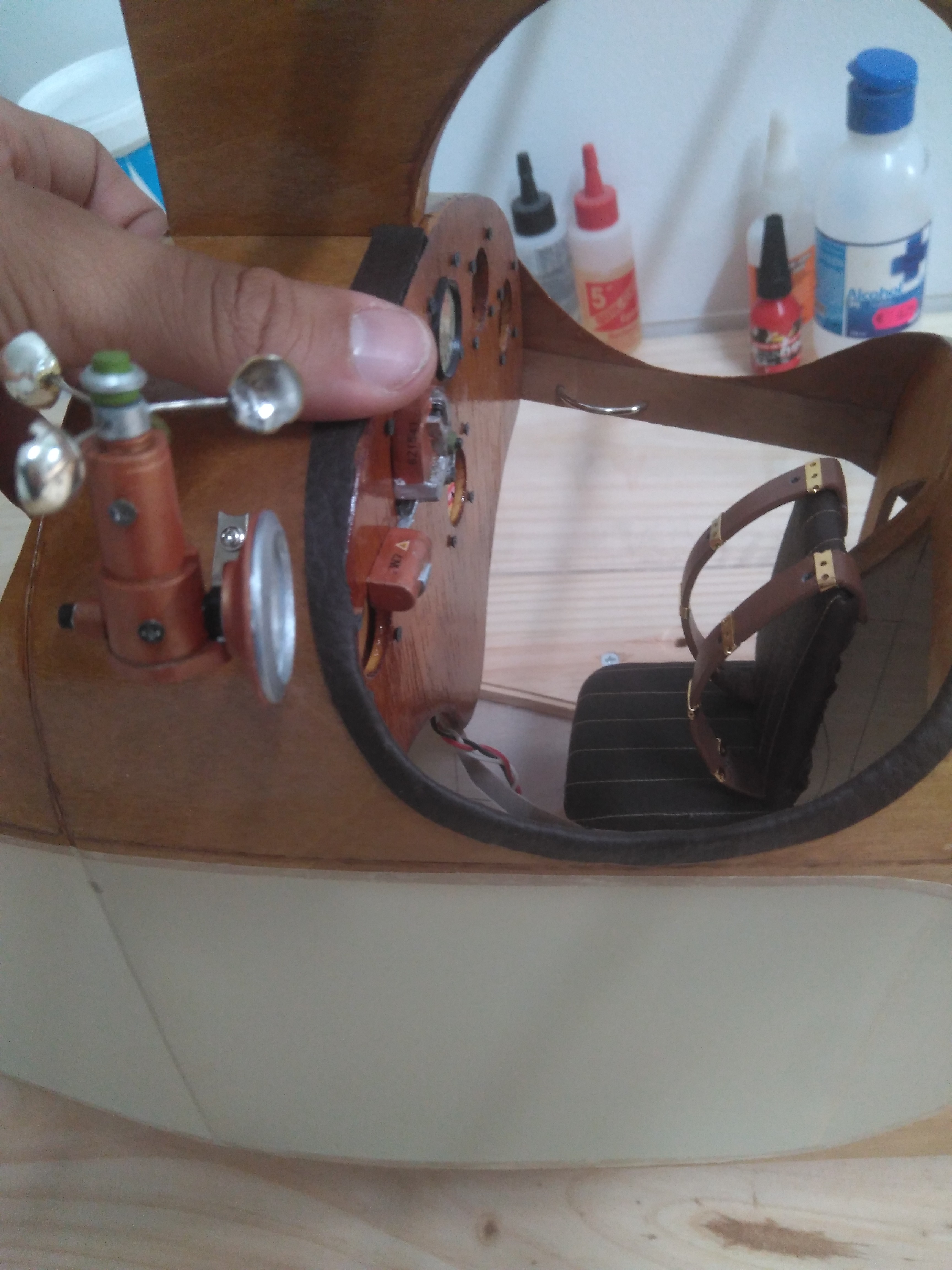

Por un lado he comprado polipiel. Con ella voy a rodear el borde de la carlinga y lo estoy pegando con cola. Por otro lado estoy haciendo unos sillones con la polipiel.
El sistema para hacer los sillones es sencillo: cartón pluma recortado al gusto y lo rodeamos con la polipiel. El cartón pluma que estoy utilizando tiene un papel que al quitarlo queda adhesivo, por lo que facilita el forrado del mismo. Una vez pegado, como este adhesivo es bastante malo, lo que hago es darle con silicona liquida de manualidades.
Además, a la polipiel le he cosido unas lineas para que de más el pego.
Los cinturones los he hecho con unas tiras de cuero de un bolso que tenía por casa y los he decorado con unas tiras metálicas que imitan al latón y que he comprado en el chino en la parte de bisutería.
El resultado creo que queda bien.
También he hecho un anemómetro con piezas de kits de plástico que tenía por casa. Todo lo he pintado con Vallejo color a aerógrafo. Primero con una capa de imprimacióny después en tonos cobre, negro, plata y oliva. Las cazuelas las he hecho con cascabeles y agujas y gira con mucha suavidad en cuanto corre brisa.
En breve subiré fotos de todo ya terminado.
