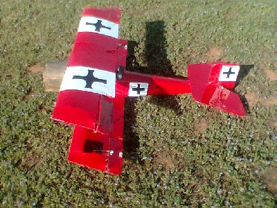

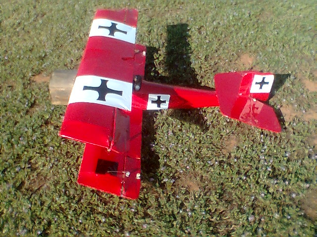

Hola el motor de 4t. es para este viplano vuela muy bien con un 46. Actualmente vuela con un 50.OS. y es demasiado el peso del avion es de 2500kg

Un 50 creo que va bien,no? Pero un 70 4t le vendria genial,por sonido y potencia.
Suerte y saludos.
