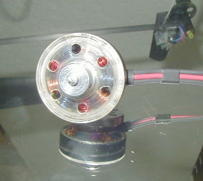

Mira que motor mas maj me ha hecho un amigo para un microheli:
Si lo que se ve transparente es plastico para reducir peso... :lol:
CD rom motor

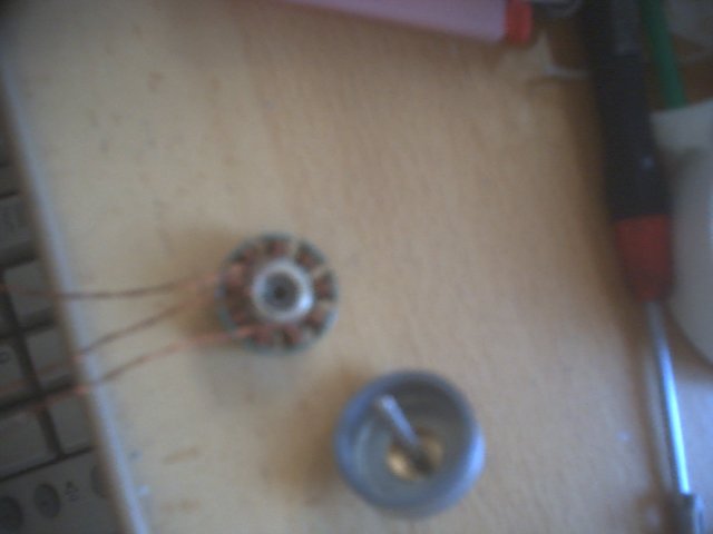

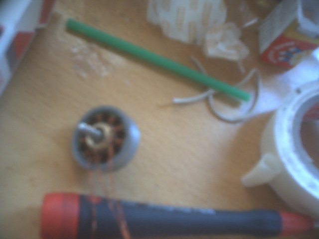

#13623
weno pues tras mucho desmontar y LEER por las web´s al respecto ya tenog casi terminado el motorcito, la verdad es que lo veo muy muy pequeño...
Pero si la gente dice que funciona, pues FUNCIONARA!
Aki os dejo unas fotos y ago una propuesta....
