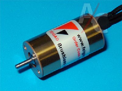

Hola, tengo un motorcito muerto de risa y quizás me sirva para la cola del piccolo, es el feigao 1220-5250rpv, el de la foto. De momento no tengo piccolo, pero variadores, receptores pequeños y motores brushless si. Mi intención es comprar un piccolo sin electrónica y montarle brushless, para el motor principal pondría un cdrom como he visto por algún lado y en la cola si me sirve el feigao que comento...perfecto. ¿Que giróscopo puedo usar? Un gyro de los normales controla un servo, pero en el piccolo debe controlar un motorcito. Si el controlar un brushless en la cola es complicado podría usar escobillas, pero...estamos en la misma, ¿que giróspoco se usa?
Espero no haberme explicado mal...a ver que me podéis contar...
