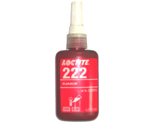

Hola Sergio,tu problema se soluciona para siempre poniendo unas gotas de (FIJA TORNILLOS) en las roscas de tu escape y en las tuercas ,con unas gotas es suficiente,en los de dos tiempos te sirve para los tornillos que sujetan el silencioso,con esto tienes solucionado el problema,el fijatornillos lo puedes encontrar en cualquier ferreteria.
hay muchas marcas esta que te pongo en la foto LOCTITE222 es muy buena ,pero cualquier marca te servira
