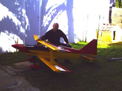

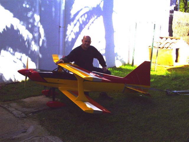

-Hola,tengo un DA 150 c.c. montado en un Ultimate de 2,70 mtrs.con silenciadores canister, y le tengo instalada la helice mayor que puede llevar ,según la casa(30x12 Menz de madera),.El tema es que este motor,tiene una potencia endiablada,y cuando doy a fondo esta hélice "patina",mi primera impresión es que es pequeña.Me gustaría saber si algún compañero tiene el mismo caso,y si ha probado otras palas mas grandes.UN SALUDO Y BUENOS VUELOS.

Muy buenas
Usa la 32x10 de menzs o la de la casa Xoar, seguro que vas a notar cambios. Y si quieres que además te frene el avión en los descensos usa la de la marca Biela, eso si, en esta última prepara los euros, no creo que 100 euros baje.
Y si realmente quieres una hélice para toda la vida usa la Mejzlik de carbono 32x10 (150 euretes o por ahí)
