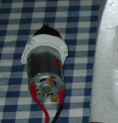

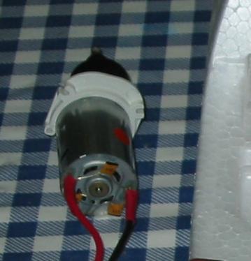

Aunque algunos autores dicen que viene desparasitado de serie, cuando monté el mío no vi que llevase condensadores soldados, así que le puse e montaje de la foto.
100 NF entre + y -
50 NF entre + y carcasa
50 NF entre - y carcasa
Los valores son aproximados.

Enrique escribió:Hola.
100 NF entre + y -
Enrique,
Los motores Permax vienen con condensadores internos. Se consiguen ver con por las aperturas de ventilacion. De todas formas no hay mal ninguno en reforzar esos condensadores.
