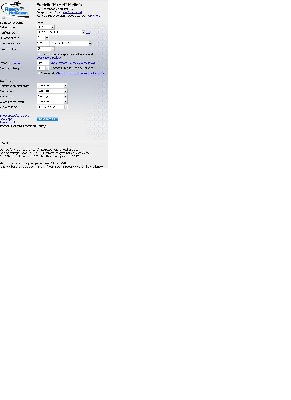

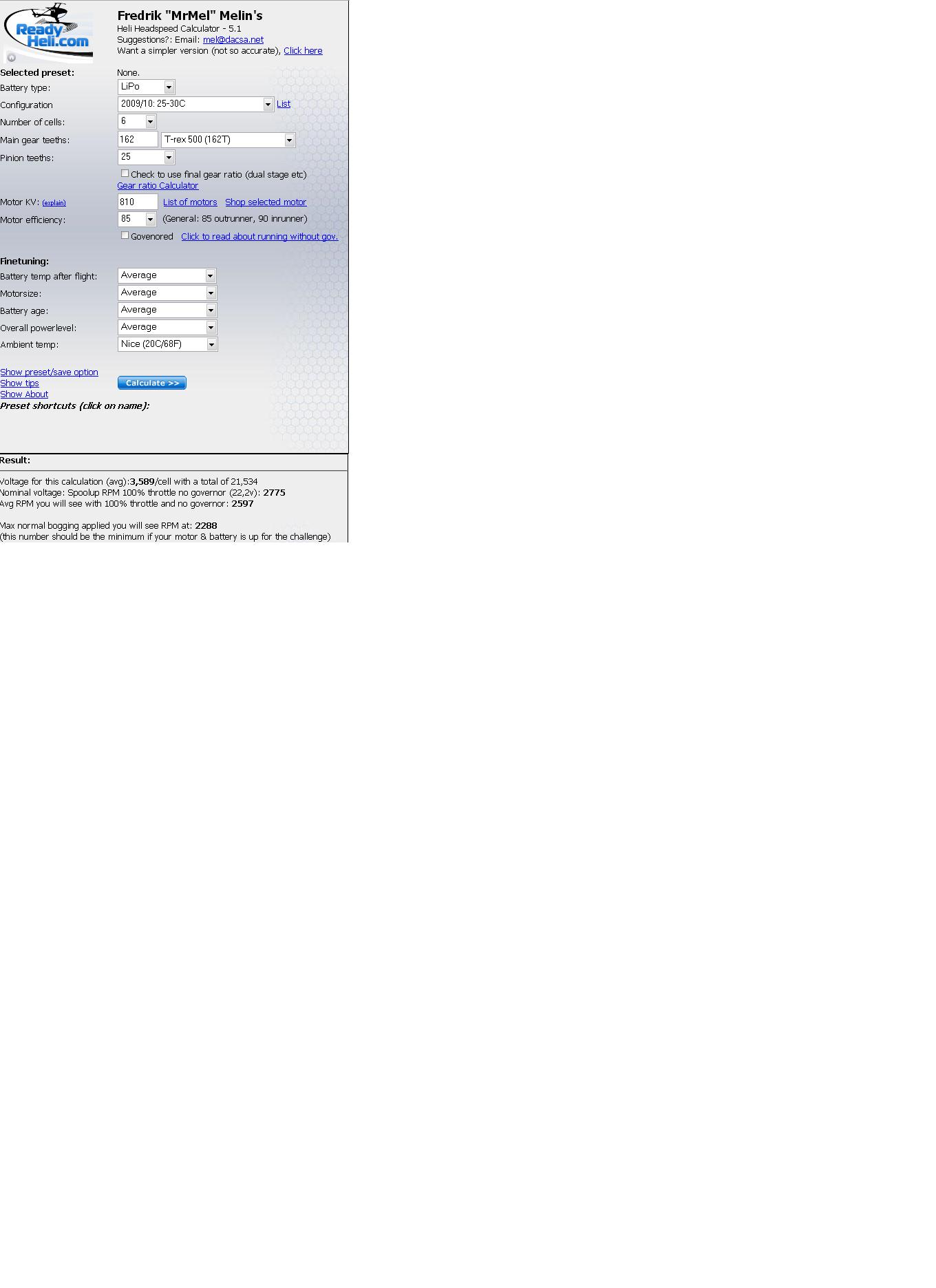

Hola Jordi , poner claro que se puede poner , lo unico que le tienes que poner las RPM adecuadas a tu estilo de vuelo y necesidades , mira lo he mirado con el calculador de Ready Heli , y con el piñon de 25T me da 2707 RPM , que a mi parecer ya esta bastante al limite pues ese piñon no se si existe o bien funcionara con la corona, tendrias que mirar el modulo cual es , un saludo :wink:
Editado para corregir un error al introducir una corona en el calculator , Gracias y disculpen las molestias :wink:
