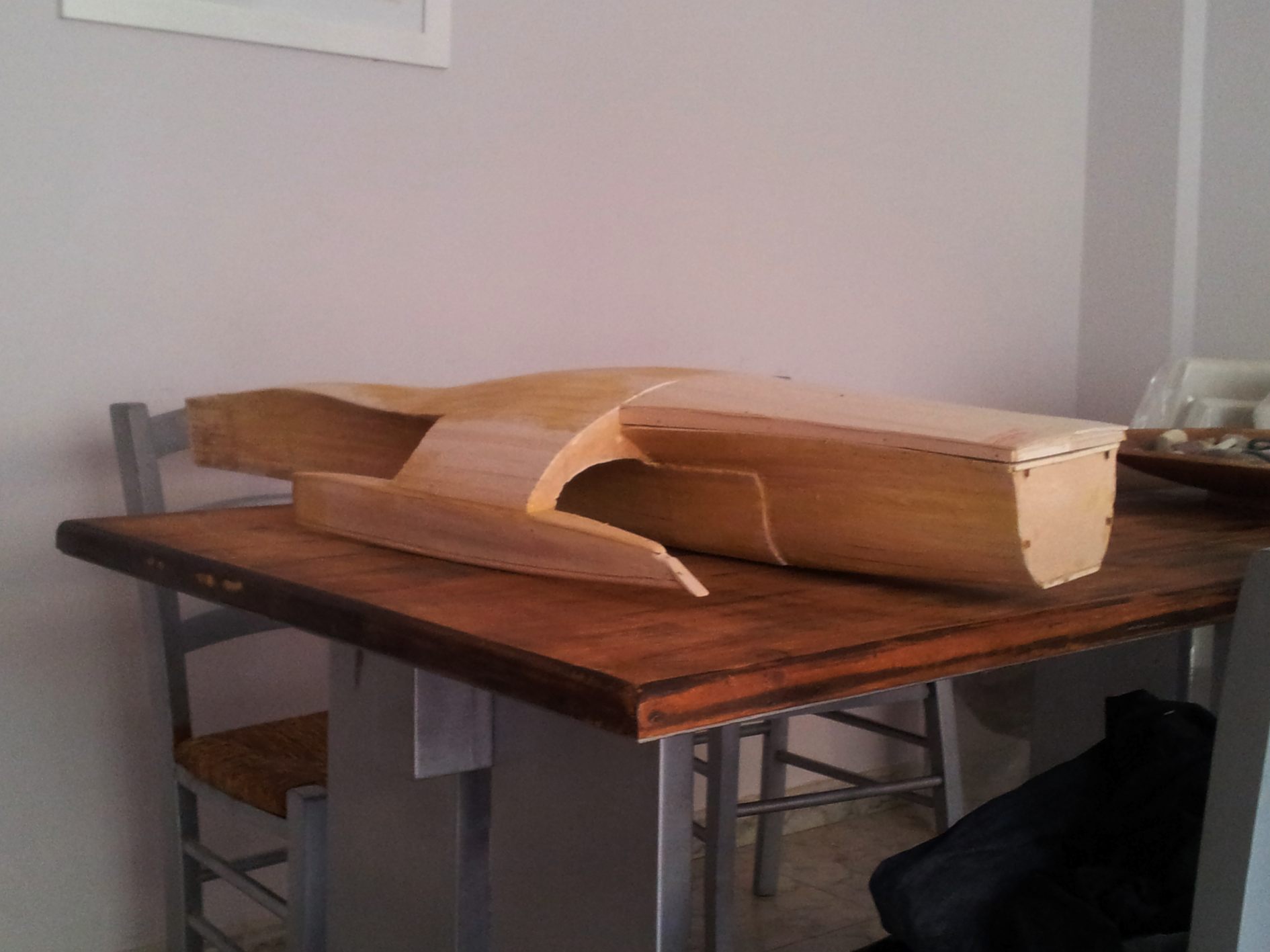

Hola, estoy a la fase final de mi trimarano. Al final la medida es de 1,30 mt.
Es mi primero es por ver como salia lo construi mas pequeño.
Ahora me gusteria saber que tipo de motor electrico, bateria, variador y helice que tengo que poner. Visto que me perdi da los demaciado motores que existe
Última edición por westdani el Mar, 12 Jun 2012 0:23, editado 3 veces en total.

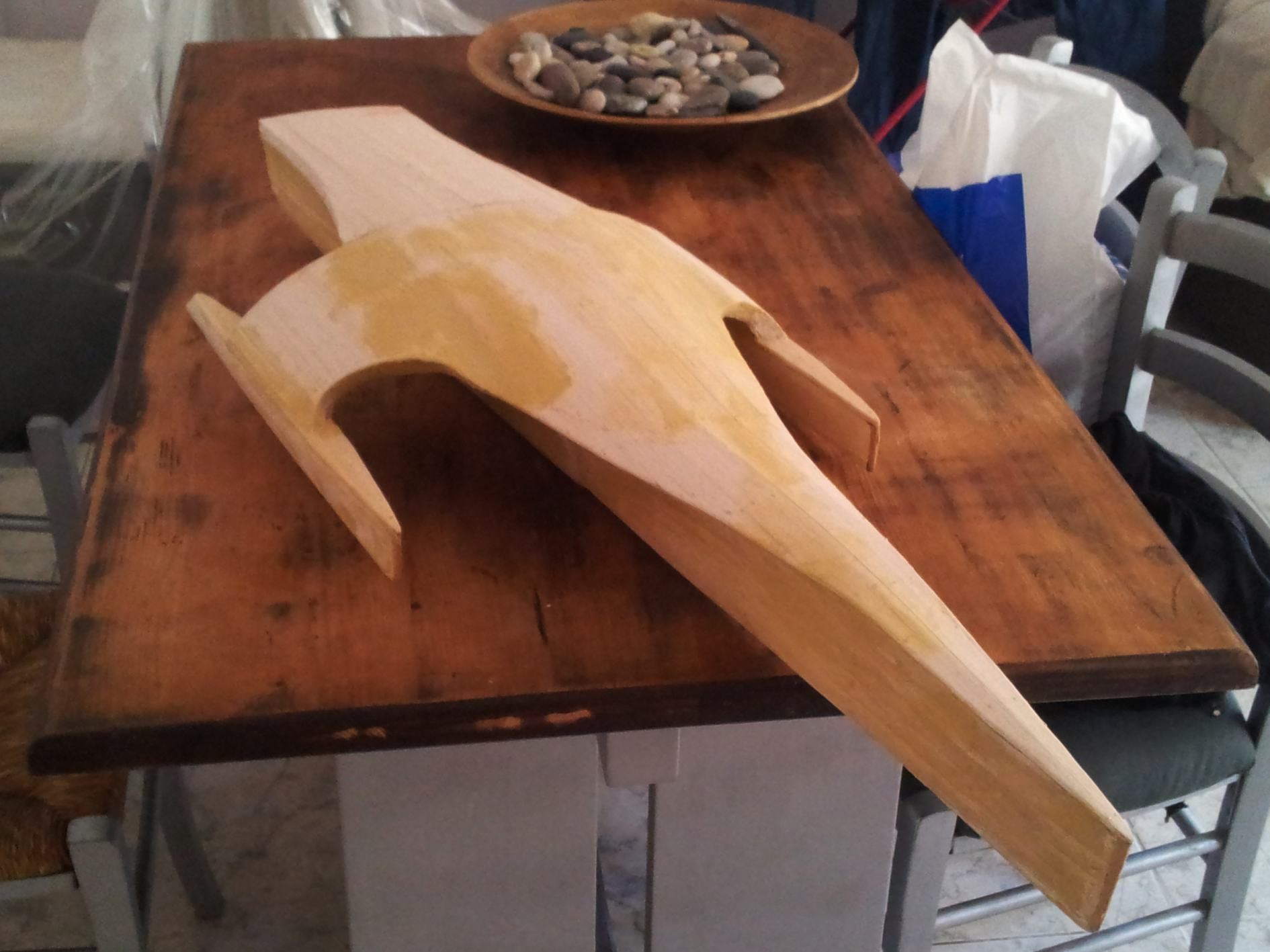

westdani escribió:Hola, estoy a la fase final de mi trimarano. Al final la medida es de 1,30 mt.
[img]2012-06-09%2015.41.57.jpg[/img]

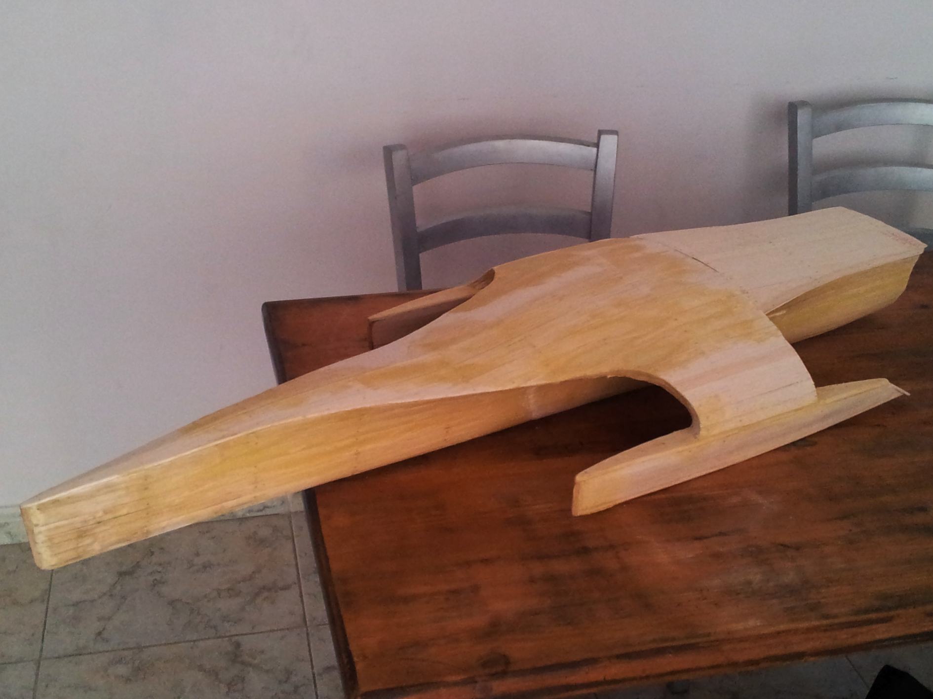

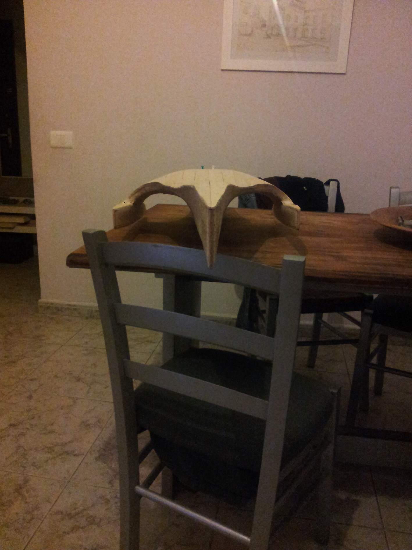

Hola, lo siento no tengo planos.. Lo diseñe mirando alguna fotos.
Aqui lo ves un poco mejor , todavia me falta la parte trasera y la motorizacion

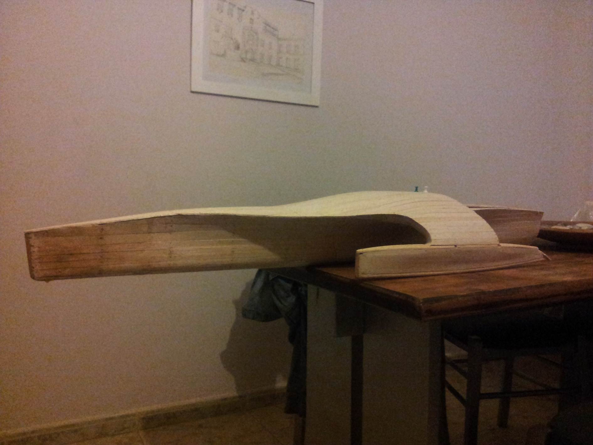

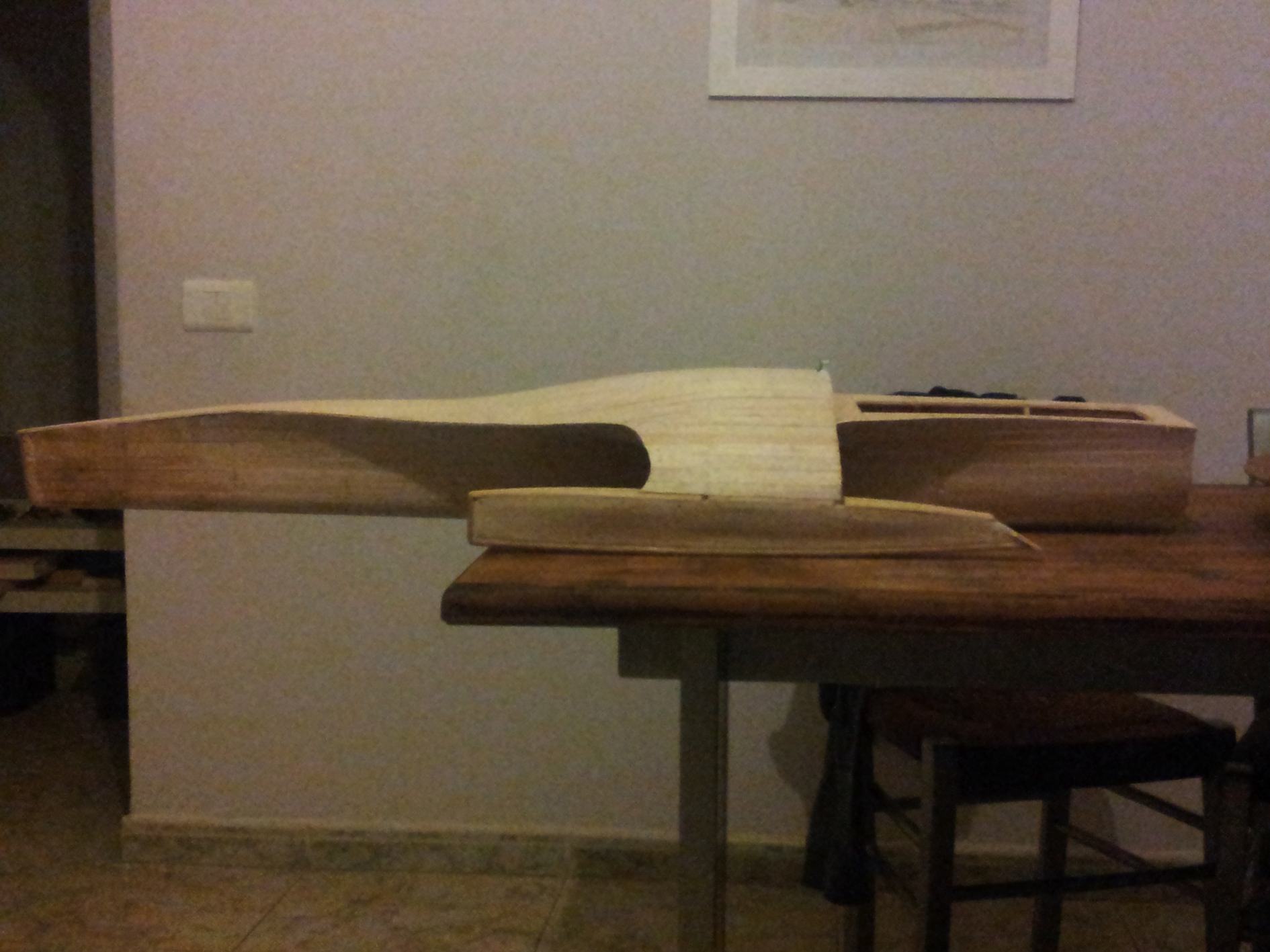

Por westdani
#1151367
Hola, aqui tengo algunas fotos mas...
Ya encotre el motor un 3674 de unas 2200kv un variador de 120a con marcha atras...
Que tipo de bateria es mejor un S3 o S4 y de cuanto mha?
pienso de montar un helice de 3 palas o mejor de 2 palas?

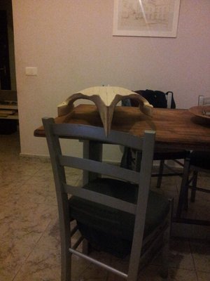

Por westdani
#1154327
es un barco precioso. Mire estas foto y lo intente hacerlo similar.
El problema que nunca habia echo un barco y nunca he echo maquetas.
Con poca herramientas al final salio algo.
Por flotar flota. Espero que me llega pronto las piezas q he pedido. Por terminar, pintar y ir al agua a probarlo.
