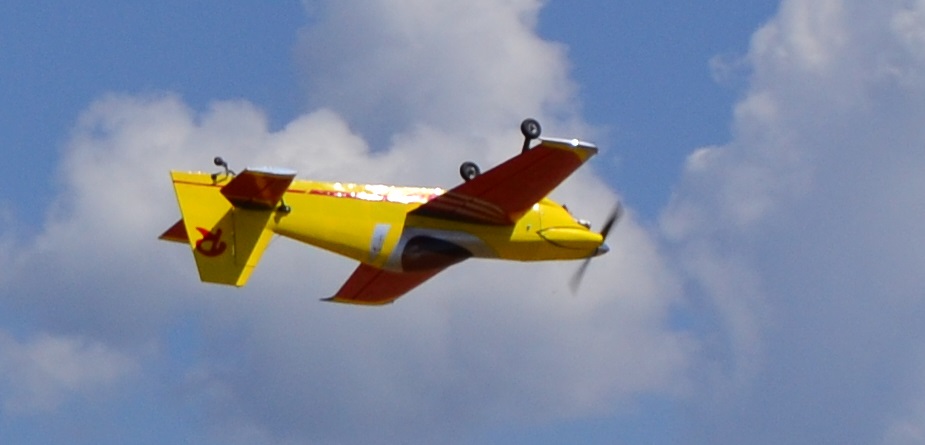

Tengo un OS 33GT montado con el cilindro hacia abajo en un MXS-R, aparentemente bien carburado, que cuando pongo el avión en invertido a medio régimen (cilindro hacia arriba) sube de vueltas.

Yo tb tengo el MXSR, de que marca es el tuyo :?: , el mio el de flight Model, si bien la 1ª version y redeco. Obvio es, da igual la posición del deposito XQ apenás se puede mover, será la adecuada.
De todas formas, es notable el acelerón :?: , XQ en mi caso, el motor va mejor en invertido que en positivo, y un poquito tb se acelera , pero muy poco, y va muy constante, redondo, a cuchillo lo mismo.
Todo sea dicho el avión tb vuela mejor en inv.
Han pillao al al strobo de la punta del ala.
