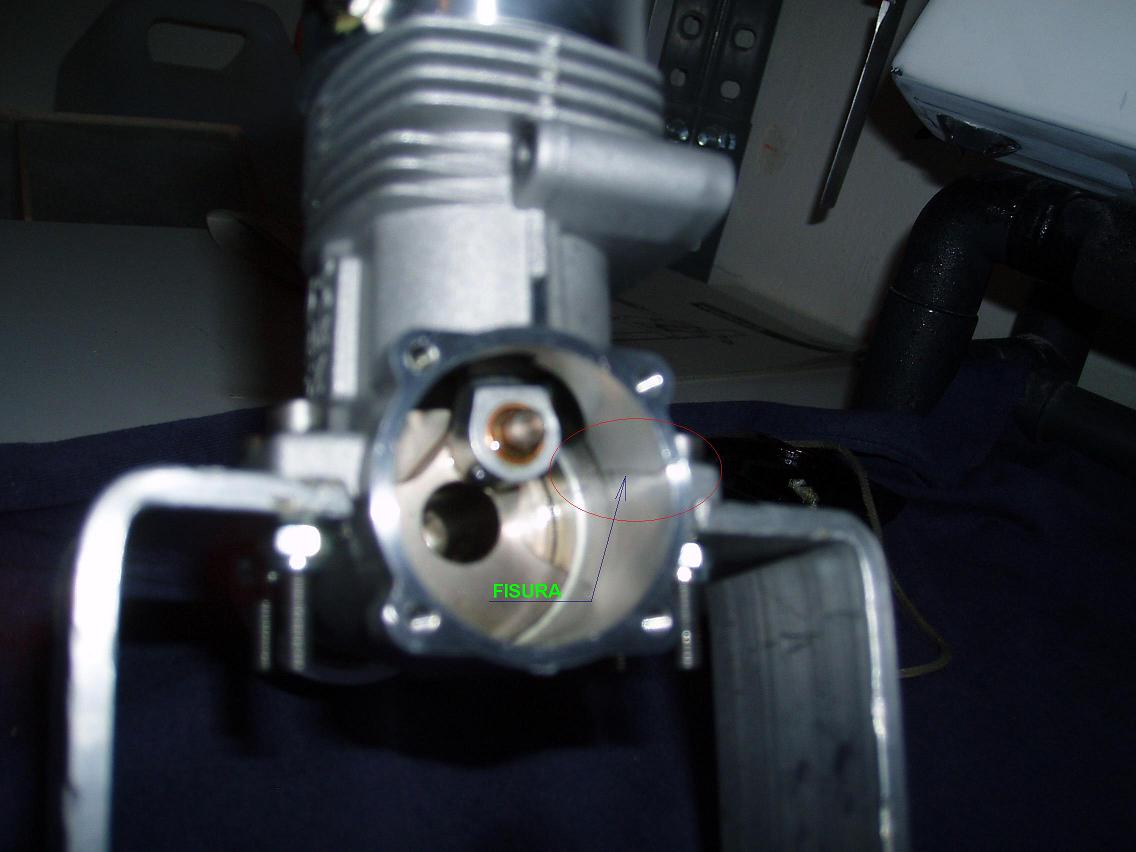

Me he cargado el motor.
El otro dia haciendo un poco de rodaje con el motor montado el la lancha empezó a vibrar muchisimo,lo paré y lo desmonté de los silembloc , lo monté en una bancada para rodajes sin silenbloc y seguí con el rodaje hasta que terminó el deposito sin vibrar,lo normal.Al desmontar los silembloc de la lancha ví que uno de ellos se havía roto, y me imagino que de aquí viene el problema.

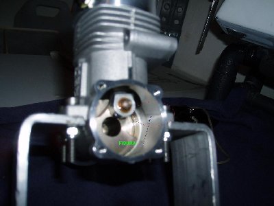

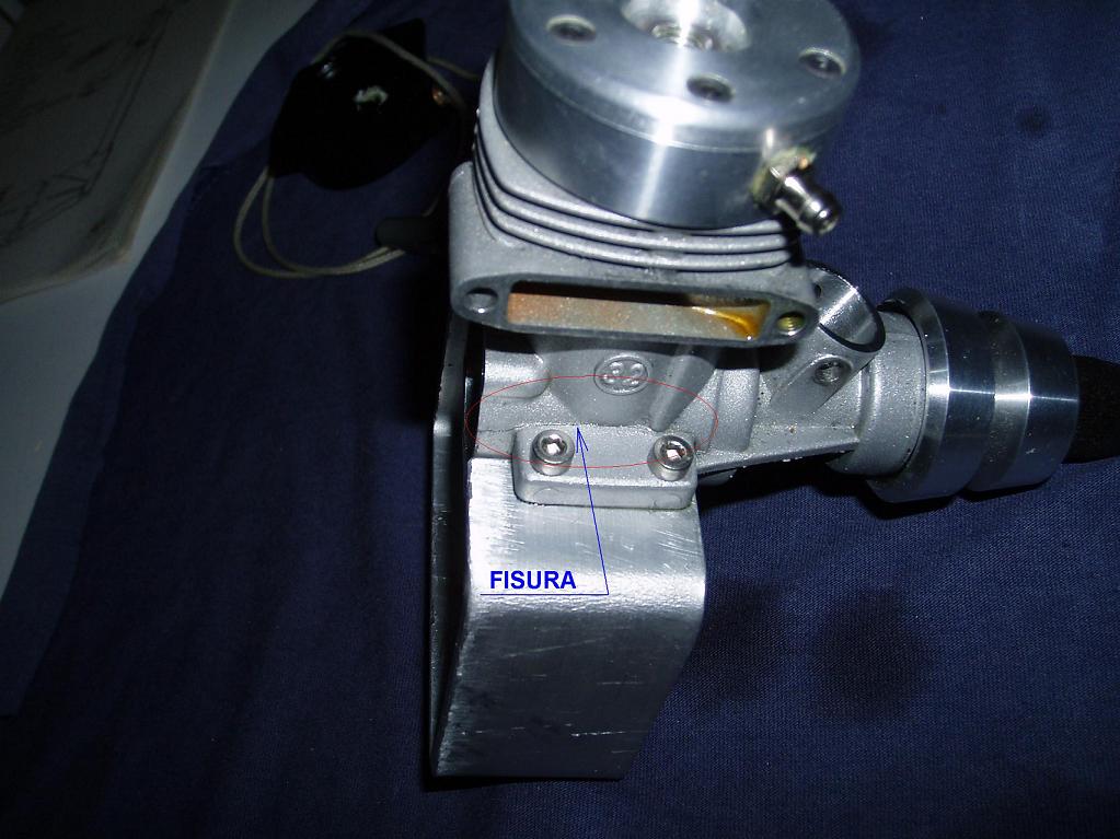

El caso es que cuando he desmontado el motor para limpiarlo he visto que tiene una fisura en el cuerpo a al altura de la fijacion con la bancada,pongo unas fotos para que lo veais.
¿Alguien sabe como puedo reparar esto?
¿Se podria soldar?
AYUDADME PLEASE :cry:

Mal asunto amigo , busca-te alguien que suelde aluminio y suelda lo, antes de que rompa del todo.

Busca un carter de segundamano. Es la mejor solucion. La fundicion de los bloques motor no es solo aluminio. La soldadura no es una buena solucion. Es necesario un bloque nuevo.

yo también abogaría por un bloque nuevo . . . de todos modos, si estabas en rodaje, y la pieza es nueva, habla con el vendedor, por que eso puede ser por burbujas en la fundición, vamos, que no se puede romper algo solo por rodarlo, ese motor, deberían cambiartelo

Me han recomendado para soldar esto la soldadura de aluminio por "tic" o algo así.Alguien sabe algo al respecto.
Por cierto,en la tienda me han esegurado que es totalmente de aluminio,mejor,no?

Pero... estoy de acuerdo con lo dicho, si el motor esta en garantia, que te lo cambien, la soldadura no hara mas que retrasar un poco lo inevitable, que termine abriendose la fisura hasta llegar al otro lado, y mas aun con las vibraciones de estos motores.

La soldsdura que me recomendaron se llama TIG,es distinta a la Mig-Mag que me comentas Kukie39.
Gracias chicos por responderme.
Alguien sabe de algún sitio en madrid(capital o zona sur)donde me lo pudieran soldar con este metodo(me refiero al TIG).

Y la garantía??
Si es nuevo, pues habrá que cambiarlo.
