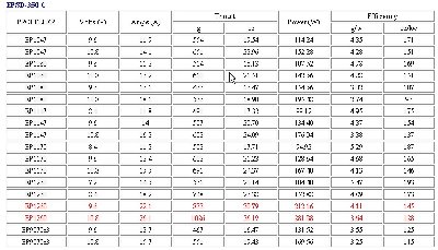

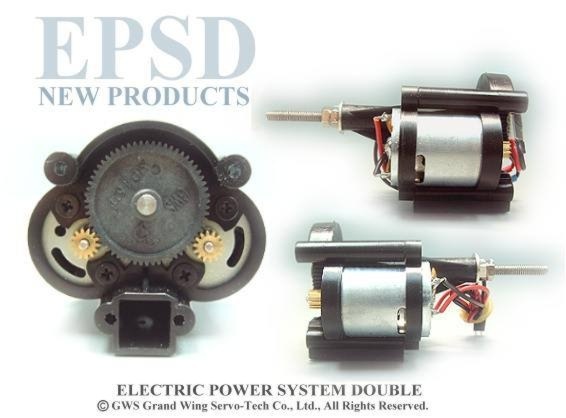

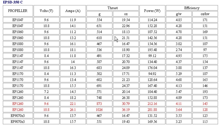

sabe alguien cual es el peso maximo que soporta este motor segun lo que he leido el 3*el empuje y este tiene un empuje de 1020gr me parece raro que soporte 3 kilos quisas he entendido mal, recien me meto en el vuelo electrico. adjunto foto del motor y la tabla de valores

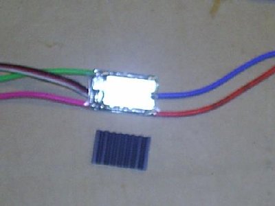

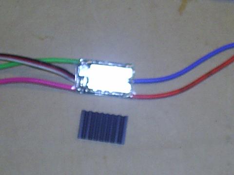

mi consulta es simple aunque paresca idiota, pero soy nuevo en lo electrico, el controldor biene con un disipador de calor, pero esta cubiero por un plastico que parece que es para protegerlo, ¿debo sacarselo? yo creo que si, pero con lo que me costo 25€ "no kiero meter las patas" y malograrlo.

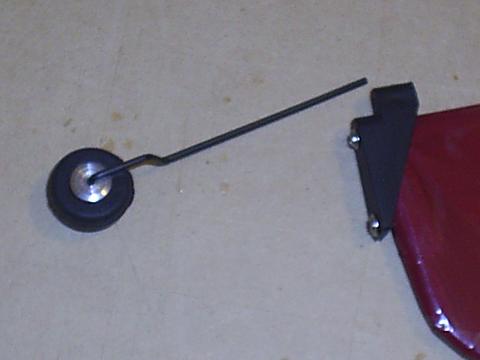

ademas estoy intalando una rueda de cola pero quiero saber si tengo que doblar el alambre pra enganchar o poner algun tipo de tope.

Esta es la rueda de cola
Controlador, lo que brilla es el plastico

muchas gracias por la respuesta Marcos, ahora tengo una duda cuando conecto el motor directo a 8 pilas AA 1.2V de 2000MHa, tira un monto incluso muebe sin problemas el avion por el dpto, el problema es que al pasarlo por el control de velocidad este baja mucho su rendimiento, y cuando trato de llevarlo a fondo corta, segun especificaciones el motor utiliza entre 8 y nueve pilas y segun manual con la configuracion de 9v helice y motor el consumo debe ser 22.1A y el control de velocidad utiliza entre 6 y 10 cell, y soporta hasta 30A, que necesito hacer o debo cambia el tipo de pilas a AAA,

Tu necesitas 22.1 amperios, por tanto estas pidiendo que tu bateria se descarge a 11C (11 veces su capacidad nominal). Supongo que tu baterias son de NiMh, y esa tasa de descarga me parece un poco alta para baterias tipo AA.

Con esta motorizacion conseguiras un empuje parecido a los 748 que da tu motorizacion actual (los 1026gr estan en rojo, que significa que quemaras los motores). En este caso la bateria la descargaras a 5C (algo mucho mas razonable) y el tiempo de vuelo (a tope) sera de 12 minutos.
