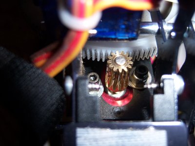

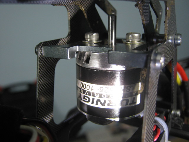

.. uhm.. no te entiendo bien, el motor va "colgado" de los tornillos que te comento y el chasis del HK ya lleva una zona para pasar los tornillos...Mira esta foto de mi segundo kit del HK-450 que tengo para repuestos..

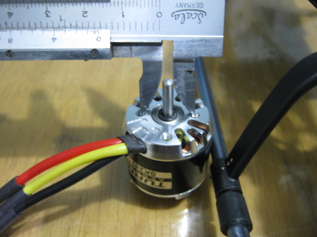

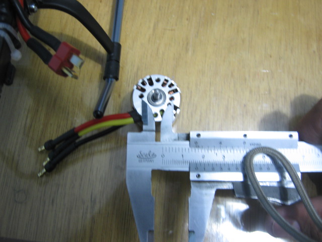

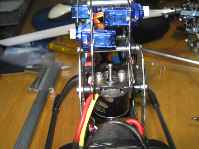

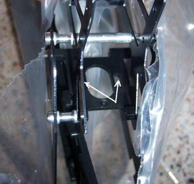

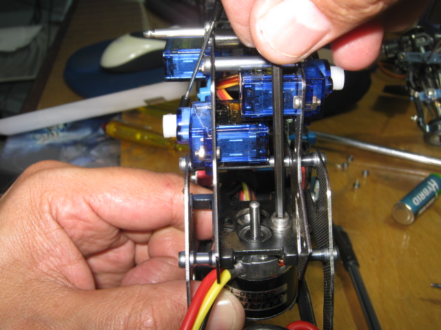

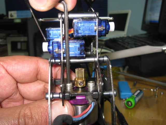

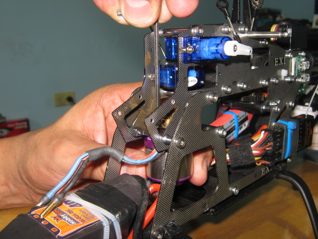

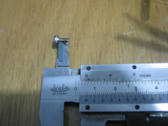

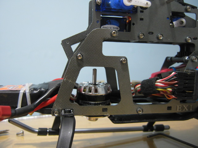

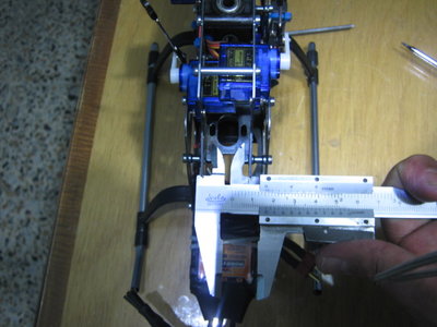

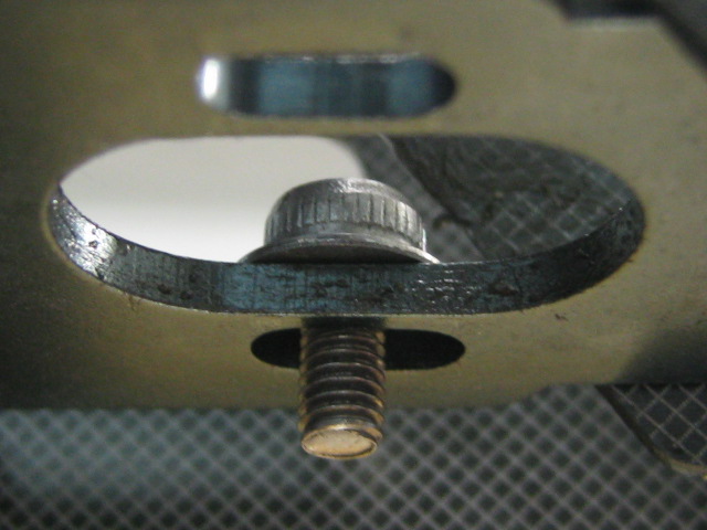

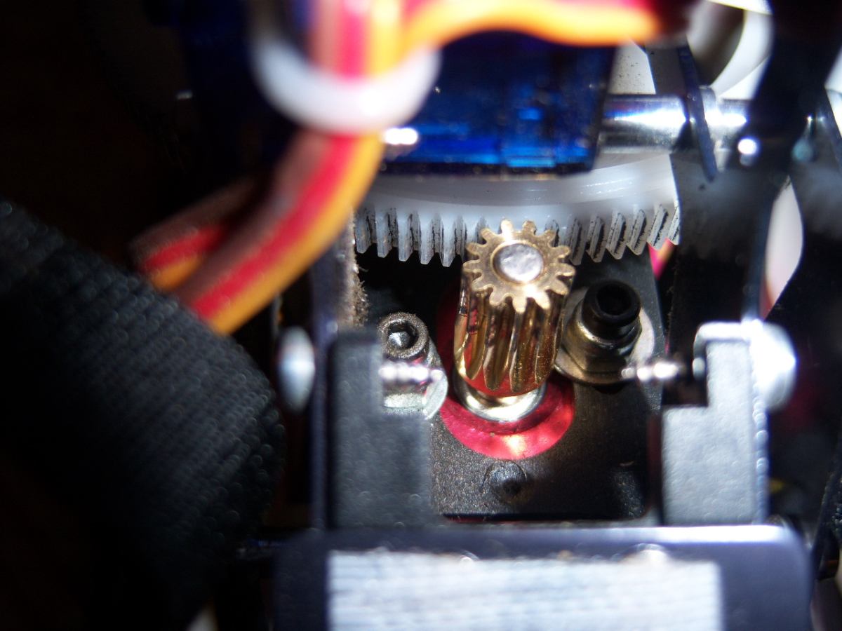

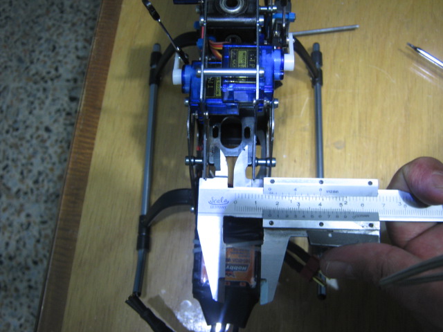

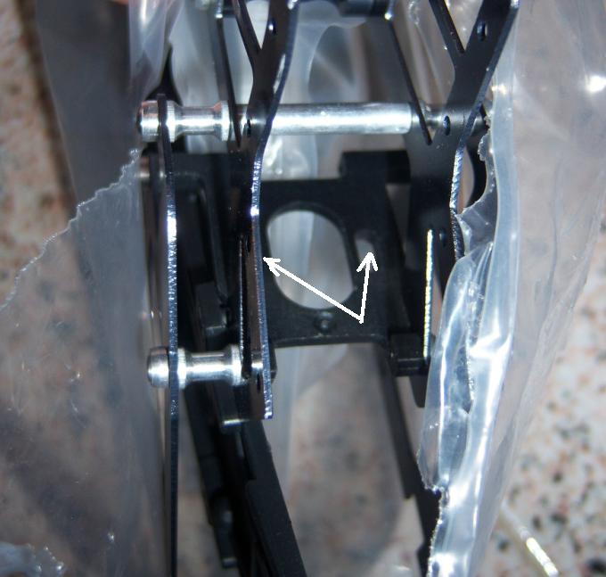

Te explico, primero con cualkier instrumento mides la separación ke existe entre los 2 orificios de la bancada (foto No. 1), luego determinas ke pareja de orificios en el motor concuerdan con los orificios de la bancada, (foto No. 2, foto No. 3), luego utilizas tornillos de rosca fina 3x5, 3 se refiere al grueso del tornillo en milímetros y 5 se refiere al largo en milímetros sin incluir la cabeza (foto No. 4), luego verificas ke el tornillo al salir por debajo de la bancada no supere los 3mm (foto No. 5), si es posible compra los tornillos con una pekeña arandela esto ayuda mucho cuando la bancada es de plástico y si es de metal como en estas fotos tampoco sobra, luego introduces el motor por debajo de manera ke los orificios concuerden, colocas un tornillo y lo roscas sin apretarlo y luego colocas el otro sin apretarlo también, ya el ajuste lo das con la corona en posición.

increible Gonzo.. no me extraña que con tus videos lograra montar y ajustar sólo mi primer heli... espero que al compañero tus explicaciones le dejen las cosas más claras.
Yo el mayor problema lo tuve para darle el giro correcto al motor y que me coincidieran bien los tornillos y los 3 cables del motor no tuvieran interferencia o chocaran con el chasis pero eso ya es cuestión de verlo en cada montaje.
