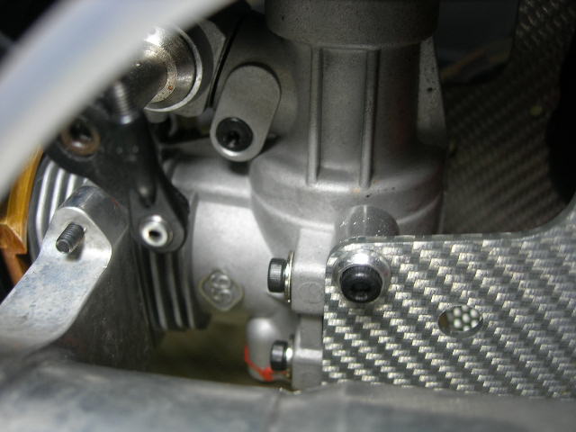

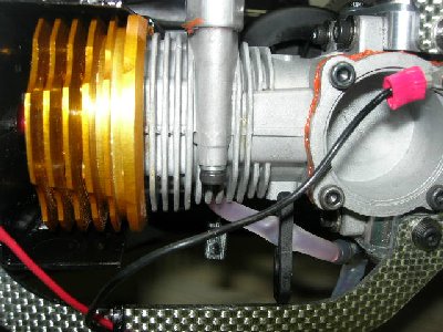

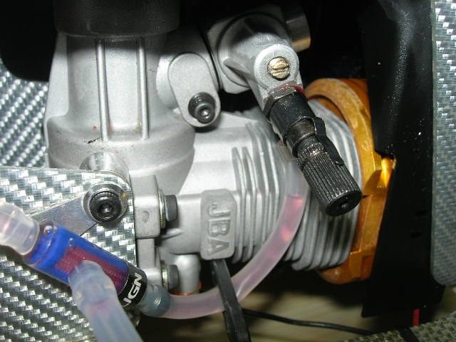

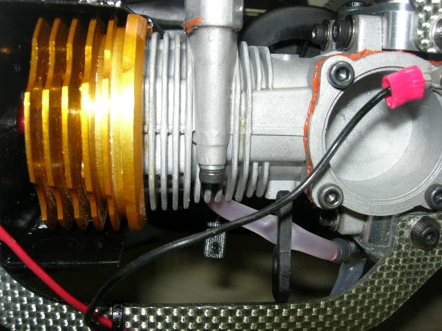

bueno como os comente hoy acabo de colocar el motor 56 hr, como el jueves es fiesta en valencia y viernes tengo puente voy a tener tiempo de probarlo bien y sacar una conclusion (mia) de este motor,
ya en priencipio os puedo decir que una vez en la mano la calicad de acabados se ve un poco floja pero bueno lo que realmente cuenta es su funcionamiento en vuelo.
tambien e observado que en principio la palometa del carburador va un poco dura pero bueno supongo que con los vuelos y el paso del combustible se ira suavizando.
en fin os ire contando que tal va. saludos
