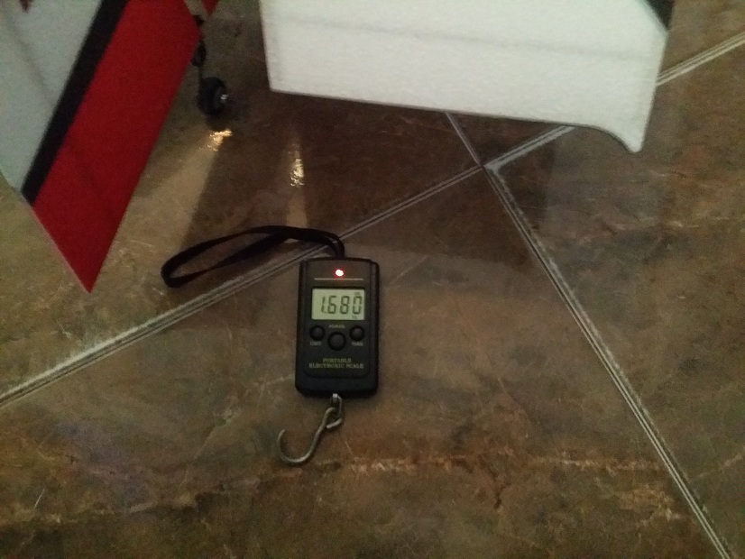

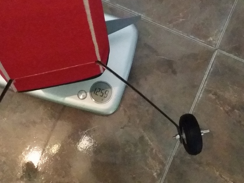

Bueno, pues lo prometido es deuda.
A continuacion los primeros resultados de las primeros test, decir que cuando ayer probe el empuje "a ojo", lo hice con una lipo gastada (3,8v por celda), ya que tenia dos lipos iguales y cogi la que estaba gastada por error.
Pues con la siguiente configuracion y una lipo a tope (4,20v por celda), resultados:
Motor tamaño 15 y 950kv (el negro original del parkzone extra 300)
Esc 30A de e-flite.
Bateria Turnigy 30-40c 2200mhz
Helice APC 12x6E
Servos Turnigy digitales metalicos (11-12gramos)
Receptor mini W-fly de 6 canales en 35mhz (si, de los antiguos)
Avion Edge 540T Hobbyking EPP de 48"
Peso del avion con bateria 1260 gramos
Empuje 1680 gramos
Bien, como se puede comprobar, y a falta de medir consumo (fabricare un adaptador para acoplarlo mas facilemente al polimetro), el avion volar volara, pero un margen de 400 gramos de empuje es muy pequeño para vuelo 3d, sin contar que tengo que medir el consumo para ver si me paso de los 30 amperios que aguanta el esc.
Una vez le mida el consumo sabre si puedo ponerle la 13x6,5 y si con un ESC mas grande (40 o 50 amperios) puedo usar la 13x6,5 y conseguir mas empuje.
