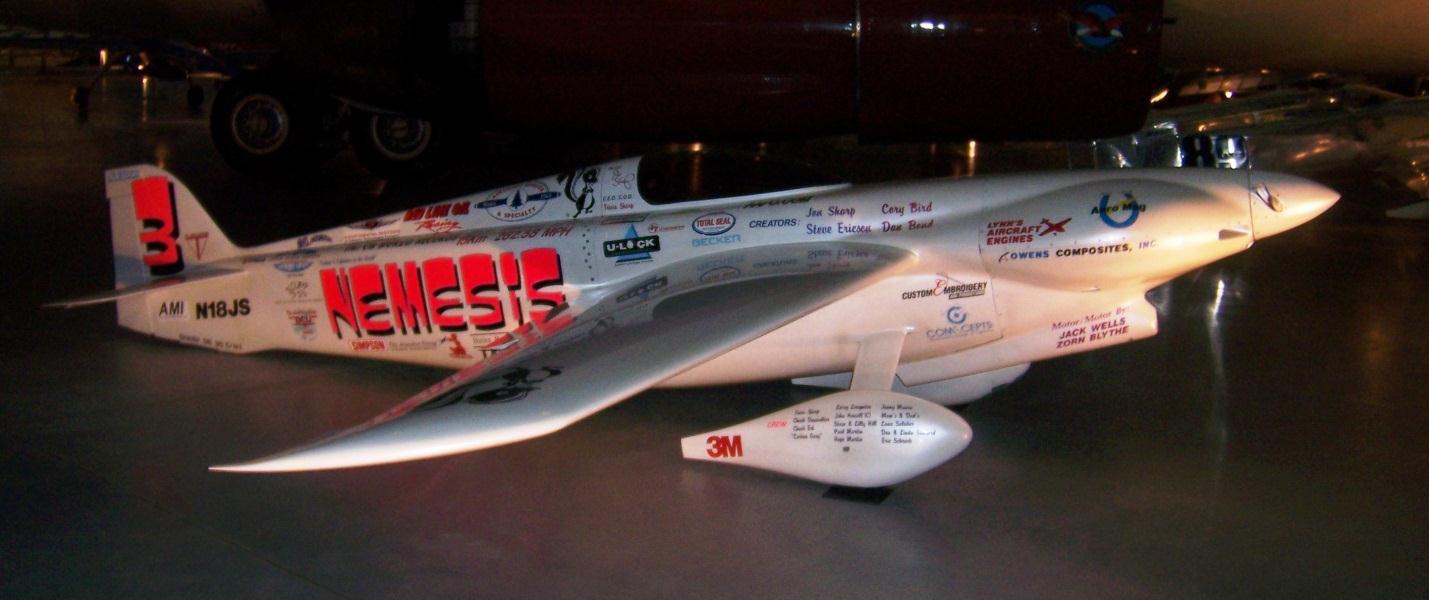

hola buenas noches, estoy arrancando un proyecto para armar un nemesis, modelo de f1, le pego las espacificaciones y requerimientos de electrónica
Specs:
4 channel
51.75” wing span
382 sq. in.
SD6060 (mod) airfoil
Equipment needed:
4 channel radio
NMPRA legal motor (with mounting hardware)
60 amp ESC
4S battery (325g max. weight)
(2) mini servos (JR3421 or equivalent)
(2) thin wing servos (JR388 or equivalent)
(2) 12” servo leads
(2) 2” wheels
2” spinner
APC 8x8e prop
lo que mas mi interesa es el motor , que poner para una hélice de 8*8 no entiendo bien lo del nmpra legal motor, espero sus opiniones gracias por leer, Desde Buenos Aires un saludo cordial
