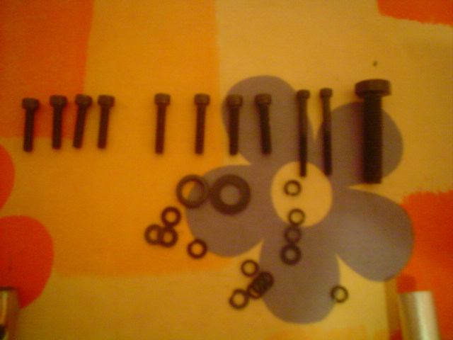

#460399

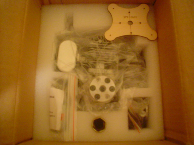

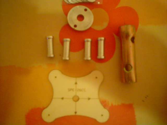

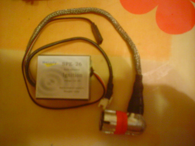

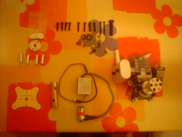

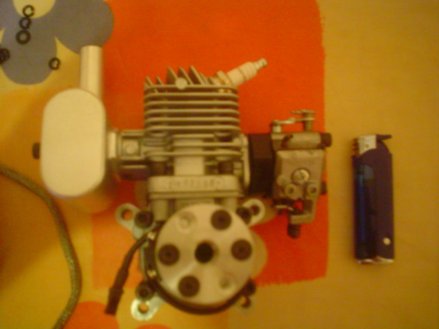

por fin ha llegado!!!!!
pongo algunas fotos del juguete.

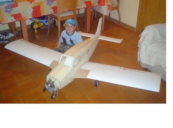

Por calmato1975
#460802

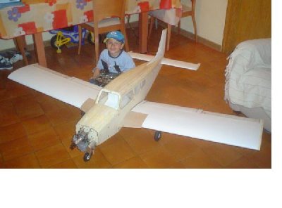

amigo xevi, no creo que sea ninguna tonteria, pues ese motor se lo he puesto a mi piper.
te pongo una fotillo
este es mi hijo con la piper

Para Calmato
Tu encendido que voltaje soporta? de 4,8 a 6v ó el nuevo de 4,8 a 18v
Por calmato1975
#461574
para match53:
el mio es el nuevo 4,8 a 18v.
