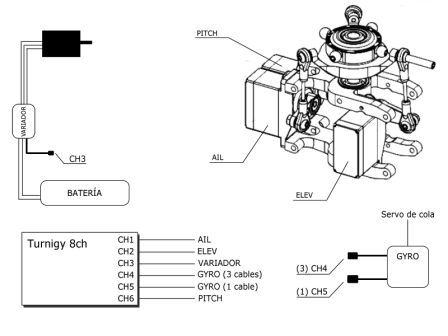

Pues eso estoy desesperado, despues de chuparme teoria y mas teoria, finalmente me he puesto al tema y tras mortar heli y electronica esta ultima me da problemas. Expongo el caso:
-Emisora Et6i (esky)
*Haber si alguien con un belt me puede indicar como estan los dos conectores tras la bateria para un heli de 6ch.
-receptor (esky) 001367 *conexiones según plantilla.
-Variador tower pro 40a (el del disipador "fucxia") *ya config. con la carjeta turnigy. *cables: negro amarillo, rojo.
- MOTOR TyPHOON 2215 * cables: rojo, azul, negro.
motory bariador los he conectado de 2 maneras y nada :
rojo-rojo
negro-negro
azul-amarillo
rojo-rojo
negro-amarillo
azul-negro
Solo consigo pitido por parte del motor , y este no funciona al dar gas se mueven un poco los servos.
Alguna idea? Motor chungo?
Gracias Salu2.

Por Revolver
#1069278
eso es que esta en modo configuración, y lo que tienes que hacer es invertir el canal 3 de aceleración, en tu emisora, cosa que ya no se como es ya qeu no tengo esa emisora.
Por digui
#1069309
tengo en hk 450 ese mis motor y variador y lo tengo conectado de la siguiente manera:
cable rojo variador con azul motor
cable amarillo variador con rojo motor
cable negro variador con negro motor
seguramente como dice el compañero tengas que invertir el canal 3 de la emisora.
