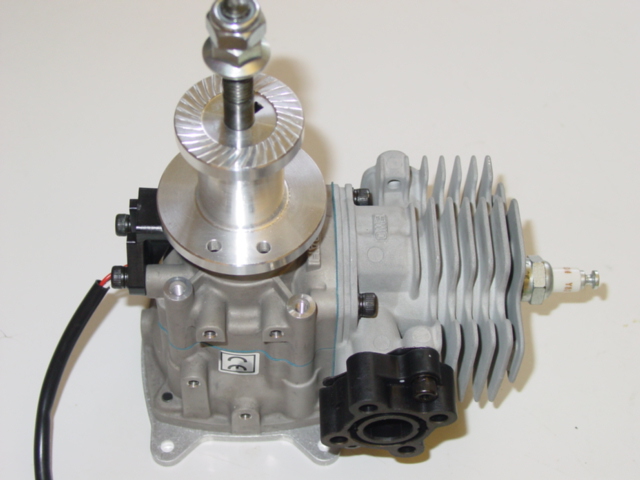

Este motor es para poner a un helicoptero.
Necesito sacar la pieza de aluminio y el final del eje.
Alguien me puede decir como se saca.
Va a presion o tiene algun truco para sacar?
Gracias y un saludo.
Por sacon
#895723
Hola John, es muy sencillo pero hay que saber como:
1.- Debes bloquear el piston y cigüeñal con un tornillo que rosque sobre la rosca de la bujia
2.- Con dos tuercas haciendo contratuerca sobre el eje del motor desenrosca el esparrago del cigüeñal.
3.- Una vez extraido el esparrago, con un extractor puedes quitar el portahelices, ojo con la chaveta que lleva que seguro que se te cae y la pierdes. Si luego lo quieres montar es imprescindible que la coloques.

Gracias Sacon.
Ya esta quitado el buje.
