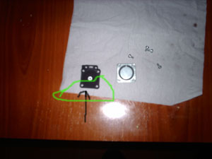

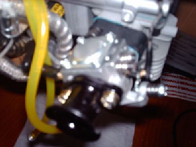

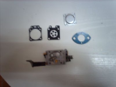

hola a todos os voy a poner el problema que me ha surgido por si os ha pasado alguna vez a vosotros o estoy equivocado, ya que soy nuevo en gasolina:
bueno , compre el motor nuevo y al hacer el primer deposito, conforme benian las ahujas de casa, el motor arranca bien y acelera a tope bien, solo acelere un par de veces a tope y funcionaba perfecto, en el segundo deposito ya no habia forma de regularlo, hasta medio carburador abierto funcionaba bien , pero cuando abria mas el motor se ahoga, con las ahujas no hay forma de regularlo siempre pasaba lo mismo, aun asi sacaba 7000rpm, solo conseguimos que abriera el carburador a tope sin pararse cerrando la palomilla del aire y jugando con ella.
despues de una tarde de intentos nos dio por destapar la tapa del carburador donde va la menbrana negra que bombea la gasolina, y estaba encharcada por la parte de arriba, donde creo que no tiene que pasar gasolina. la secamos y volvemos arrancar y el motor funciona bien por momentos volviendose a parar a la tercera vez que aceleramos a tope, volvemos a destapar y la menbrana volvia a tener gasolina en la parte de arriba.
puede ser que tenga algun poro y se encharque de gasolina y esto le haga que no bombee bien cuando se le esta pidiendo el maximo caudal de combustible haciendo que se ahoge el motor'?
os ha pasado alguno de vosotros?
o puede ser por otro motivo?
de momento ya he pedido otra menbrana por si esto fuera el problema,
espero no haberme enrollado mucho
un saludo
javier
