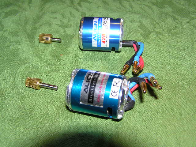

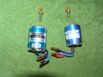

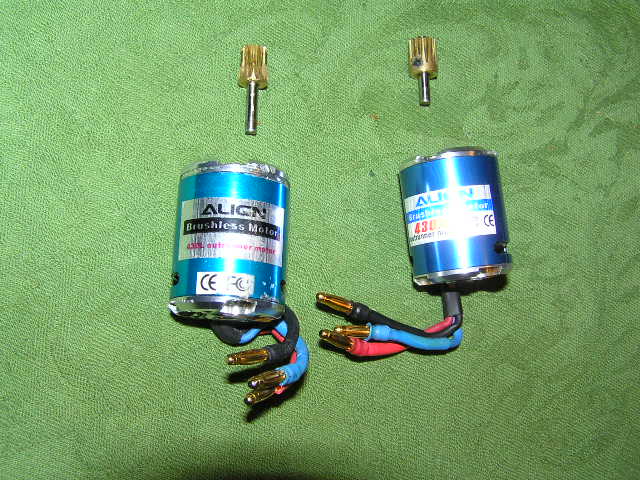

Hola a todos, os pongo unas foto de los motores de Aling "4050"
No se si me han tocado los malos o es que los ejes de motor son pesimos (el 4050 X tiene 20 dias en mis manos y 3 estacionarios)
No se si se ven bien las fotos pero pongo otras mas.
Por Luis García Aguillo
#613455
Atacas correctamente los motores?
¿Qué procedimiento sigues para hacerlo?
Por peedpeed
#613502
Si que es raro...si.
2 motores y a los 2 les a pasado lo mismo.
Si no tienes un piñazo es dificil partir el eje aunque sea de 2,3mm.
Ponle un motor con eje de 3,2mm a ver por donde se rompe...
Salu2.
#613554
Esos dos motores son de 3.2
Por guinger
#614277
Hola, Luixito pues creo que la mayoría poniendo un trozo de papel entre medias y apretando el motor.Los dos se me han roto en el aire sin ningun golpe
El primero despues de un año volando no creo que sea por atacar mucho el piñon y el segundo al tercer estacionario estaba regulando la cola a 2 metros de altura.
El segundo motor me lo han cambiado en Serpa, (con la charla correspondiente, que si le has atacado mucho, que si el piñon es muy grande)
La corona esta perfecta.
