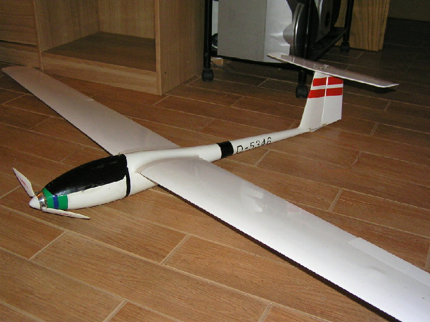

Yo he motorizado un DG1000, que se parece muchísimo al Discus.
El equipo es el siguiente y va muy bien:
Motor http://www.unitedhobbies.com/UNITEDHOBB ... oduct=3888
Variador
http://www.unitedhobbies.com/UNITEDHOBB ... oduct=2166
Servos:
http://www.unitedhobbies.com/UNITEDHOBB ... oduct=3609
Baterías
http://www.unitedhobbies.com/UNITEDHOBB ... oduct=2045
Ahora no recuerdo el tamaño de hélice plegable que estoy utilizando, pero cada "bigote" mide 14,5 cm., el motor la mueve sin problemas y el velero trepa muy bien (en menos de 1 minuto de motor sube 200 m.).
Yo tuve que hacer un "apaño" para crear una bancada detrás de la cabina para el servo del push-pull, y así dejar todo el sitio de delante para el motor, variador, receptor y batería.
El DG1000 vuela muy elegante 8) , pero yo no estaba acostumbrado a envergaduras de 2,60 y hay que adaptarse a las aproximaciones y los aterrizajes :shock: (mucha suavidad, mucha paciencia y, al principio, un montón de suerte :oops: ).
Espero que los datos te sean útiles.
