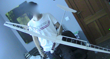

Madre mia jajaj, ya lo motorizé lo volé y se estrelló, las alas ahún las conservo para otros proyectos, pero la verdad es que con alerones es un poco inestable.
Le puse un brushless, y iba como una bala. Pero no soporta bien los aporrizages, se hizo migas XD
Suerte con el tuyo!!;)
guppy casi acabado, ahí le faltaba poner el motor y entelar.
Imagen 4 01-01-03.png (168.14 KiB) Visto 1167 veces

Hombre lo de que no aguante lo aporizajes es normal, un avion todo balsa, con el puro de cola tambien en balsa y encima lijada para darle forma redonda, y sin fibra por ningun lado, pues a la minima tenemos maderitas para encender la barbacoa :lol:
