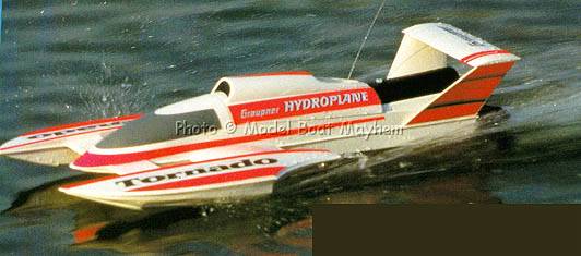

Hola me presento, soy aficionado al modelismo naval RC en todas sus versiones, desde maquetas a motonautica, y necesito ayuda en cuanto a esta posible motorización, para un 3 puntas de Graupner, la Tornado.
La lancha es la que veis en la foto, mañana colgare fotos, habia pensado utilizar un motor que tenia por ahi y el variador correspondiente, utilizare baterias nic-mh,de antemano comento que no es para competir, tan solo para la pachaga con los amigos.
¿Se podria utilizar?, ¿si es asi que helice seria la idonea?, ¿seria necesario refrigerar el varaiador?.
