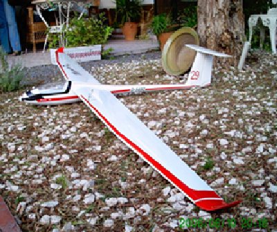

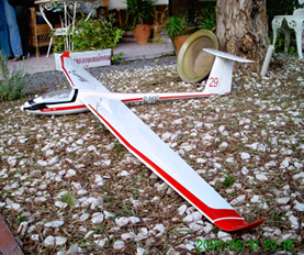

Te envio una foto de mi velero de 3200mm de envergadura motorizado.
