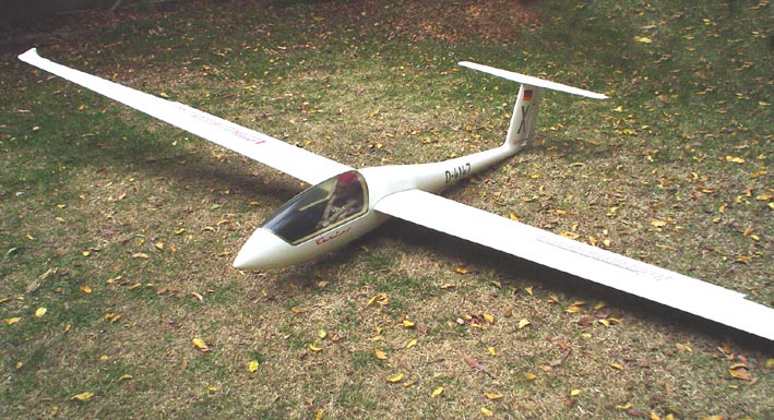

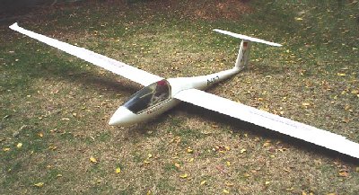

He comprado el Ventuc C de las fotos. Para el piloto no me alcanzó, pero no creo que interese para electrificarlo. Ha estado guardado en su caja original desde hace como 10 años.
Me gustaría me aconsejaran para electrificarlo (sin cortar el morro) con un presupuesto bajo, preferiría poder comprar todo en Unitedhobbies, u otra tienda que me recomendeis.

Hola svergara, sino pones datos del modelo...
Por svergara
#624365
Toda la razón.... las características son...
Envergadura: 3800 mm
Fuselaje: 1490 mm
Peso: 3200
Canales: 6 - elevador, timón, alerones, tren retráctil, remolque, spoilers.
Agradecido.

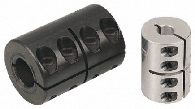

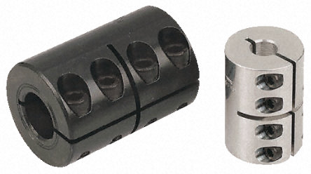

SVergara, no toques el eje, que es pecado y luego iras al infierno. :twisted:
Mira aquí:
http://es.rs-online.com/web/search/sear ... 4294954868
Tienes unos cuantos acopladores.
Esto no tiene mala pinta, tiene 8 mm. y es robusto y fácil de instalar.
http://es.rs-online.com/web/search/sear ... 172#header
Lo tiene Dead_Stick en un ASH 26 de 4 metros con un motor TowerPro 4130/7.
Búscate uno con el diámetro que necesites y estos tíos te lo envían por correo.

La question es que no hay ningun acoplador de 8 a 5 o 6mm, que es lo necessario. Es mucho mas sencillo pedir a un tornero que haga una reduccion del ultimo centimetro del eje para 6mm. Y lo hacen sin estropear el acero. Por encima UH tiene ejes de repuesto.
