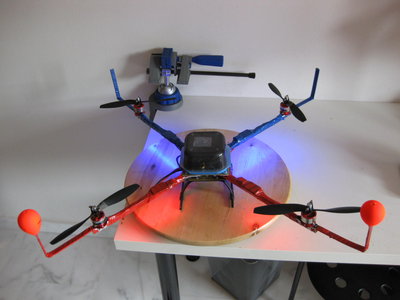

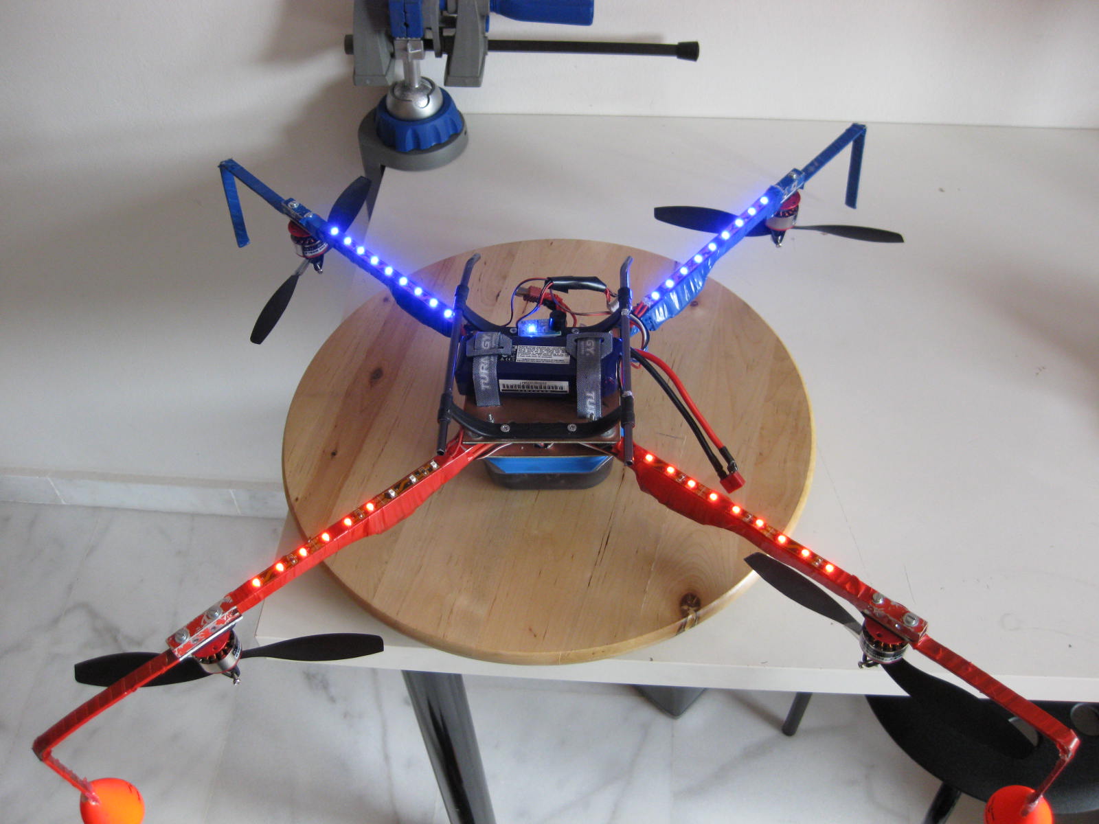

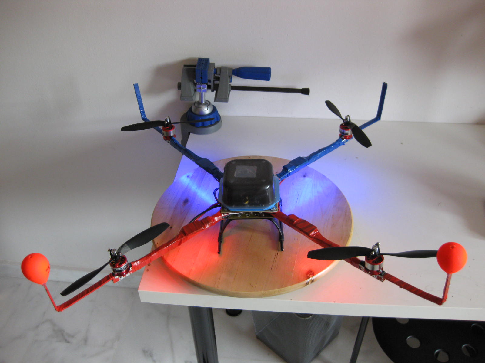

hola compañeros!!! aunque ya llevo desde el año pasado con mi quad, aún no lo habia presentado en sociedad:
placa arduino mini con expanción
motores de 1200kv
variadores de 30A
chasis de aluminio 1x1
tren de aterrizaje de helicoptero 450
lipo 2200 nanotech
wii copia
bma
helices 8x4
El peso del bicho sin bateria es 720 gramos, esta orientado mas a hacer el cabra que a grabar con él(por eso las protecciones para las helices y motores)aunque tambien hace video, ya pondre alguna prueba de ello.
Para cualquier aclaración aqui estamos. :wink:
Por edrum
#1065100
enhorabuena pinta wapo.
aunque con esos parametros que dices motor 1200kv y 8x4 helice, podrias ir tranquilamente con variadores de 10A tendrias de sobras y
perderias peso.
Tengo uno de 46cm de diametro y esta orientado a hacer el cabra, tb me pesaba 725 gramos, pero creo que es demasiado.
al final conseguí dejarlo en 650 y es una autentica béstia.
salu2
