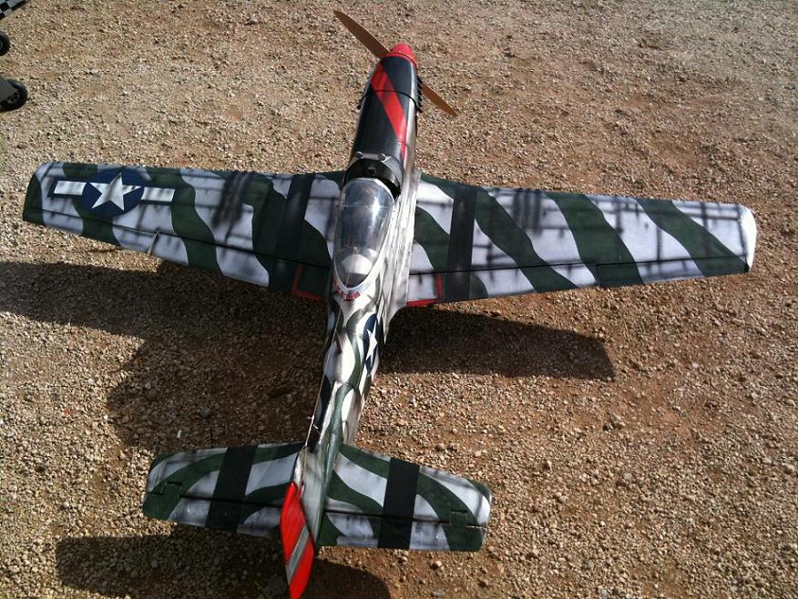

#1203612
Bueno, aunque tarde, os dejo un vídeo del estreno del mustang. Realmente este es el segundo vuelo, ya que el primero fue un día con mucho viento en el que no lo perdí de milagro. A nivel de suelo parecía que no hacia mucho viento, de hecho había volado un Sbach una hora antes y mas o menos volo bien, pero nada mas despegar el mustang y coger altura habían unas rachas de viento lateral muy fuertes. En ese momento casi lo pierdo, el viento levantó un ala y se lo llevó lateralmente unos 500m dando tumbos, al final no me preguntéis como, pero me hice con el y conseguí traerlo en contra del viento casi a 100% de motor, si no no avanzaba. En cuanto pude me toco hacer un aterrizaje de emergencia transversalmente a la pista con la consecuencia de un tren arrancado del sitio.
Lo sé, no lo debí volar aquel día, pero después de tenerlo colgado del techo tres meses, en cuanto la pista del club fue compactada las ansias me pudieron... jejejeje no lo volveré a hacer! :wink:
El caso es que al final no pasó nada, lo reparé y este fue el primer vuelo en que pude ajustar y saborear este magnifico avión. :D
