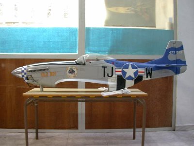

Ahora fuera de coña, cuanto tiempo sin saber de ti desde q viniste a madrid, excelentisimo trabajo, ya te lo dije , eres un fenomeno. Yo dentro de poco empezare otra vez con el T34, he estado muy liado con el trabajo, y una cosita...
SI NO TIENES H..... A DESPEGAR EL MUSTANG ME PRESTO A ELLO , JEJE JEJEJ, Aunque supongo que somos muchos los que querriamos volar una maravilla como esa, pero si no lo haces tu procura que sea alguien experimentado en maquetas, o que vuele muy bien, me viene a la cabeza Paco Garcia Cuevas, Roberto Montiel, y unos cuantos mas por aqui por madrid, supongo q en tu tierra habra tambien gente.

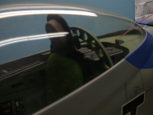

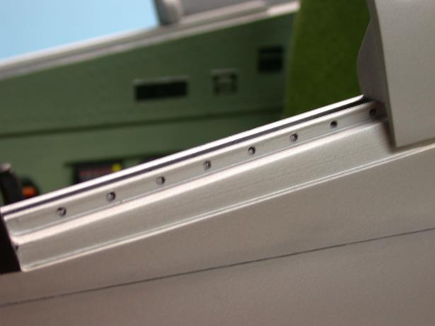

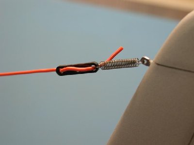

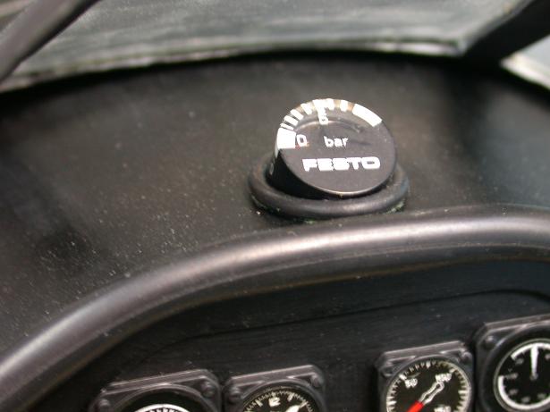

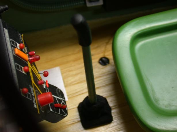

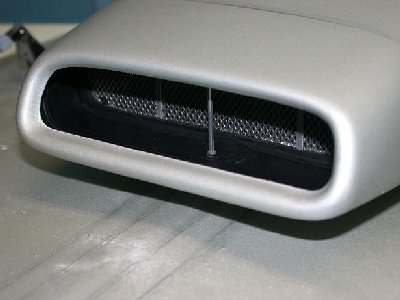

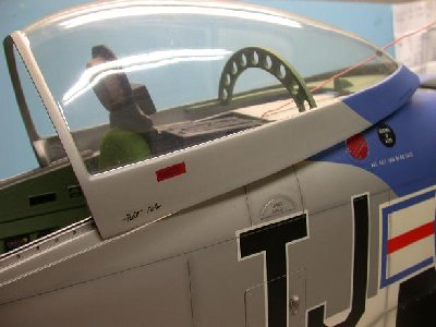

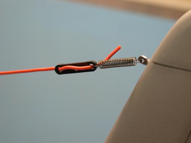

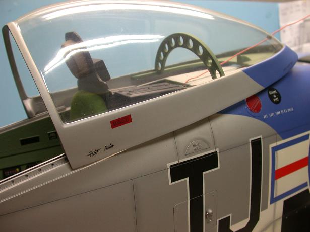

algunos mas
soporte y tensor de la antena en la direccion del modelo
carlinga practicamente acabada.
salida de la antena
en los railes de la apertura de la carlinga le practique algunos agujeros
colocacion de manometro de presion en el lugar del visor de tiro

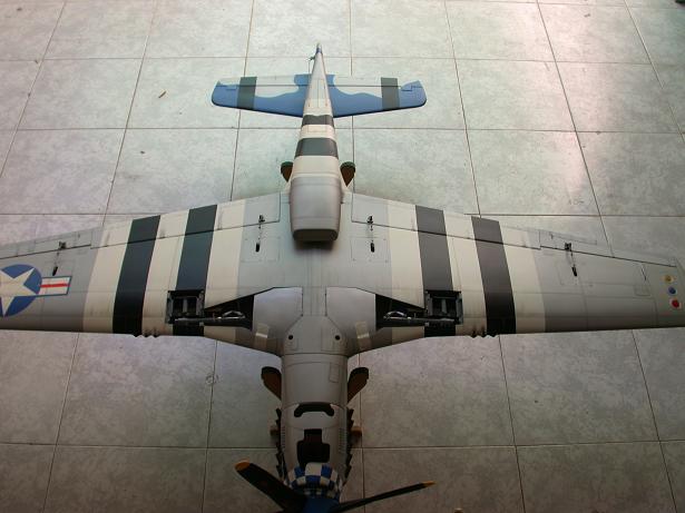

VICTORIANOEGEA escribió:mientras esperamos a el amigo carlos sigo retocando el modelo

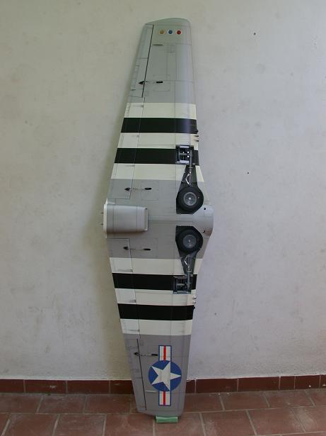

hola VICTORIANOEGEA.veo que has puesto compuertas en el tren de aterrizaje,(una fija en la pata,como la llevo yo),y otra que va en elfuselaje,me podrias explicar como ha s echo em montaje del circuito del aire que acciona dicha compuerta,y si has empleado secuenciadores(creo que se dice asi) pq es un asunto que me gustaria abordar pero veo demasiado complejo sin la ayuda de nadie,,quizas empleas un canal auxiliar de tu radio quer acciona una valvula de aire independiente que mueve las compuertas??? sipuedes arrojar un poco de luz sobre este tema te estar muy agradecido
Por VICTORIANOEGEA
#551837
efectivamente kurrikan el tren que lleva es la valvula up2. (de carlos)
despues de probar,probar,probar,de todo tipo de artefactos es lo mas parecido al original en el sistema de apertura y cierre.

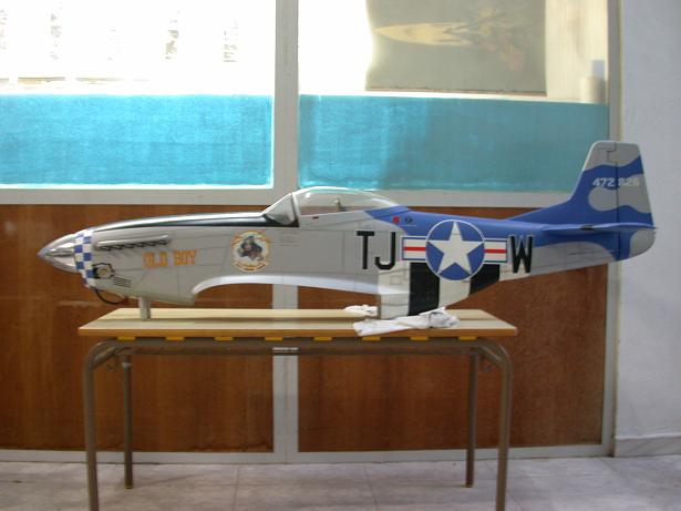

QUE GANAS TENGO DE ESTRENARLO !!!! jejeje
NO ES SERIO. Cada foto que veo de tu avion me arrepiento mas de lo que hablamos por telefono y te dije que yo me atrevia a volarlo, pero vamos , no me importa. Eso si siempre he sido de la opinion de que un avion tiene que joderlo su dueño y constructor, asi que vete poniendo las pilas ... deja de construir y a VOLAR MAS !!!

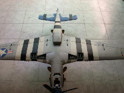

#625161
Hola polpetit perdon por la tardanza, cuestion de trabajo fuera de casa ,pues me pongo al dia con lo de los pesos del "animal" y te cuento las alas las tengo en 4,280 y el fuselaje en 6,530. te cuento que estos pesos son con todo completo a falta de llenar el deposito, algo menos que el de carlos, si todavia no as empezado con el tuyo es muy recomendable el cambio de algunas maderas ya que las del kit son de muy buena calidad pero pesan bastante yo creo que si tubiera que hacer otro le rebajo mas de un kilo un saludo.

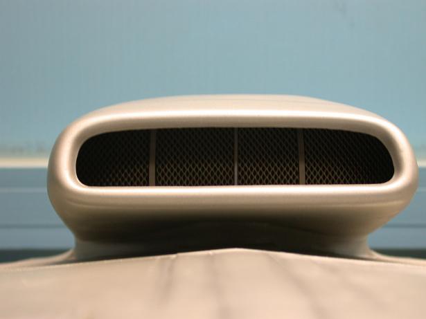

Gracias por contestar Vicor, en cuanto a lo de la madera creo que llego tarde porque ya estoy enfibrando , podrias decirme lo de la carena del motor y el radiador porque dudo en si hecharle fibra o no.
El dia del estreno casi que no lo digais porque creo que tendriais muuuucho publico en el estreno y vais a necesitar tranquilidad y sosiego para dominar a la bestia!!!

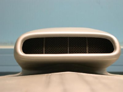

Por VICTORIANOEGEA
#625925
la carena y el radiador le puse los del kit se lijaron para quitarle el brillo y no los enfibre la pintura agarra muy bien .

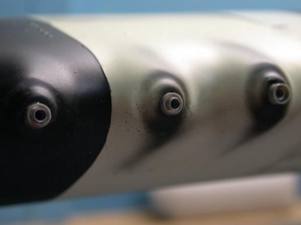

Por VICTORIANOEGEA
#634386
contestando al tema de la pintura bluedragon, no esta pintado con aerografo se pinto con pistola con boquilla de 0,5 mlm,referente al tema del perfilado se venden unas cintas de enmascarar en las tiendas de pinturas de automocion que son de plastico muy fino cuando las colocas se cortan con el cutes u hacen un perfilado perfecto,tambien bale la cinta de carrocero pero corta con el cutes la parte donde se queda el perfil si no se metera la pintura debajo y te deja esos borrones que uno maldice cuando pintes una base y pongas cualquier cinta al cortarla procura solo cortar la cinta pues si aprietas mucho el cutes y cortas la pintura base al despegar la cinta levantaras la base y volveras a maldecir,la pelusilla se crea porque no tienes una corriente de aire procura pintar a fabor de una corriente la puedes crear con un ventilador de esos de verano y en un lugar sin suciedad que siempre hay aunque uno no la vea, el tema del copiado no tendras ningun problema y si lo tines me lo dices y te ayudare lo que pueda (no tengo derechos de autor) es coña espero averte ayudado,un saludo.
Por bluedragon
#649669
Buenas de nuevo:
Gracias por la respuesta de la pintura, comprare la cinta y probare a ver que tal los resultados esta vez, aunque por lo que me comentas muchisimo mejor.

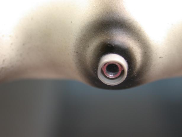

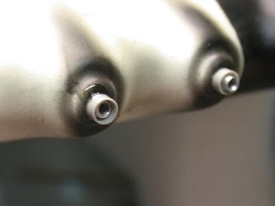

Ahora estoy intentato reparar un mustang p51 de la marca phoenix, no se si lo habras visto por algun campo de vuelo, y ya que me he metido queria hacer algunas cosillas, una de las cuales son las ametralladoras y me ha gustado mucho las que tiene el tuyo, no se si las habras hecho tu o no, si me puedes comentar algo te lo agradeceria ya que ando algo perdido, se nota que soy muy novel jejeje.
Muchas gracias y un saludo

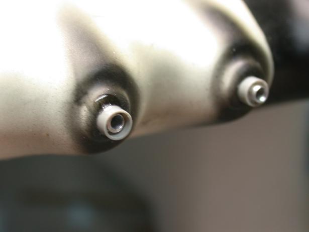

Por VICTORIANOEGEA
#651584
Hola bluedragon, las ametralladoras son caseras el tubo exterior es la funda de las trasmisiones que lleva el kit, el tubo interior esta realizado co aluminio torneado espero alludarte,un saludo

#682838
Saludos Victor, podrias decirme si has provado ya el cg en cuanto lo tienes o si vas a dejer exactamente el que marca el plano, estoy por terminar el tuyo y me corroen las dudas con este tema.

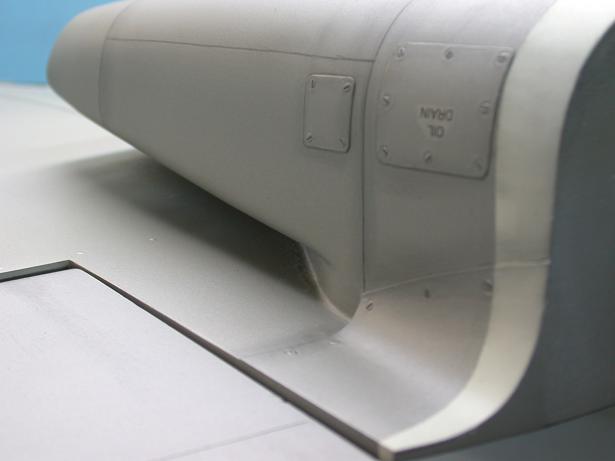

Lo primero es felicitarte por el trabajo tan impresionante que has realizado. Tengo algunas dudas que me gustaria que me contestases. Como has realizado la simulación de los remaches ?, Donde se puede conseguir la cinta de 0,4 de vinilo para realizar la simulación de los paneles.
