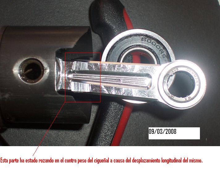

Por José Luis T
#640409
Hola!
Fenix, desde luego que la avería pasa porque tiene un fallo de diseño o de construcción este motor, pero en algunos motores se desencadena por algo y eso es lo que nos gustaría averiguar. (Por qué se desplaza el cigueñal a la tapa del carter. Esto no tendría que suceder si por ejemplo el cigueñal tuviera algún tipo de retén que no le dejara moverse).
Yo creo que puede ser alguna de estas las causas:
-Golpe.
-Uso de arrancador.
-Posar el avión apoyándolo en el cono (en el ascensor, almacenaje, etc).
Un saludo. José Luis.

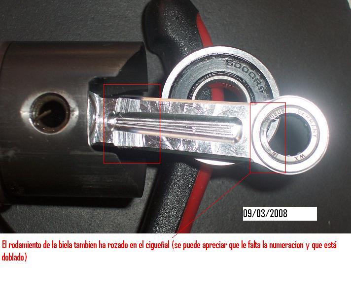

Por Segovia
#640820
El mío, al igual que el de Fenix, no ha tenido ningún golpe y también lo arrancaba siempre con la mano.
En mi caso se aprecia perfectamente que en primer lugar ha fallado el rodamiento de la biela, pues está machacado en la base (la pista de las agujas está perforada). Una vez roto el rodamiento creo que la biela se ha desplazado hacia atras rallando la tapa del carter.
Es decir, yo creo que la avería no se inicia por desplazamiento del cigueñal o de la biela, sino por rotura del rodamiento, que probablemente será de mala calidad y no aguanta los golpetazos del pistón.
He comprado una biela nueva y viene con los rodamientos incorporados, pero los sutituiré por otros de mejor calidad.

Por tachy
#640832
Mira como ha quedado el mio.
Por juancarloscandas
