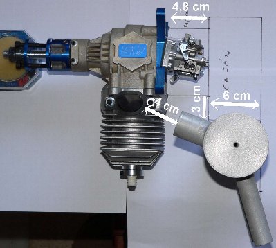

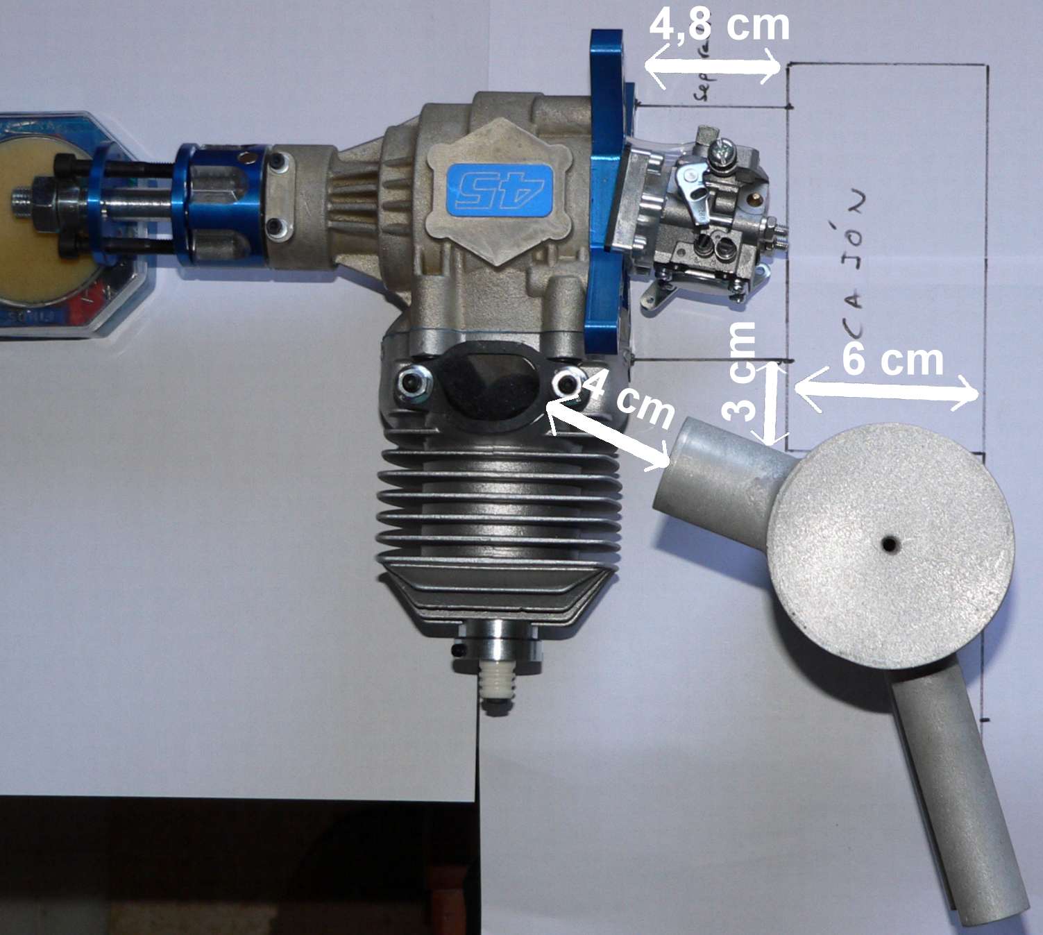

El escape: veo difícil poner un colector y codo en mi avión, ya que quedan apenas 4 cm entre la lumbrera del escape y la entrada del escape pitts que compré en aeroglow y no lo puedo poner más alejado porque el avión no tiene sitio.
Como dispongo un escape pitts bisson del ZDZ/DA voy a modificarlo para que encaje: abrirle un poco la ventana de entrada y separarle 4 mm la distancia entre los tornillos ( 2mm en cada agujero). He visto que es viable poniendo encima del escape la junta que trae el motor.
Ya se que estos escapes son más restrictivos, pero la otra opción la veo imposible. De todas formas le cortaré los extremos a los tubos como se ha dicho en posts anteriores y pensando que este motor es de menor cilindrada puede que vaya mejor. Ya veremos

Lo que ocurre es lo siguiente: El cilindro del bisson tiene un diámetro de 51 mm y el del otro 63, por lo que cabe justo debajo del cajón y no lo puedo alejar más. La distancia que se ve en la foto de 4 cm creo que no da juego para un colector-codo-tubo de silicona, es mi opinión sin haber tenido nunca en las manos un colector y codo de esos
En la foto que tu me has enseñado se ve que el cajón no llega tan abajo, es también más largo por lo que se puede poner más lejos el escape y los separadores parece que también son más grandes.
A ver si tu lo ves de otra forma. Si puedes dame las medidas de los separadores y del cajón del edge de la foto.

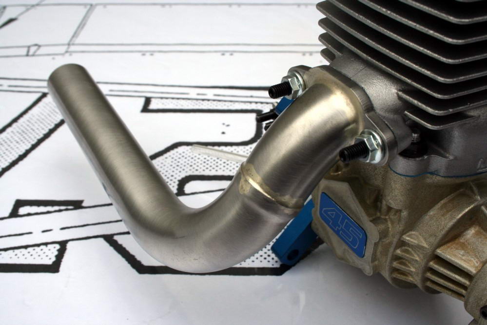

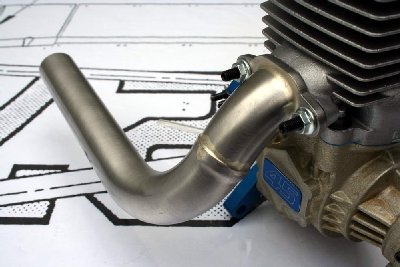

Este es el colector para el MVVS 45 (que aún no tengo). Me extraña que no salga recto hacia afuera, sino que baje, cuando lo que conviene o por lo menos a mí es que suba, y alrevés no se puede poner porque la lumbrera no es simétrica.
Este colector parece de acero, ¿es lo normal?¿no valdría de alumninio?

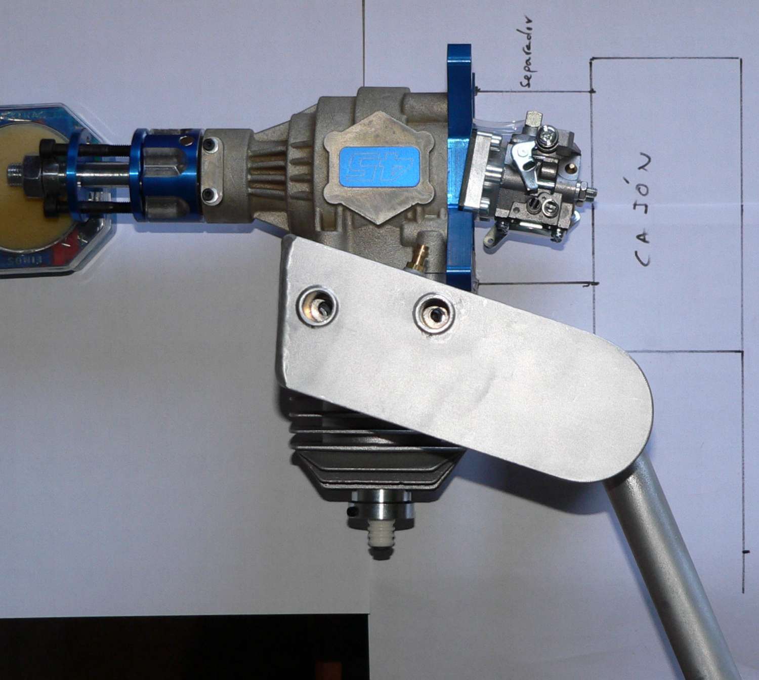

Fernando he releido tu post anterior.
A ver si me cuentas cómo ha puesto ese compañero tuyo el pitts sable en el mismo sitio que el bisson. Si yo pongo el sable tan cerca como el bisson la entrada del escape casi se monta en la lumbrera de escape del motor, queda medio centímetro de espacio. En las fotos se aprecia lo pegado que se queda el bisson.

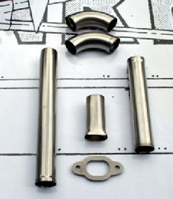

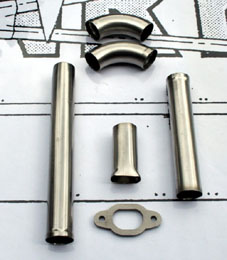

A ver el set de escape viene para que tu lo vayas soldando, y el colector, por estar tan cerca del motor no suele ser de aluminio, normalmente son de acero o alguna aleación.
el set es la ficha con la forma de la lumbrera, dos tubos que forman 90º y uno en recto.
todo lo que has de hacer es coger uno de los dos tubos cortos que forman 90º, lo presentas al escape y marcas donde tienes que hacer el corte, cortas y le sueldas la ficha.
Después para unirlos el tubo de silicona no tiene porque dejar espacio entre el colector y el escape, pueden incluso tocarse en el interior del tubo de silicona y si aún así te falta le puedes cortar un poco al tubo del escape.

mira que casualidad, entre el parallamas y el motor tanto mi colega como yo tenemos 4,8cm de distancia, justo igualque tu así que eso te vale para hacerte una idea de como te puede quedar.
Ah y el escape que pones tu en la foto no te vale, ese es para instalar el motor a 90º, fíjate que el colector va inclinado hacia el carter y tu necesitas inclinacióna al bujía, te pongo la foto del set que necesitas.

Con esta nueva aportación me has aclarado bastante el tema, veo la cosa con mejor pinta. He montado el motor en el avión y haré un esquema del conjunto. Yo creía que no venía desarmado para poder hacer lo que tu quisieras, es lo que tiene la ignorancia :oops:
La foto del conjunto montado me la mandó Angel, ¿dónde habeis sacado esa foto y la que has puesto tú?
