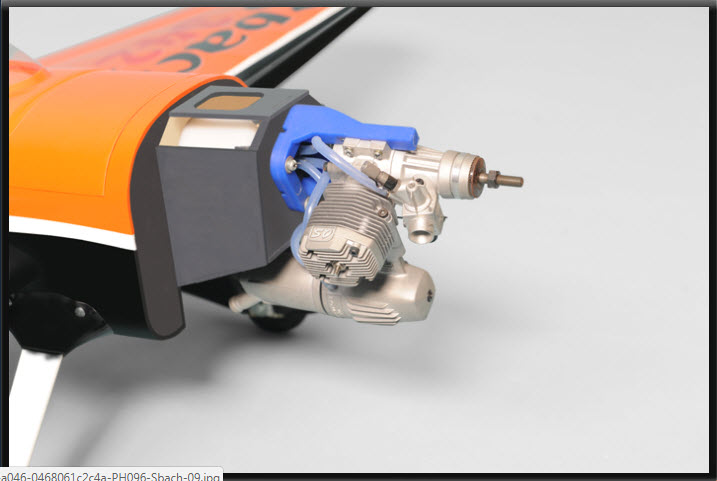

Hola buenas voy a montar un mx2 50e goldwing con motor glow,, alguien que lo tenga ,, como habéis montado el motor!! Culata arriba o abajo?? Alguna foto o consejos para la incidencia del motor?

Entonces lo pongo a 90 grados y el escape saldrá por abajo .. ok gracias , es que vengo de los helis y los aviones volarlos se pero montarlos estoy muy verde

Si no tienes un escape tipo pitts lo mas probable es que te tocará montarlo a 45º hacia abajo para que no tropiece el escape de serie con la cuaderna parallamas. Que motor tienes?

Pues el Os 55 , con el escape que trae el motor , quería montar un eléctrico pero me sabe a poco el tiempo de vuelo jajaja. Por lo que eh escuchado estará más equilibrado con el 55 que con el 46 de motor.
