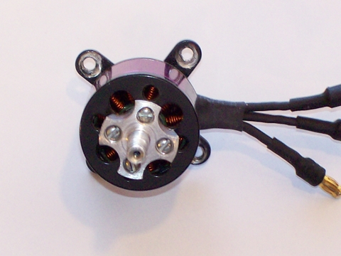

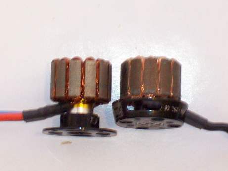

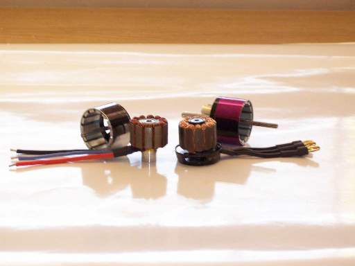

#1295980
Los dos bobinan con cobre.
Una vez, probe con dos motores:
Un Hacker A20-20L original y un AX2213.
Ambos los bobine con el mismo alambre y las mismas vueltas.
Y en las pruebas fue superior con un poquito el AX2213.
Aunque es dificil de distinguirlo.
AX2213. 13turn Delta 25awg.
no load 9650rpm, .63A, 12.14V. 796 kv.
With APC 10x4.7, 6750rpm, 11.62A, 11.23V. 32Oz, 77.9% effy. 130 Watts,
AX2213, 7Turn Star, 22AWG, 44 Inch, .
no load 10500rpm, .65A, 12.42V. 845 kv. 3s 1400 20C.
no load 10100rpm, .63A, 11.87V. 850 kv. 3s 1300 15C.
With APC 10x4.7, 7200rpm, 14.3A, 11.48V. 37Oz, 76.6% effy. 3s, 1400ma, 164 watts.
With APC 10x4.7, 7000rpm, 13.65, 11.21V. 34.7oz, 74.93% effy. 3s, 1300ma, 153 watts.
Hacker A20-20L Rewind to 13turn Delta 25AWG wire.
No load: .83A, 11.92V, 10,000 rpm. 839KV.
No load: .84, 12.38V, 10,400rpm, 840Kv.
With APC 10x4.7, 6700 rpm,12.0A, 10.6V, 31.5oz, 77.9% effy, 127Watts.
With APC 10x4.7, 7050 rpm. 13.72A, 11.70V, 35oz, 73.1% effy. 160.5 watts.

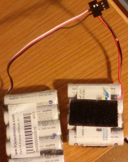

Esta bateria, y sin tener en cuenta el no. de elementos, para mi no son la misma, si, los elementos son los mismos, los HR-3UTGB, pero el cable y conector de uno y otro difieren considerablemente, el de la derecha es muy rigido, de menos hilos y mas seccion de cada uno, el de la izda. viceversa, con una diferencia notabe de flexibilidad; además uno de ellos lleva conector oro y el otro no; cierto es que ámbos utilizan cable de Al, y a mi juicio, y en ámbas, ya podian poner un poquito de mas sección, narices, que es una bateria y no un cable de servo XD. :x
Si tengo que comprar otra , cual será ?, está muy claro, la VJelectronica.

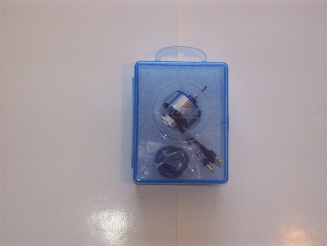

No es SK3. es el AX2213, un motor que cuesta en HK $10.10 dlls.http://www.hobbyking.com/hobbycity/stor ... oduct=8622
Este motor es ideal para practicar bobinados.
y si son del mismo peso, mismo tamaño de estator, mismos polos.
Puse unas fotos en un post mas arriba.
#1295986
Si, si te habia entendido bien, preguntaba por el conductor de los SK3.
Excelente comparativa, desde luego, muy similares resultados, en serio, me dejas helao. :shock:
Los volaste los 2 en el mismo modelo ?
Gracias por el aporte. :wink:
