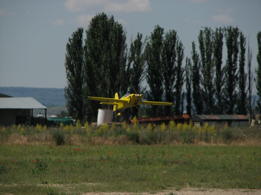

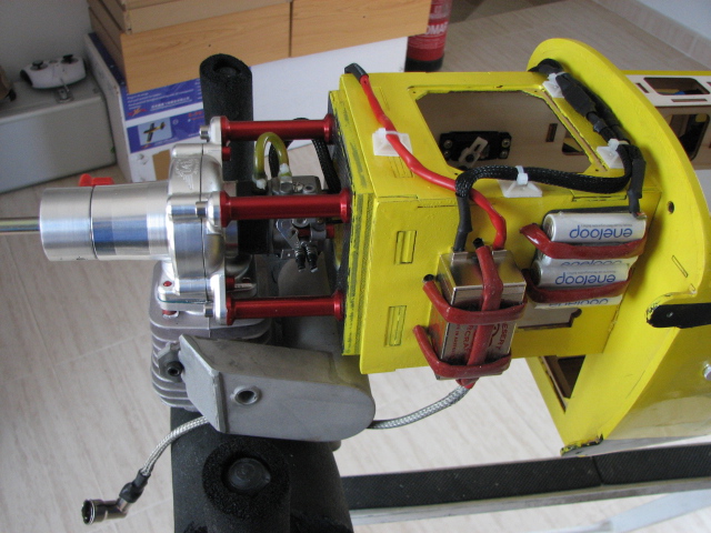

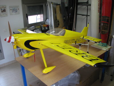

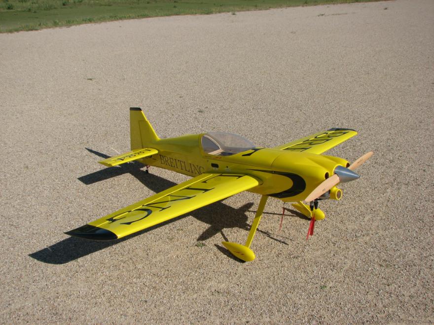

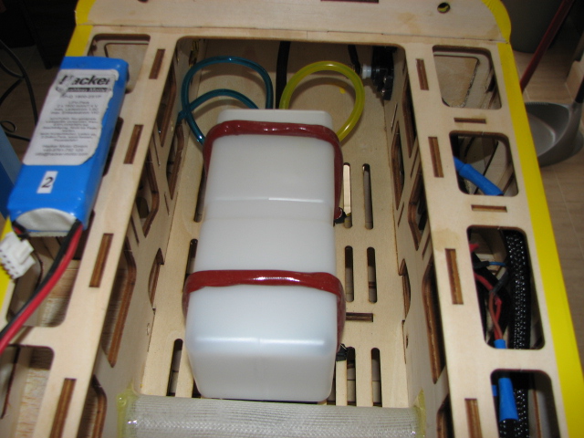

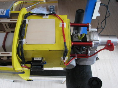

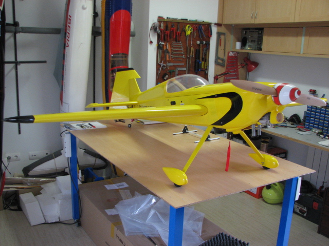

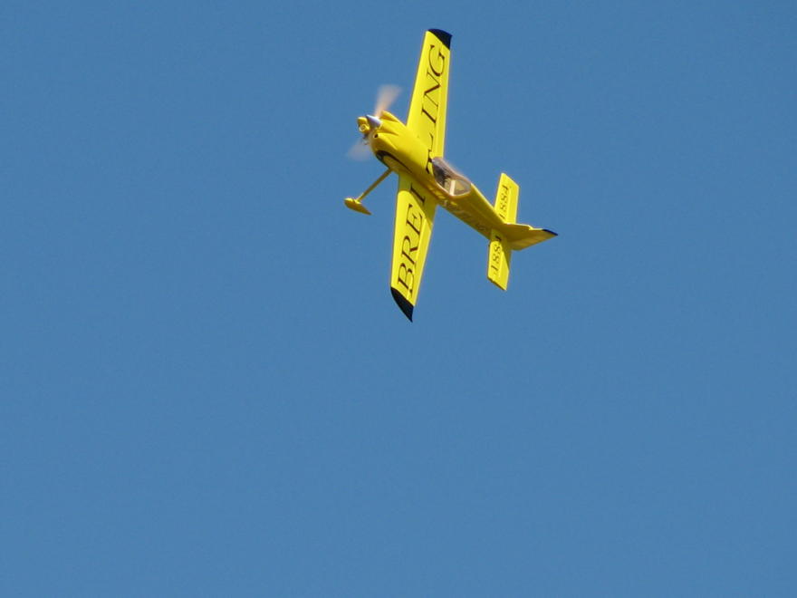

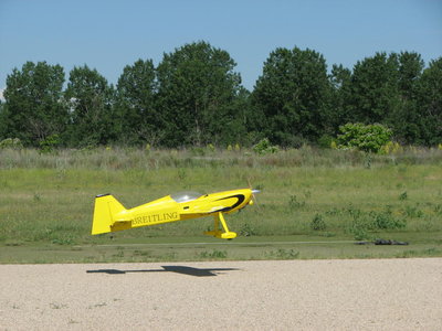

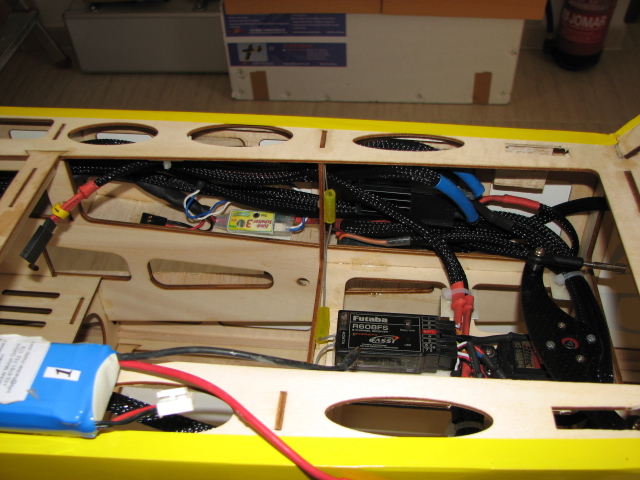

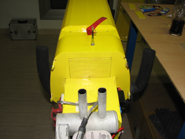

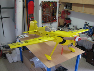

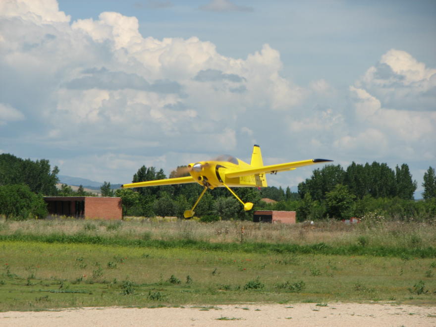

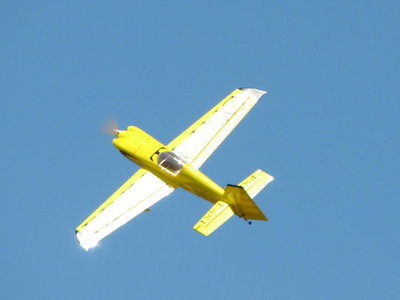

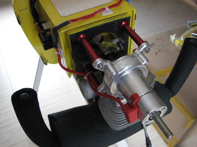

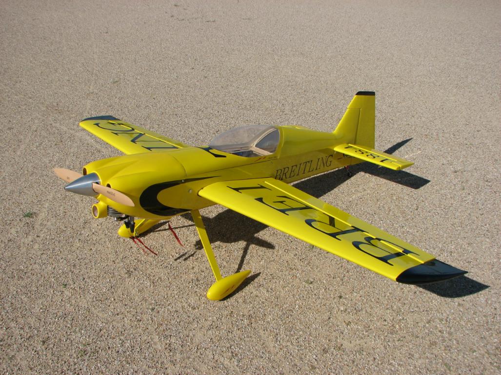

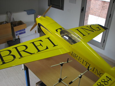

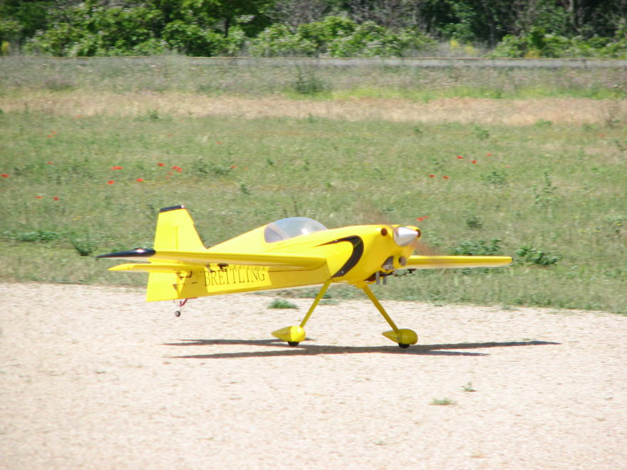

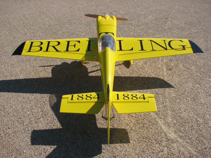

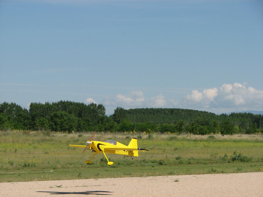

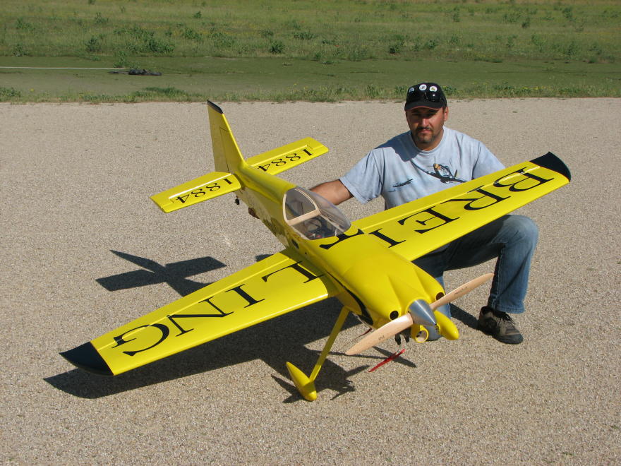

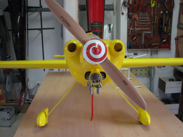

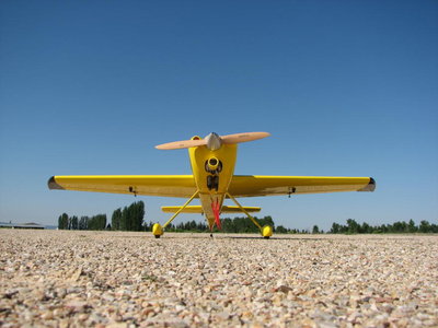

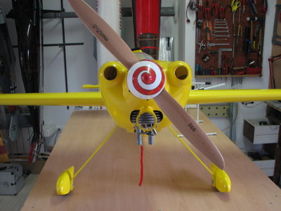

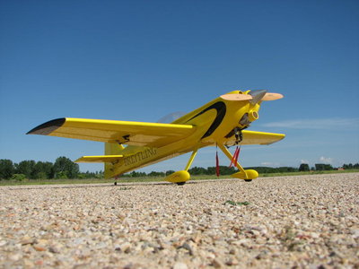

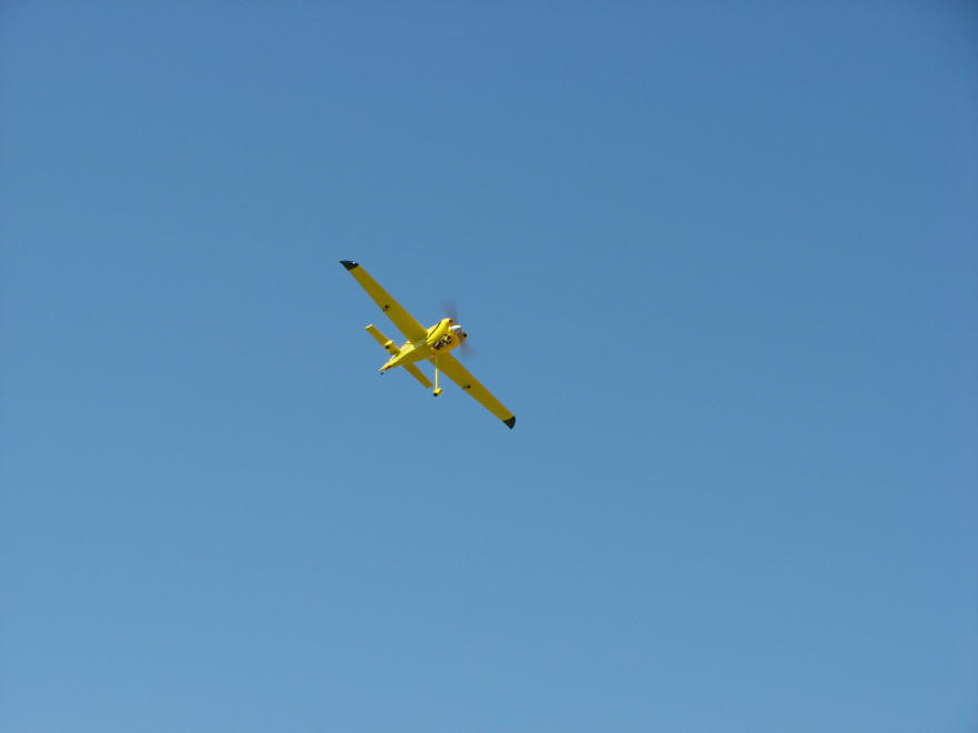

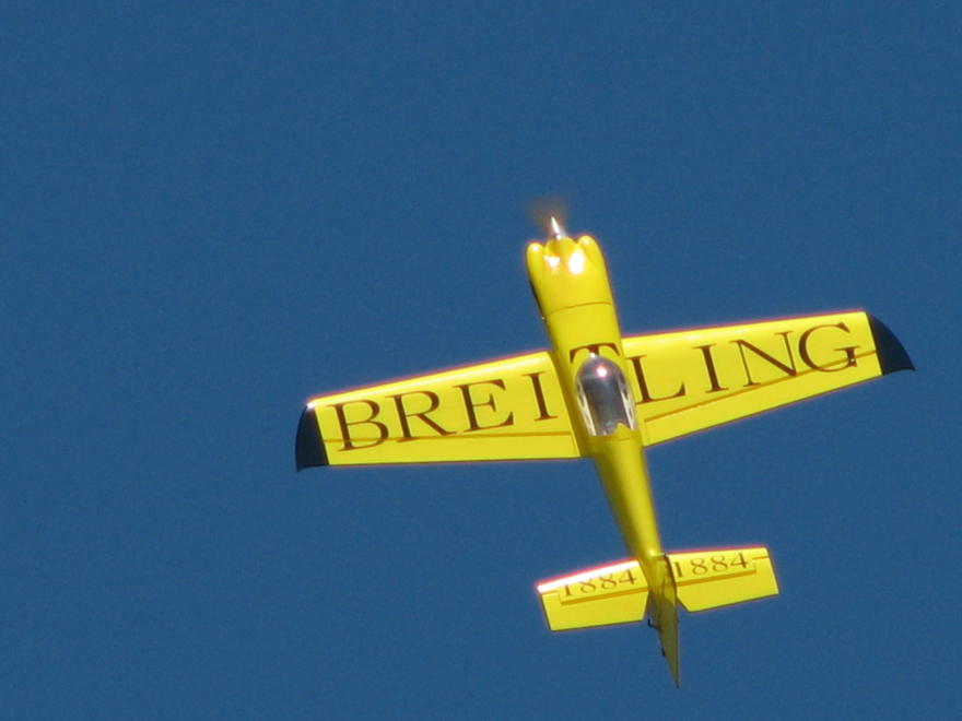

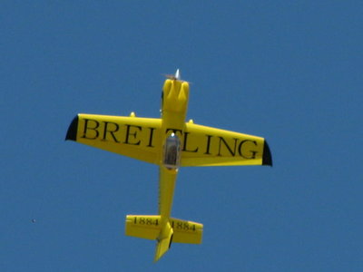

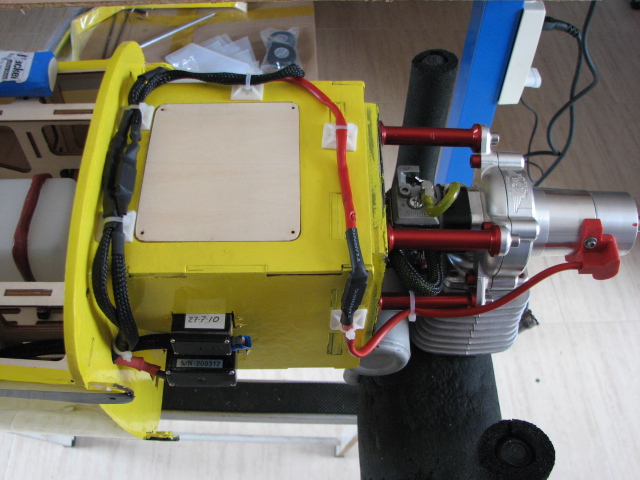

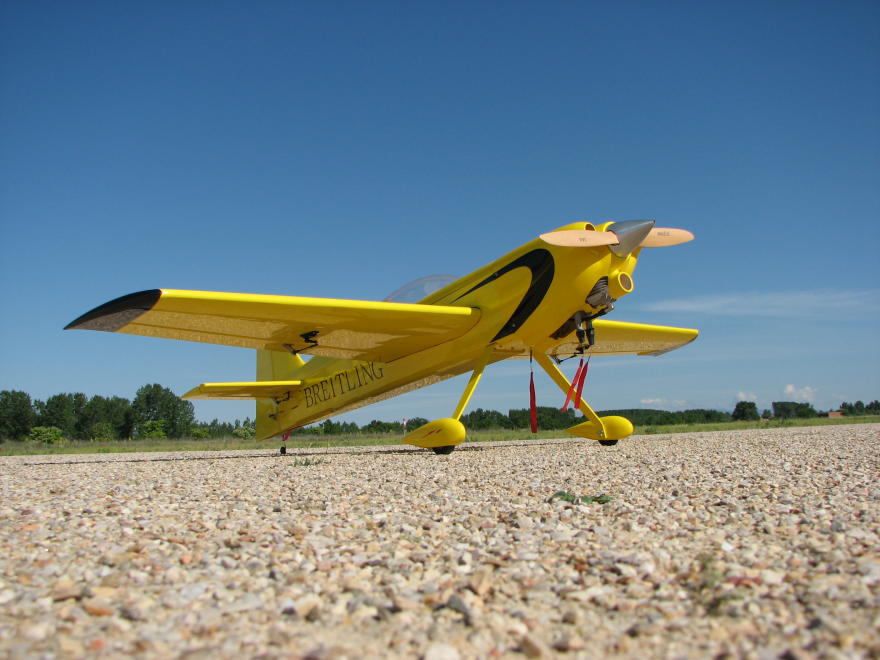

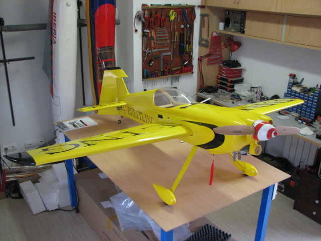

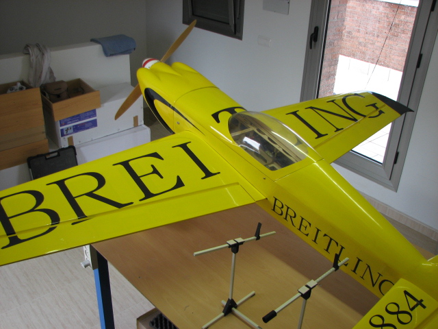

Bueno amigos por fin hoy he estrenado mi MXS-R y las sensaciones no han podido ser mejores, como esperaba traza muy bien pero me he llevado la grata sorpresa de que en 3D se defiende bastante bien el motor tira perfectamente de el, la maniobra que menos me gusta como realiza es el cuchillo pues tiene vicio de nivelarse y meterse hacia las ruedas no exageradamente pero que si conviene hacer una pequeña mezcla con lo cual lo solucionaremos y el centro de gravedad lo he situado a 115 mm del borde de ataque metiendo 133 g. en el morro para nivelarlo. En cuanto podamos haremos un vídeo
