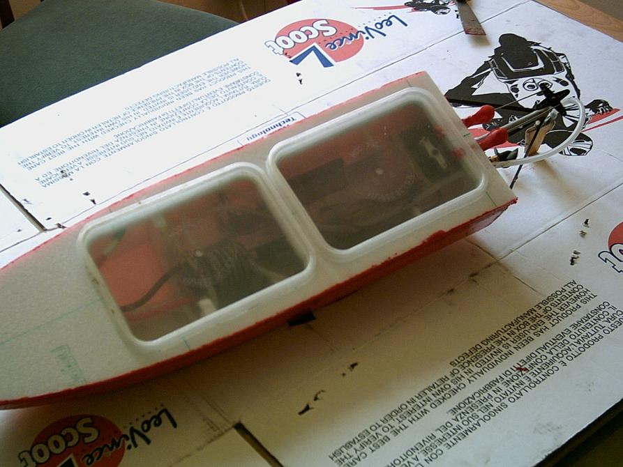

Despues de unos cuantos años sin hacer modelismo (en mis tiempos no existian los brushless y los variadores eran mecánicos); he vuelto a las andadas. Me bajé los planos de la volcanoII de mikenaval, y la he construido con algunas variaciones:
El casco está hecho en depron de 6mm recubierto con resina epoxi (sin fibra).
El motor es un lrp gt3 12X2 alimentado con 7 elemnetos de nimh 3300mah (empaquetado casero).
Variador lipofly de 60A.
Timón artesanal en balsa empacada con tarjetas de hotel.
Helice de 35 para superficie.
La lancha no va mal del todo (me falta ajustar la posición de la helice), y es muy "artesanal".
