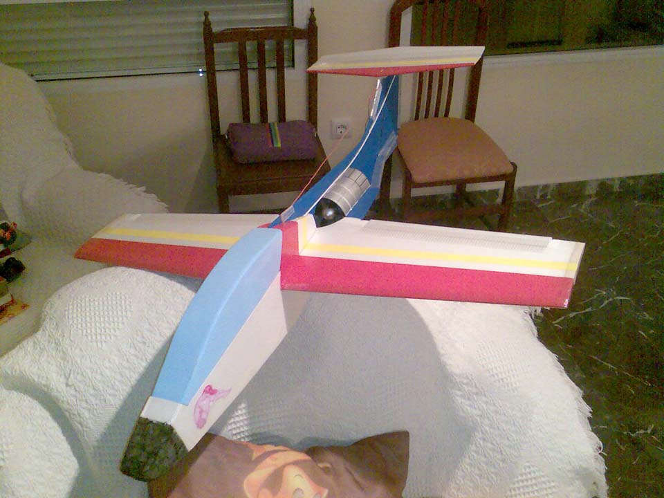

Por Joseantonio41
#516690
Gracias vicente, te he hecho caso, he montado y volado ya un fantrainer, y muy bien de momento, no da caña pero vuela lo suficiente, pesa 450 gramos en vuelo y va justo pero bien con solo 220 gramos de empuje en estatico, gracias por el consejo, un saludo, Jose Antonio.

Por Vicente Bonet
#516817
Hola de nuevo!, me alegra mucho ver que las cosas te han ido bien. La verdad es que es un modelo ideal, no es ningún cohete y vas un poco condicionado a volar esas tardes en las que no hay nada de viento, (o por la mañana temprano), pero lo importante es que seguro que te abrirá el apetito para proyectos más ambiciosos. No hay nada como tener un buén comienzo. Felicidades.
