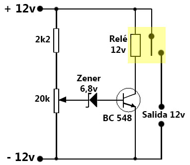

Hola a todos:
A ver si me consigo explicar.
Mi mujer tiene un chaleco para andar en moto que se conecta a la batería y se calienta. Tambien venden unas baterías para no enchufarse a la moto y funcionar, pero cobran un paston.
Hasta aquí claro?.. sigo.
Como tenía unas 3s sueltas por aquí le he hecho un apaño y ya las puede usar independientes sin comprar las originales.
Vale, ahora el problema y la pregunta:
¿Qué tengo que poner para que al bajar a 3,5v por celula se pare y ya no descargue mas la batería y no tener problemas.? Claro tendria que ser algo sencillo pequeño y baratito,...
Seguro que sabeis de algo,.. muchas gracias.

#1347391
Por si sigues adelante,aquí te dejo un esquema facil en el que puedes ajustar el nivel en el que quieras que corte.
bateria baja.jpg (34.65 KiB) Visto 873 veces

#1349348
Puedes usar un rele para cortar la corriente en el valor que quieras, pones un pulsador en paralelo con el contacto y haces que él rele auto alimente la placa de control que pongas, de esta forma en cuanto bajes de un nivel se desconecta todo, para el punto de corte, puedes usar un operacional, o un pequeño micro controlador, por ejemplo el Attiny 85, usas una entrada analógica y programas el nivel de disparo, como operacional, un 741, como cosa simple o cualquier otro del mercado.
