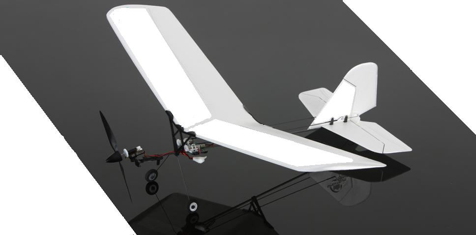

#1169560
Si, seria algo asi, lo del diedro lo tengo claro, lo que si creo que puedo mejorar es haciendolo todo de balsa y tela ligera, sin tren de aterrizaje y el minimo varillaje podria ser mas ligero que el de la imagen, incluso he pensado que la forma de hacer el varillaje mas ligero podria ser hacer un pull pull con hilo de coser en vez de montar varillas.
Bueno, todo esto lo tengo en el coco, seguro que cuando empieze la construccion me doy de bruces mas de una vez jejejeje.
