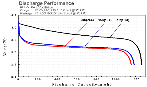

A las Polymax,como mucho sacarás un rendimiento de 5C,sólo hay que ver (según la gráfica que proporcionan) cómo cae el voltaje al pedirles intensidad de corriente.
Para que compares,adjunto un gráfico de descarga de una lipo de calidad.Eso sí la Polimax es baratísima (duros a cuatro pesetas).

No sé si las Himodel son mejor o peor,pero para el consumo que quieres pedirle,deberías usar una capacidad de 2000mA o un poco más.Fíjate en este link,y como cuando pides 20C a la Himodel el voltaje se sitúa por debajo de 3V./elemento:
http://www.himodel.com/en/info/manual/5 ... (M3)-E.pdf
Otras marcas reoconocidas,te puden costar un 50% más,pero también es posible que saques mejor rendimiento,o simplemente que te duren el doble de cargas.....de todas formas 15 amperios supongo que no es una barbaridad para una Himodel de 2200mA.
