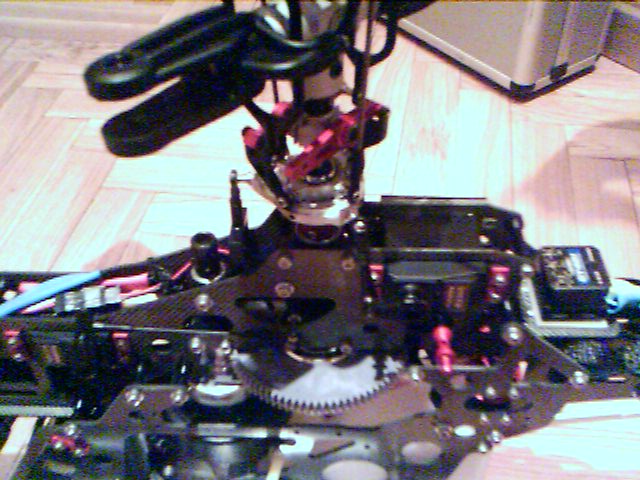

lo primero es daros las gracias por vuestro tiempo en ayudar a la gente, ahora al tema se me a acorrido la vendita idea de actualizar el raptor 50 con el kit de extreme ccpm 120 y las cosas como son la pinta y la calidad de las piezas son cojonudas pero llegado al punto de configuración de la emisora no soy capad de hacer que me funcione el plato como tiene que ser, en el manual no me viene ningún plato de este tipo y el mas parecido el SR-3 es con profundidad a la parte trasera y no delantera como en este caso y por mucho que pruebo a cambiar el sentido de los servos no me funciona siempre hay algún punto donde no funciona el plato como debe por ejemplo si consigo que el alerón y profundidad funcione bien el paso funciona al revés y si cambio sentido al paso ya no funciona nada. ¿Alguien sabe como puede funcionar este tipo de plato en una emisora ff9?

Configura SR-3 con la profundidad como viene. Luego, en vez de cambiar el sentido de los servos, te vas a la funcion SWASH y en ELE cambias +50 por -50 o al contrario.

Gracias por la respuesta y por haber sido tan rapido.
