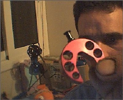

Lo metes debajo del plato (entre el plato y el chasis) y ajustas todas las varillas y los centros de los servos para que el CCPM te quede horizontal en ese punto.

lo hice asi de meterlo debajo del plato ciclico pero cuando el plato ciclico esta descansando en el nivelador ciclico el plato ciclico me que da por debajo de donde tiene que ir no se si me explico el plato ciclico en mi heli caliber 30 lleva tres marcas arriba donde iria el desplazamiento del paso y si lo desplazo para bajo lo anivelo con esto pero no me queda a escuadra los mandos estaba pensando calsar com arandelas pero entonces esta herramienta no tiene demasiado sentido no

y estos huecos ke tiene esta herramienta no son para nada verdad lo bueno seria que se pudiese fijar en el eje del rotor debajo del plato ciclico a la altura que uno le interese verdad

Es que entonces me da la sensación de que ese nivelador no es de ese heli. Los agujeros no son para nada.
Te puedes hacer uno tu mismo muy facilmente. Compra un tubo de PVC o de aluminio y le cortas un aro de la altura que necesites, y luego le abres un hueco suficiente como para que pase el eje. Te debe quedar como una letra " C" mas o menos.
