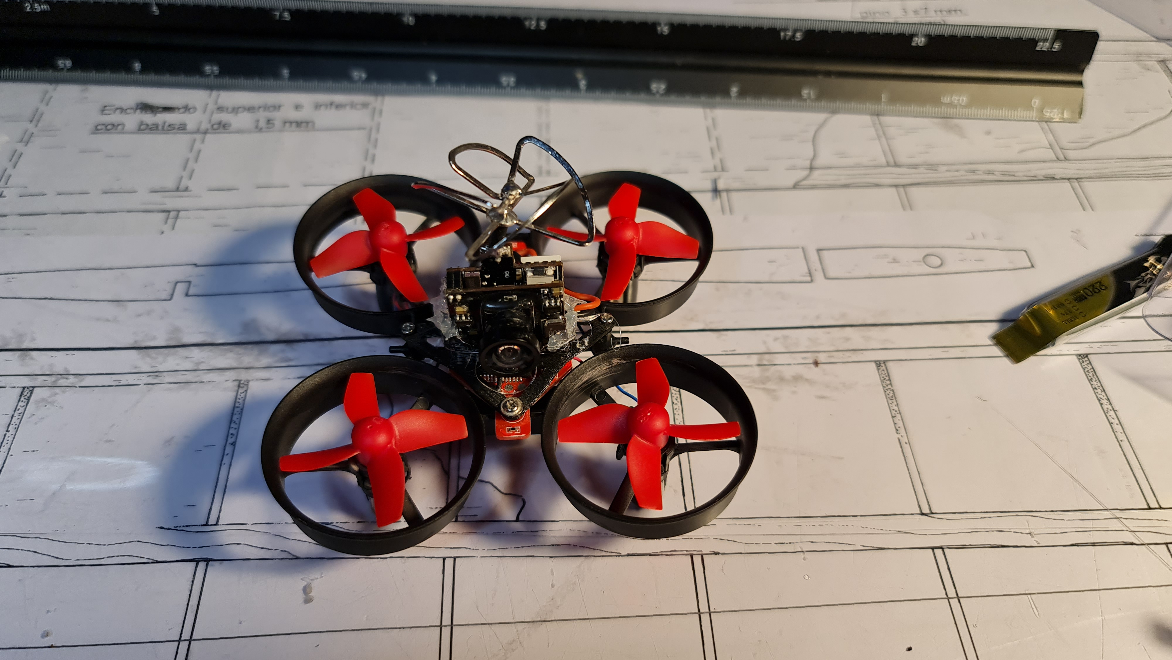

Hola, el caso es que tengo un mini dron, Eachine E010 al que ke ge colocado una cámara, también de Eachine. Os pongo una foto
La cuestión es que con la batería que trae de serie el dron vuela normalmente, quizás un poco justo por el peso extra, y menos tiempo del deseable. Por eso he comprado otras baterías que, en principio deberían darle más porencia(poca) y un poco más de tiempo de vuelo.
Pero no es así. Con las baterías nuevas no se eleva. No tiene fuerza. Y no lo entiendo.

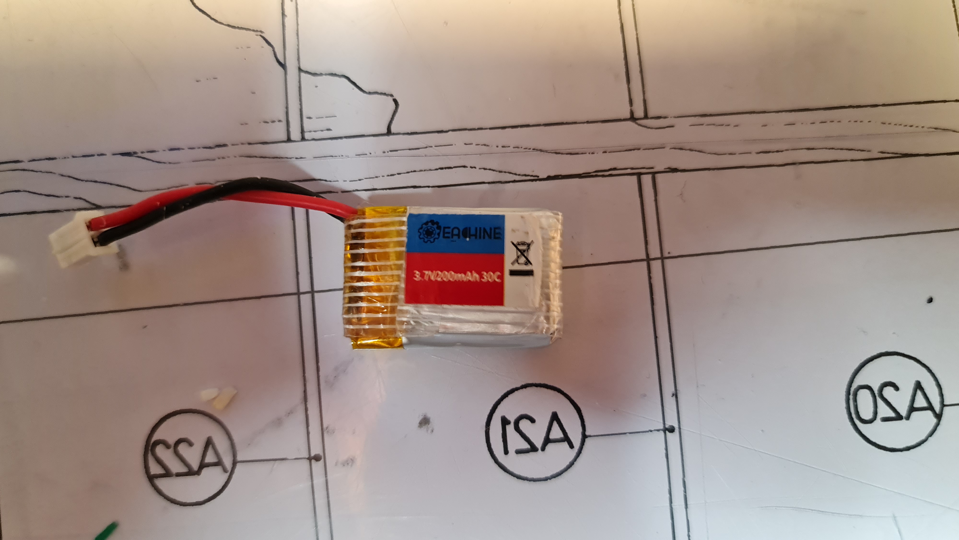

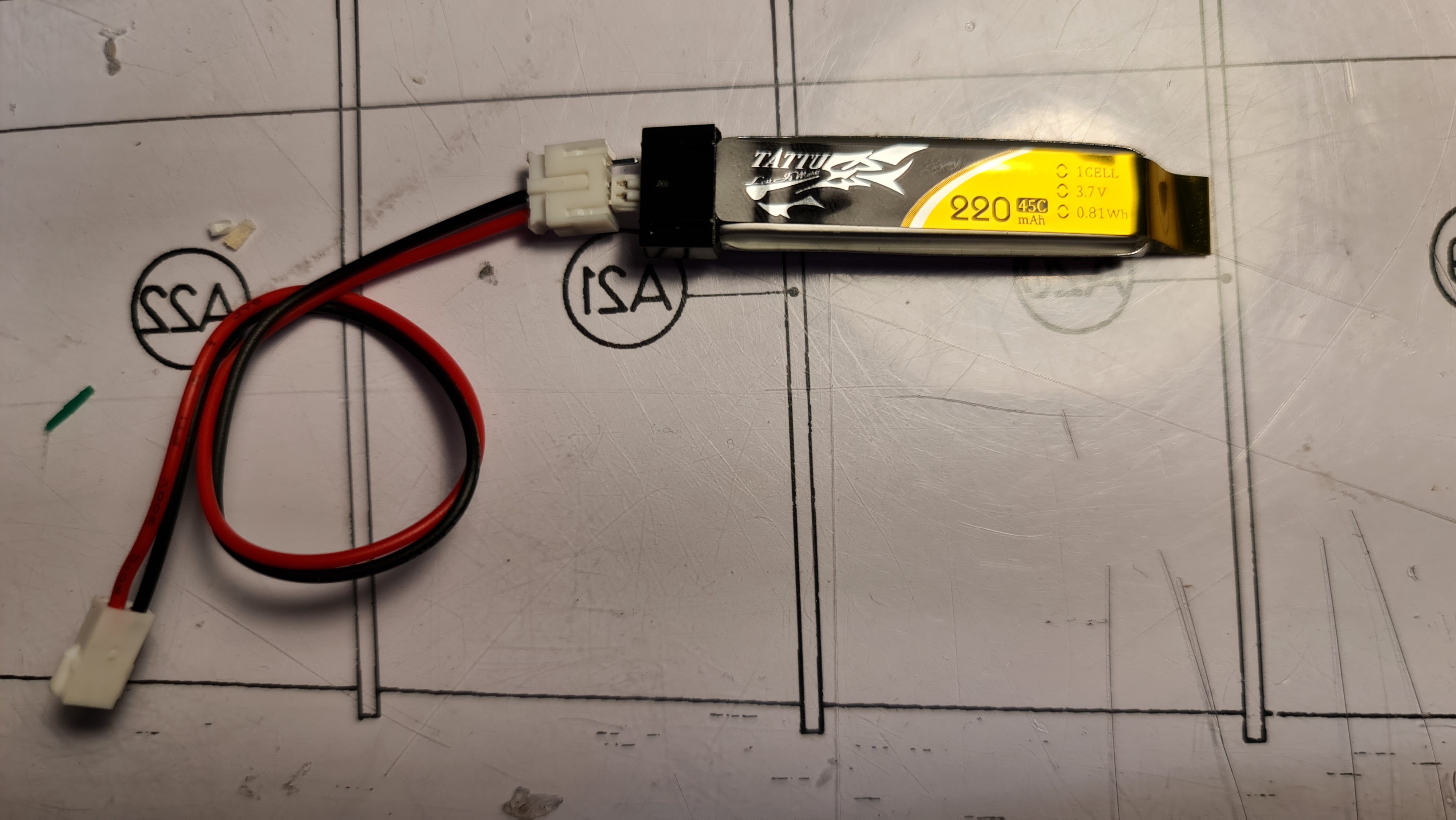

Os pongo las especificaciones de las baterías y foto
Bateria original:
1S
200 mah
30C
Bateria nueva:
1S
220 mah
45C
Alguna idea de porque pasa esto?
En principio la bateria nueva tiene que poder imprimir mas energia, no?

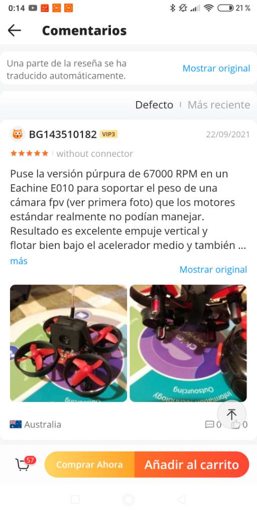

Hola, yo tengo el mismo dron, y los motores de serie están pensados para volar sin cámara. Para volar con cámara tienes que cambiar los motores por unos más potentes. De esta forma si que puedes volar con el peso de la cámara.
[15,81€]4X Racerstar 615 6x15mm 67000RPM Motor Coreless para Eachine E010 E010S Hoja Inductrix Tiny Whoop Piezas RC from Juguetes Pasatiempos y Robot on banggood
https://banggood.onelink.me/zMT7/22fea4ec
https://banggood.onelink.me/zMT7/22fea4 ... lient.jpeg
Sent from my Redmi Note 5 using miliamperios mobile app
Pero el tema es que con la bateria original SI vuela. Vuela normal aunque un poco justo. Es con la bateria nueva con la que no se levanta ni lo mas minimo.
En cualquier caso probare esos motores tambien. Ya los he pedido.

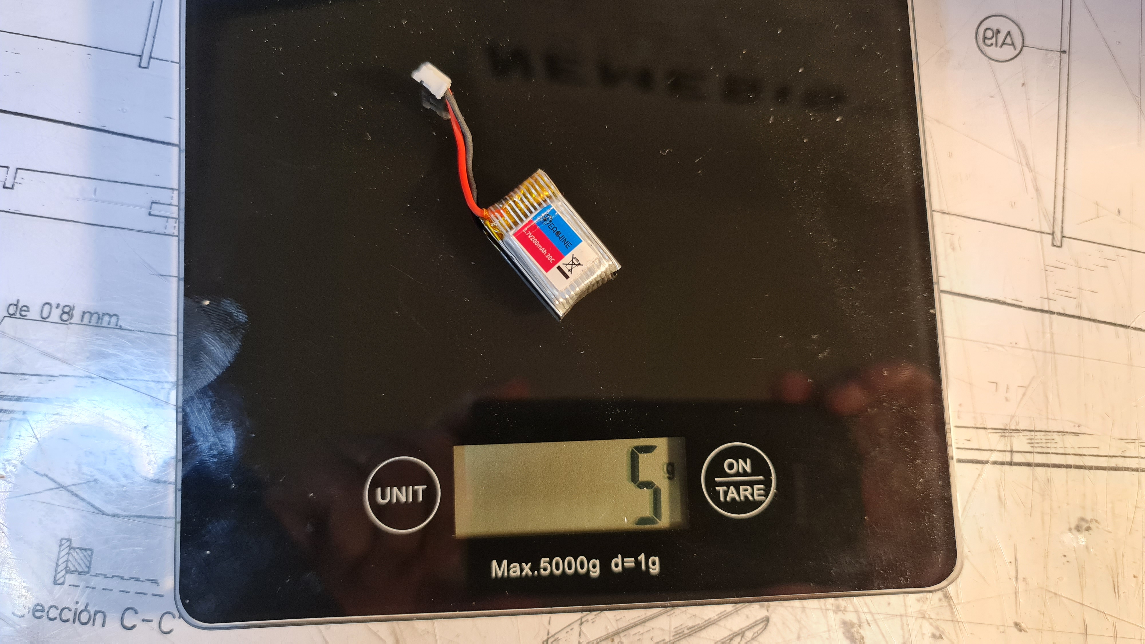

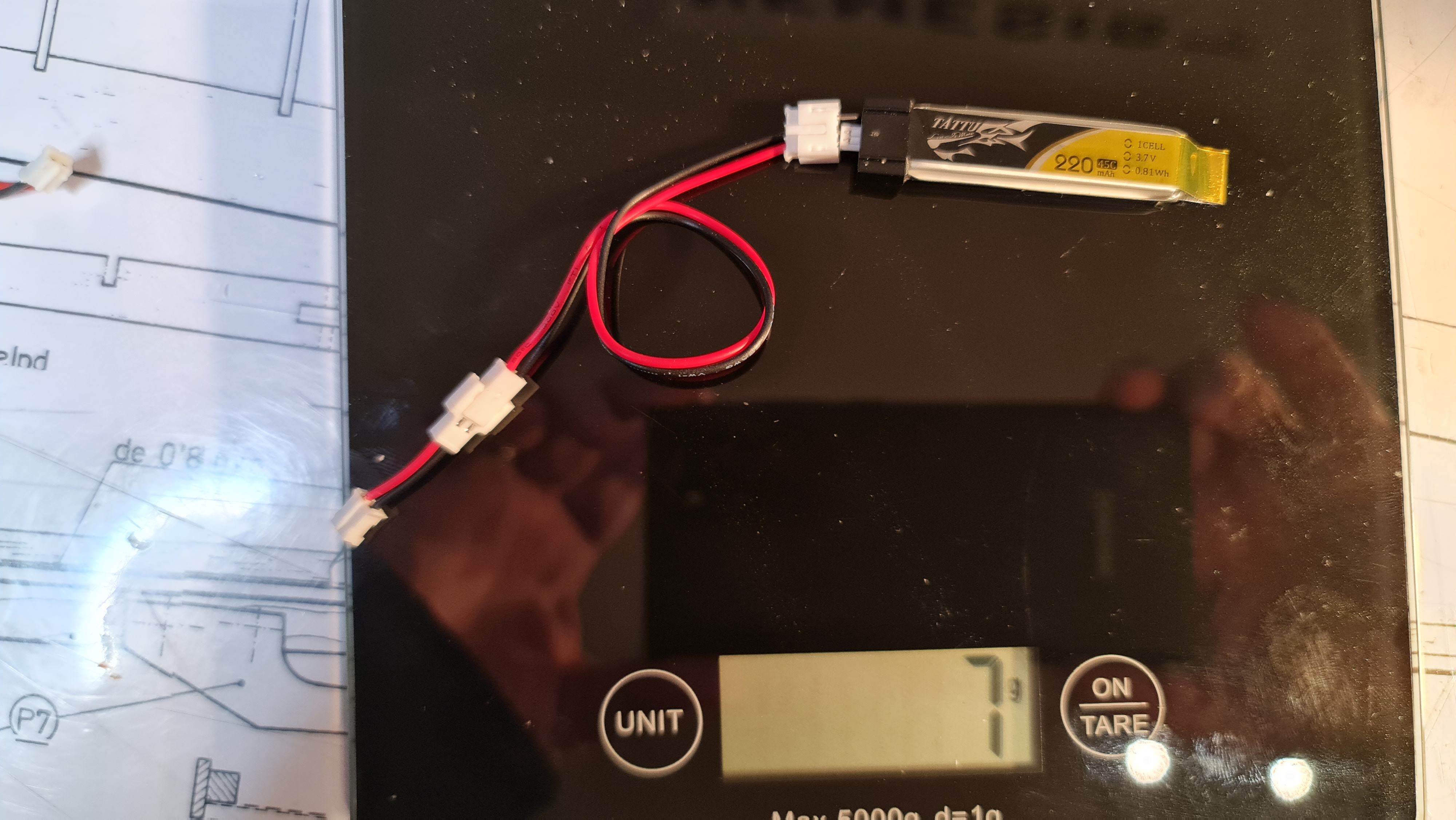

La bateria nueva pesa 2 gramos mas que la original (cable incluido). No creo que sea suficiente como para no dejarle levantar. Pongo fotos:
Dos detalles... Si el dron pesa (según AliExpress) 22g y te pones en 24g, estás aumentando el peso un 9%, que es bastante.
Respecto a la capacidad de la batería y la tasa de descarga, te dicen lo máximo que puede entregar la batería. Efectivamente, una 30C 200mAh podría entregar hasta 6A, y una 45C 220mAh podría entregar hasta 9.9A, que es un 65% más.
Pero ojo, quien marca el consumo es la hélice. Si con ese motor y batería las hélices sólo consumen 1A, les da igual cual de las dos baterías lleves, porque van a pedir 1A, ni 6A ni 10A.
Si la batería original es de 200mAh y se la funde en 5minutos, intuyo que el consumo andará por los 2.4A...
Sent from my CPH2145 using miliamperios mobile app
