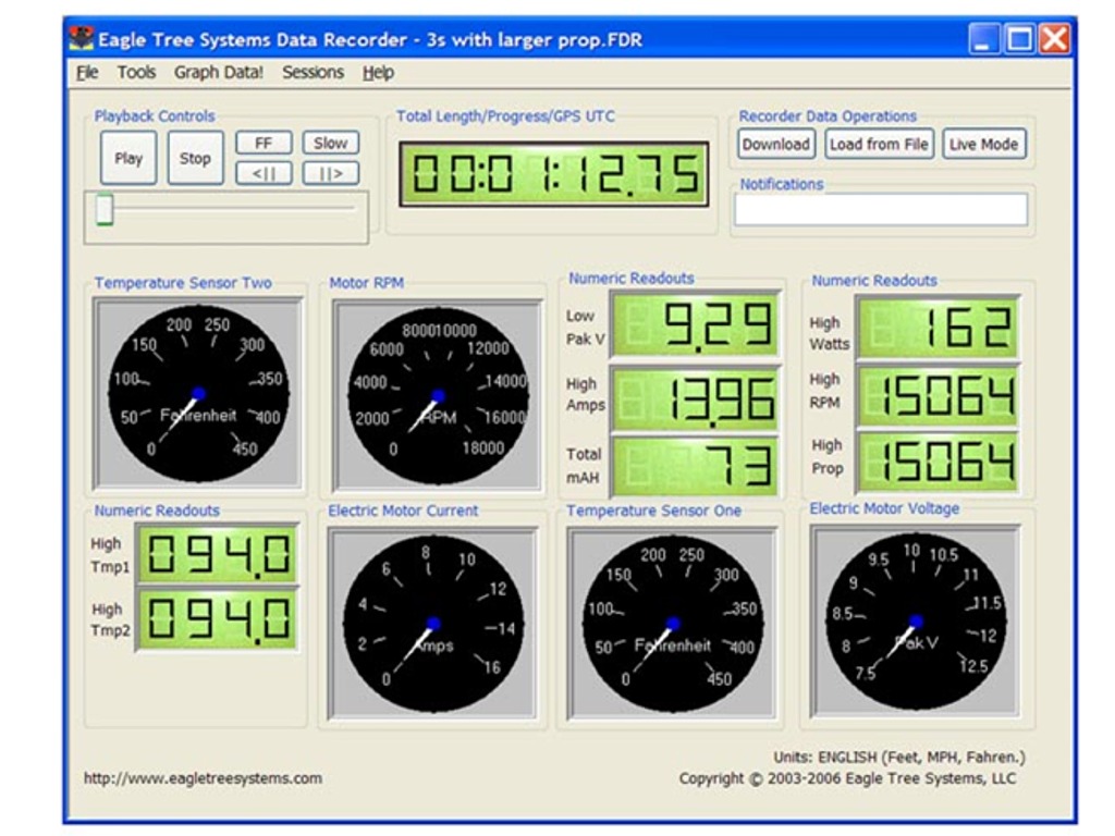

Tiene esta pantalla de información:
... Como verán en el enlace, los datos y sensores que se pueden poner a este e-Logger es enorme... y va superditado a tu bolsillo.

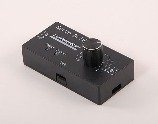

Por cierto, un buen probador de servos es este de TURNIGY, que permite probar servos y VARIADORES.
http://www.hobbyking.com/hobbyking/stor ... river.html
Quizás debería ser una pieza esencial en nuestra caja de herramientas, para poder probar los servos y ESCs antes de competir... SIN ENCENDER LA P**A EMISORA, ¿verdad?.
... que por $8.95 (unos 6,43 €), tampoco es mucho...
