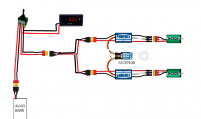

Hola compañero de carp, que modelo de barco tienes?
Bueno no soy experto en esto pero imagino que tienes dos baterias de 6v y quieres cambiar a lipo?

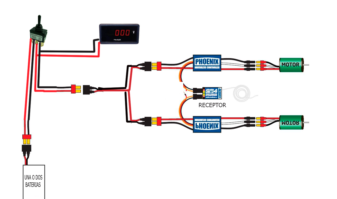

Yo por mi experiencia es mejor llevar solo una lipo, te pongo un esquema de como seria

lo siento, pero el esquema segun el diagrama tiene un fallo, por lo que yo distingo, que puedo equivocarme, de los dos ESC hacia el receptor, ha anulado los dos cables 'ROJOS' del los conectores, eso seria valido si el receptor tuviera una alimentacion de bateria propia, en el caso de querer usar una sola LIPO o bateria para alimentar todos los circuitos, solo debes soltar uno de los dos cables ROJOS de los ESC al receptor, asi no anulas el BEC o alimentacion de voltaje del ESC al receptor, el anular uno de ellos es para que no se esten 'dando de tortas' a ver quien da el mejor voltaje entre si ....
Pues llevas razón no me había fijado, yo he usado esa configuración sin cortar nada y va muy bien para barco cebador.
