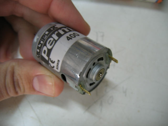

He adquirido un combo "EASY STAR + EMISORA FUTABA SKYPORT" y por mucho que leo en foros y busco info, me encuentro con varias dudas a la hora de montar la electrónica... os pongo foto con algunas partes y os comento:
MIS DUDAS:
- El motor (número 1) tiene conexión POSITIVO Y NEGATIVO (número 2)?
- ¿Cómo las distingo?
- Tengo que soldar con estaño el cable trenzado al motor (número 3)?
- Este cable va al morro del avión, pero no tiene ningúna conexión en el extremo, tengo que hacer la conexión con las piezas número 4, 5 y 6?? Con cual? Cómo?
- En las instrucciones hay otro cable que sale del motor (no se de que conexión) y llega también al morro pero por la parte de abajo, ese cable para qué es?

Los cables del variador: En la parte de la izquierda te sale uno que va al canal 3 del receptor y otro terminal que entra en la bateria. Los de la parte derecha van al motor.
A esos dos cables que salen del variador hacie el motor unes el cable trenzado y una vez medido y bien puesto (pero fuera del avion), lo sueldas para que el motor gire bien.

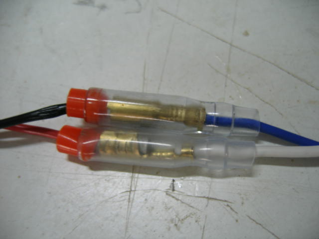

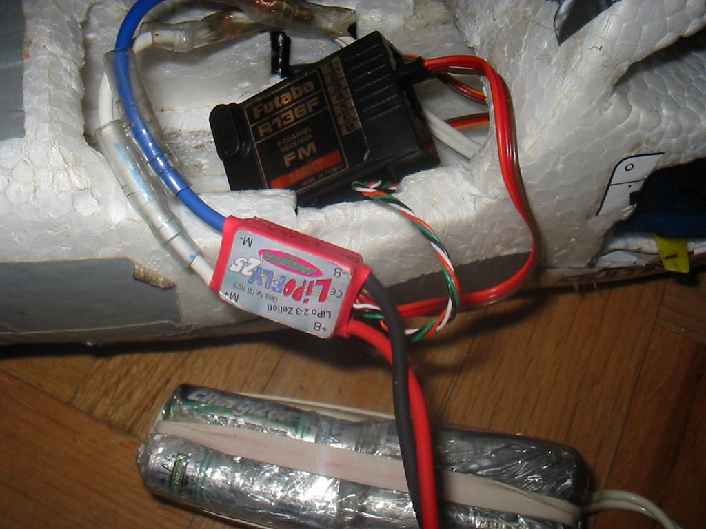

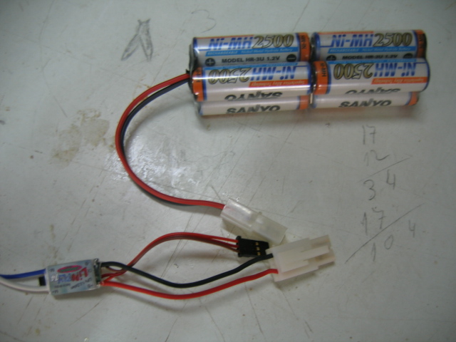

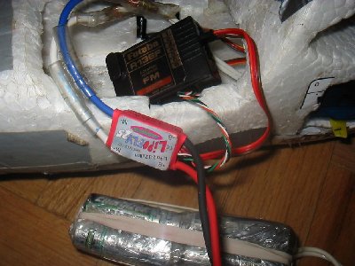

Bueno, guiandome con este hilo (y no sin complicaciones diversas) he montado la electonica de mi easy, pero no se si lo he hecho bien...pongo algunas fotos.
Al variador le he acoplado ese plastico para que pueda acoplar con la bateria

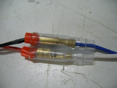

Por Millaga
#205290
otra
Como en el paquete se olvidaron de poner unas pequeñas clavijas, las he hecho con lo que tenia a mano, creo que servira...

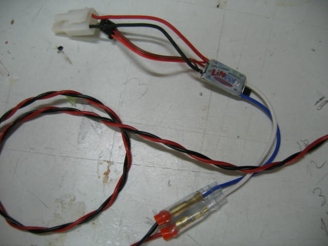

otra mas
Por Millaga
#205296
la última
Cual es el polo positivo y cual el negativo?
Por pirata volador
#205397
no te preocupes de cuál es el positivo o negativo, del motor, prepara una conexión provisional al motor desde el variador, y con la radio encendida, (si es futaba, cable del variador al canal 3 receptor), conecta batería del motor y dale un poco de motor (el mínimo) para que puedas comprobar que el giro del motor se corresponde con el que es correcto para mover la hélice, si está invertido cambía los cables y en ese orden tendrás que soldarlos, te recomiendo el rodaje del motor en vaso de agua con batería de 4,8 voltios al menos 1/4 de hora, en el foro he visto gente que lo explica muy bien.

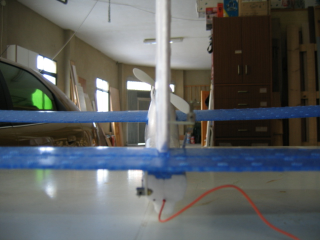

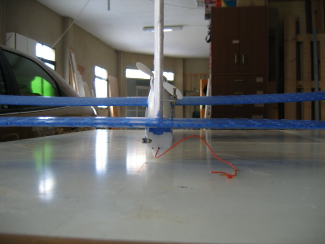

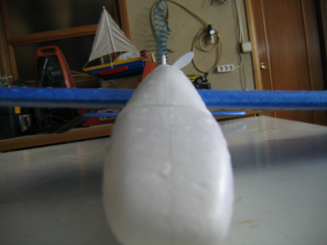

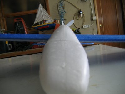

Mmmm, he conseguido montarlo sin mayores problemas :lol: y al final lo he mirado bien y he visto que algo no esta recto (o la cola o las alas) el caso es que creo que lo he montado bien. Pongo algunas fotos para que me deis vuestra opinion y posibles soluciones. O creeis que no afectara mucho elvuelo?
Gracias
Por Millaga
#206928
otra, pa que se vea mejor

una ultima, y esperando respuestas... :roll: :D
Por Millaga
#206931
me he olvidado la foto!!! k kazurro...gg
Por Jesús
#206974
No te preocupes porque no tiene porqué afectar al vuelo. No recuerdo cuando monté el mío, pero esto de las simetrías es un tema que ya se ha comentado en el foro. Parece ser que es un vicio que tiene el modelo de serie.
Para ver si afecta lo mejor es probarlo.
Animo y un saludo.
Por Ildefonso
#206981
Millaga escribió: O creeis que no afectara mucho elvuelo?Gracias
Si te enseñara como está el mio después de varios meses, abollado, torcido, desgarrado, repegado y aún el muy ...brón vuela y bien alto, de todas las maneras me he pedido un nuevo fuselaje porque da pena.
Tal como se ve el tuyo seguro que cuando esté bien trimado volará de maravilla.

#208163
Millaga, el mio tambien esta torcido... lo que hago es ponerle unas cuñas en unos de los extremos del ala para nivelarlo... y muy bien.... como cuñas uso las pinzas de la ropa...lo malo es que las voy perdiendo en algunos aterrizajes "forzosos"...pero bueno... paga mi madre... :D
