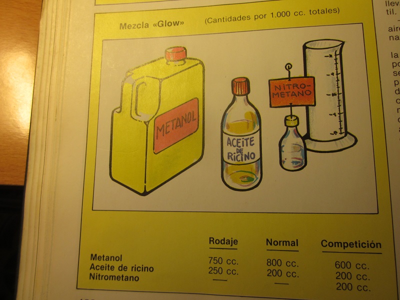

8) Para un TRAINER 46 como el que expones, te es suficiente un combustible a un 5% y no es necesario, que le des más vueltas ni te compliques, el 5% se refiere a la cantidad de nitro metano. en 1 litro, serian 50 centímetros cúbicos…
[attachment=0]IMG_0860.JPG[/attachment]
Si tedas cuenta en la tabla de la foto, para una mezcla normal no es necesario nitro metano.
