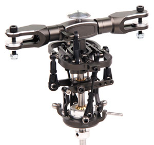

Una de las diferencias importantes con el Belt, es el movimiento del plato. El minititan a subir el plato el paso de pala disminuye, y viseversa, exactamente al contrario que el Belt Cp.
Sobre tu problema, ¿has comprobado que paso de pala llevas?

HOla gracias por contestar, a ver , el paso pues es lo que intento hallar porque no se que referencia tomar con el medidor y no se con que corregirlo , es que hay tantos reenvios que no se con cual hacerlo. Les adjunto una foto a ver si me explican lo que hay que ajustar , es que el belt solo tenía el de los servos y el reenvio pricipal a las palas pero el minititan tiene muchisimo mas... Nose que ajustar ...Luego en la emisora ( futaba 6exhp) he puesto estos parametros , que os parecen? Saludos y gracias

Vale ya he ajustado un poco los grados de las palas , a ojo , pero ahora esta totalmente descompensado el gyro y los servos , es decir se me va muchisimo hacia delante y a la izquierda y la rotacion es hacia la izquierda , lo puedo corregir desde la emisora ?
