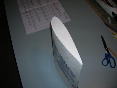

Hola chicos!Es la primera vez que escribo en este subforo.Bueno, ojeando por el foro me fije en el de alas volantes que le verdad me llaman mucho la atencion y bueno mirando mirando,me he decidido a fabricar(bueno,intentar)una,concretamente la Evo-Zack.He leido sobre el tema,e incluso me acabo de fabricar un cortador de foam.He realizado una prueba y no me ha quedado nada mal.Tengo algunas dudas:que material es el que usais para fabricar los alerones?No valdria la balsa?Si usais cinta de precintar para recubrir el foam como se puede decorar esa cinta pintandola?[/img]
Por Polvoron
#638463

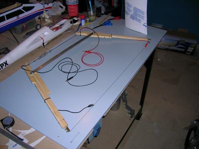

Bueno el perfil no es de la Evo,es de un entrenador y aqui una foto del cortador
Por Polvoron
#638466
por que no sale la foto?Perdonad mi torpeza a ver si ahora si

Por isai
#639070
Hola a todos, estoy interesado en hacerme un alita pero no se cómo hacer el cortador, Polvoron he visto el que has hecho ¿qué materiales utilizastes para hacer el cortado?¿puedes poner mas fotos?
