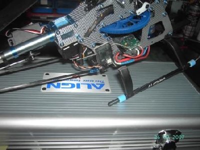

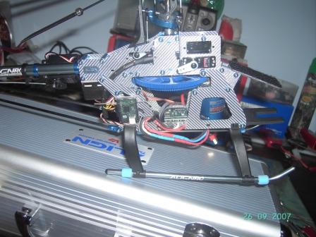

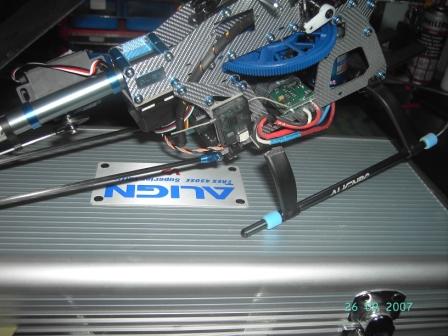

jeje primer trancazo por suerte sin muchos daños .por corte de motor despues de gastar 2 lipos jeeje.eso de las lipos me tengo que poner las pilas de como va ,de todas formas quitare el corte por consumo y seguire de cerca el tema de la descarga.me quede sin vueltas y solo lo pude poner derecho y dejarlo caer de pie.aqui el resultado jejej

Me alegro que no haya sido nada, parece que solo has roto el patin, no?.
¿Por cierto, por qué llevas el gyro montado boca abajo?.

jejej,la verdad que el pequeñin va bastante bien me falta algun ajuste que otro pero mis primeras impresiones geniales.el giro lo tengo puesto asi por que en el manual asi lo idica y lo poco que lo he volado la cola va bastante bien
